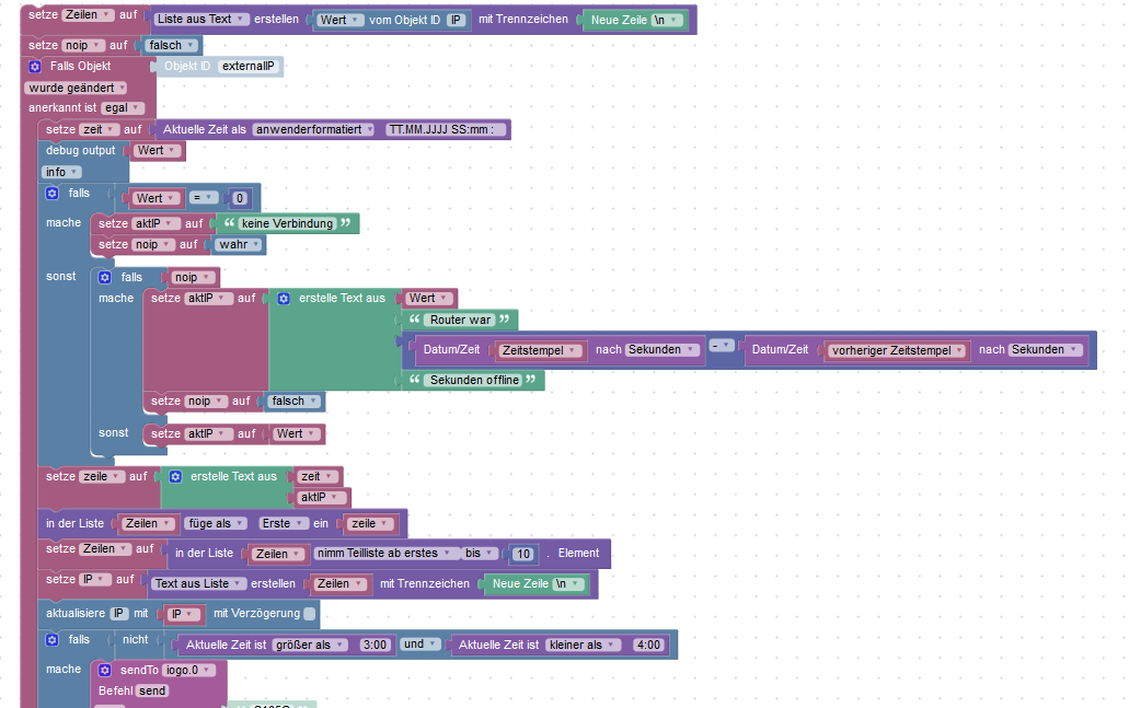

      Hallo auch, ich lasse mir in einem DP logmäßig immer eine Zeile hinzufügen, wie kann ich die Anzahl der Zeilen begrenzen, so das die meinetwegen immer nur die 10 letzten Zeilen vorhanden sind?
      Also neue Zeile kommt oben hinzu (aktuelle Zeile und alter DP hinzufügen), Zeile 11 soll dann entfernt werden.

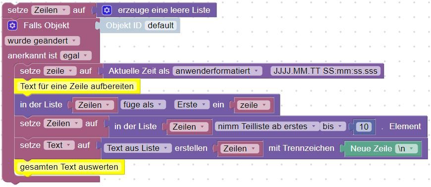

        Vielleicht zeigt ein Bild mehr mein Problem als nur Text.
        @paul53 hast du vielleicht eine Idee, wie ich die Zeilen begrenzen kann auf die letzten 10
          paul53 @e-s last edited by
          @e-s sagte in:
          Ich würde es mittels eines Arrays mit 10 Elementen machen, das zum Schluss in einen Text mit Zeilenschaltung gewandelt wird.

              Prinzip:
              E 1 Reply Last reply Reply Quote 1

                Danke, läuft jetzt Perfekt. Habe nur am Anfang den DP wieder zu einer Listenvariablen machen lassen, somit stören Neustarts nicht.
