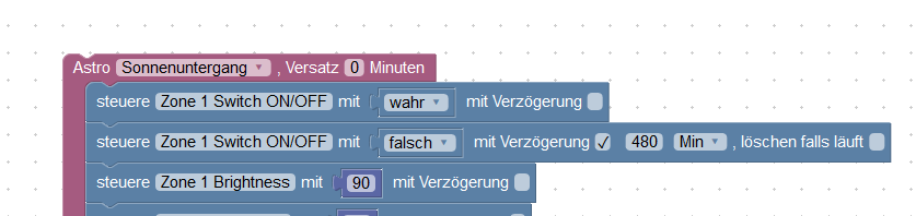

      ich würde gerne eine einrache Zeitschaltuhr bauchen die bei Sonnenuntergang oder Dämmerung einschaltet und zu einer bestimmten Zeit wieder aus.
      Ausschalten klappt, aber der einschalt-Trigger funktioniert nicht. Muss ich bei dusk oder usnset irgendetwas beachten?
      Vielen Dank

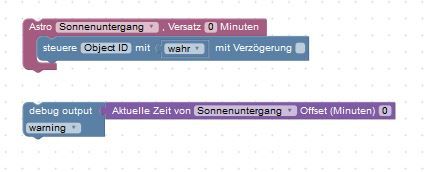

            dehein2 last edited by dehein2

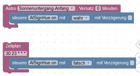

            @crunchip
            Ich habe e nun einmal so probiert:
            Aber leider geht es nicht an.
            Das Objekt ist korrekt und funktioniert manuell auch.
            Der Ausschalttimer klappt.
            Astroeisntellungen im javascriptadapter steht auf "Systemeinstellungen nutzn" und auf der Karte sieht der Ort gut aus
              DjNetwork last edited by
              Hey.
              sollte eigentlich so klappen, den Anfang kannst Du aber auch rausnehmen, macht keinen nennenswerten Unterschied.
              Du kannst aber auch einen Debug-Baustein einsetzen, der den Wert des Sonnenuntergangs schreibt. So kannst Du zumindest die genaue Uhrzeit rauskriegen, wann er eigentlich schalten soll und ob das mit Deinen Wünschen so übereinstimmt 😉

                crunchip Forum Testing Most Active @dehein2 last edited by
                @dehein2 haken rausmachen, Koordinaten eintragen, dann sollte es gehen
