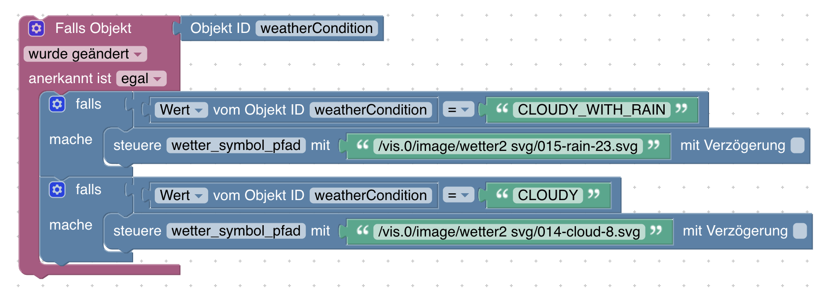

      Suche eine Möglichkeit einen Wetter Datenpunkt einem Bild zuzuweisen, um mir je nach zustand (cloudly, cloudly_with_rain, ... , usw. ) das passende wetter symbol im vis anzeigen zu lassen ?
      löse das gerade über Signalbilder, aber das ist sicher nicht die eleganteste Lösung.
      Also den Datenpunkt hab ich schon erzeugt und das passende widget zum anzeigen habe ich schon, nur das script ist ja recht individuell denk ich, sollte ich einfach was mit Blockly machen ?
      wenn wert von id = cloudly
      steuere id mit = "/vis.0/image/wetter2 svg/014-cloud-8.svg"
      wie würdet ihr das umsetzen ? jemand noch nen tip ?

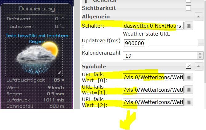

            Du kannst so ein Widget dafür nutzen :
            [{"tpl":"tplStatefulImage8","data":{"oid":"daswetter.0.NextHours.Location_1.Day_5.symbol_value","g_fixed":false,"g_visibility":false,"g_css_font_text":false,"g_css_background":false,"g_css_shadow_padding":false,"g_css_border":false,"g_gestures":false,"g_signals":false,"g_last_change":false,"visibility-cond":"==","visibility-val":1,"visibility-groups-action":"hide","refreshInterval":"900000","count":"19","signals-cond-0":"==","signals-val-0":true,"signals-icon-0":"/vis/signals/lowbattery.png","signals-icon-size-0":0,"signals-blink-0":false,"signals-horz-0":0,"signals-vert-0":0,"signals-hide-edit-0":false,"signals-cond-1":"==","signals-val-1":true,"signals-icon-1":"/vis/signals/lowbattery.png","signals-icon-size-1":0,"signals-blink-1":false,"signals-horz-1":0,"signals-vert-1":0,"signals-hide-edit-1":false,"signals-cond-2":"==","signals-val-2":true,"signals-icon-2":"/vis/signals/lowbattery.png","signals-icon-size-2":0,"signals-blink-2":false,"signals-horz-2":0,"signals-vert-2":0,"signals-hide-edit-2":false,"lc-type":"last-change","lc-is-interval":true,"lc-is-moment":false,"lc-format":"","lc-position-vert":"top","lc-position-horz":"right","lc-offset-vert":0,"lc-offset-horz":0,"lc-font-size":"12px","lc-font-family":"","lc-font-style":"","lc-bkg-color":"","lc-color":"","lc-border-width":"0","lc-border-style":"","lc-border-color":"","lc-border-radius":10,"lc-zindex":0,"src_0":"/vis.0/Wettericons/Wetter Hd/1.png","src_1":"/vis.0/Wettericons/Wetter Hd/1.png","src_2":"/vis.0/Wettericons/Wetter Hd/2.png","src_3":"/vis.0/Wettericons/Wetter Hd/3.png","src_4":"/vis.0/Wettericons/Wetter Hd/4.png","src_5":"/vis.0/Wettericons/Wetter Hd/5.png","src_6":"/vis.0/Wettericons/Wetter Hd/6.png","src_7":"/vis.0/Wettericons/Wetter Hd/7.png","src_8":"/vis.0/Wettericons/Wetter Hd/8.png","src_9":"/vis.0/Wettericons/Wetter Hd/9.png","src_10":"/vis.0/Wettericons/Wetter Hd/10.png","src_11":"/vis.0/Wettericons/Wetter Hd/11.png","src_12":"/vis.0/Wettericons/Wetter Hd/12.png","src_13":"/vis.0/Wettericons/Wetter Hd/13.png","src_14":"/vis.0/Wettericons/Wetter Hd/14.png","src_15":"/vis.0/Wettericons/Wetter Hd/15.png","src_16":"/vis.0/Wettericons/Wetter Hd/16.png","src_17":"/vis.0/Wettericons/Wetter Hd/17.png","src_18":"/vis.0/Wettericons/Wetter Hd/18.png","src_19":"/vis.0/Wettericons/Wetter Hd/19.png","src_20":"/vis.0/main/Wetter/Icons/Wetter/icons/20.png","src_21":"/vis.0/main/Wetter/Icons/Wetter/icons/21.png"},"style":{"left":"812px","top":"140px","width":"146px","height":"101px","z-index":"3","font-family":"Jura-DemiBold"},"widgetSet":"basic"}]

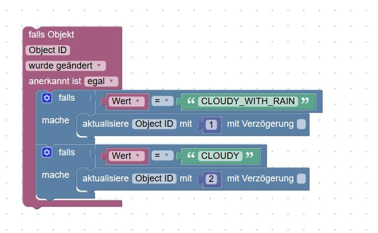

                Du kannst es z.B. mit einem Blockly auf einen Zahlenwert ändern.
                Beispiel :
                Datenpunkt "Bild" neu angelegt ( Datenpunkt für das Widget )
                Datenpunkt CLOUDY_WITH_RAIN , dann Wert 1 in Datenpunkt Bild ändern
                Datenpunkt cloudly , dann Wert 2 in Datenpunkt Bild ändern
