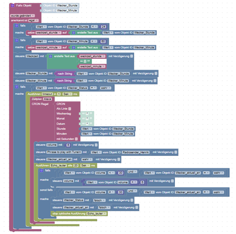

      Seit Tagen probiere ich an folgendem Blockly rum. Ab und an funktionierte der Wecker, dann wiederum auch ab und an nicht. Seit kurzem geht jedoch gar nichts mehr.

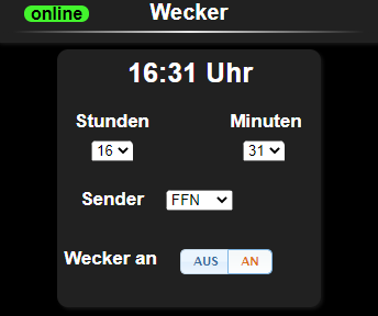

      Ich stelle die Zeit über die Vis ein wie folgt:

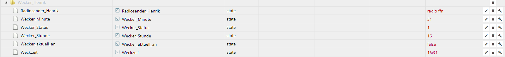

      Folgende Datenpunkte werden mit der VIS bearbeitet:
      Mein Blockly sieht dabei wie folgt aus:

      Wenn die eingestellte Uhrzeit erreicht wird, stürzt mein ioBroker ab.
      Ich hoffe mir kann einer dabei helfen.
      Vielen Dank

                  Das Intervall befindet sich aber außerhalb der Zeitplan-Callback-Funktion !

                      Das Intervall muss auch gestoppt werden (zusammen mit Wecker aus), da es sonst ewig weiter läuft und im Laufe der Zeit weitere Intervalle hinzu kommen.

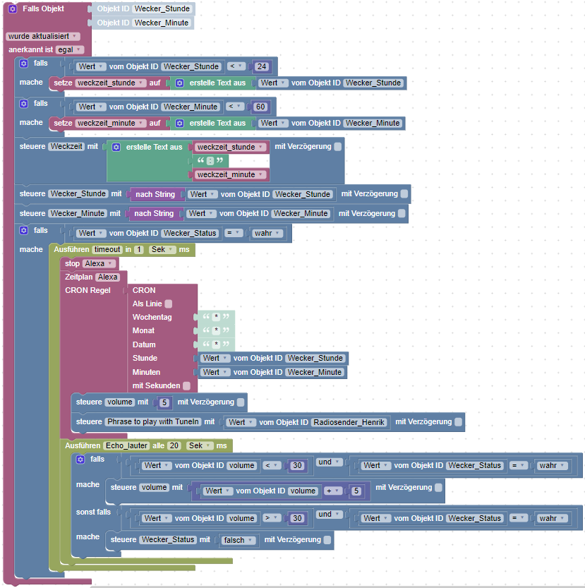

                        smarthome2020 @paul53 last edited by smarthome2020
                        @paul53 Wird das so richtig gestoppt?
                        Unter den Einstellungen ist es auch so, dass der Wecker nach einer Aktivität und nochmaligem Stellen dann erst nicht geht.
                        Dabei ist "Wecker_Status" (wird aktiviert in der Vis um Wecker scharf zu schalten) und "Wecker_aktuell_an" (wird aktiviert wenn die Zeitfunktion greift) auf false, nachdem die Lautstärke auf 30 ist.

                            Ja, jetzt vermisse ich aber das Stoppen vom Zeitplan, bevor ein neuer Zeitplan aktiviert wird
                              @paul53 Hab ich an der alten Stelle eingefügt. Wecker läuft 1x komplett durch und setzt den Status der oben genannten Variablen auf false. Direkt nach dem Ende nochmal Wecker gestellt. Dieser löst dann aber nicht aus. Wieso?
                                paul53 @smarthome2020 last edited by
                                @smarthome2020 sagte:
                                Weil ein neuer Zeitplan nur erstellt wird, wenn Wecker_Status wahr ist. Diese Abfrage sollte innerhalb der Zeitplan-Backup-Funktion erfolgen, um die Weckzeit unabhängig davon ändern zu können.
                                  @paul53 Danke für deine Geduld. Nun klappt es und ich hab auch verstanden warum 🙂
