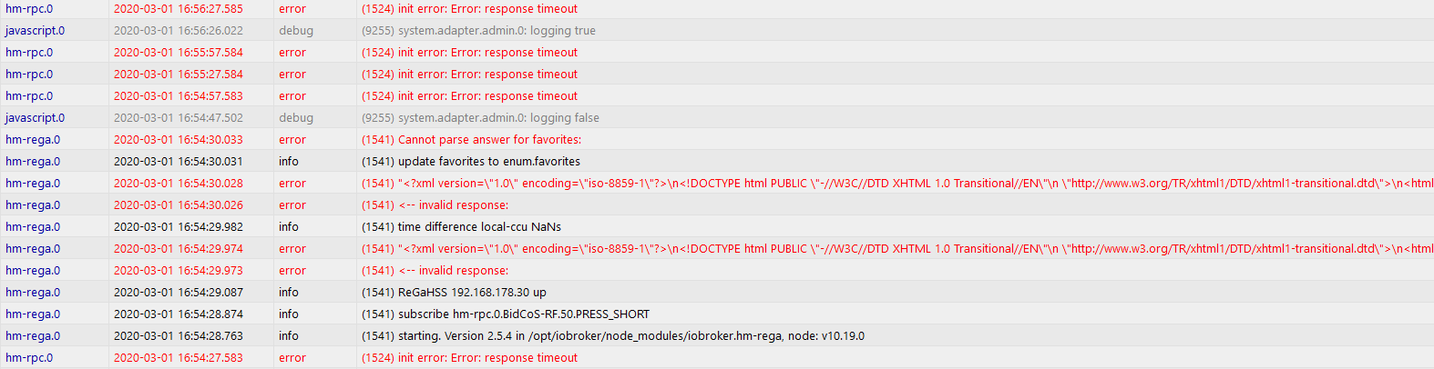

      Hallo Gemeinde,
      ich bekomme den Homematic-RPC und den rega Adapter nicht ans laufen.
      Hab alles wie in die diversen Anleitungen befolgt, aber bekomme ich diese Fehelermeldung.
      Der Homematic IP Adapter läuft seit Jahren ohne Probleme.
      System rasperrymamatic auf pi3+ mit aktueller Software.
      Kann mir jemand sagen was die LOG Einträge bedeuten?

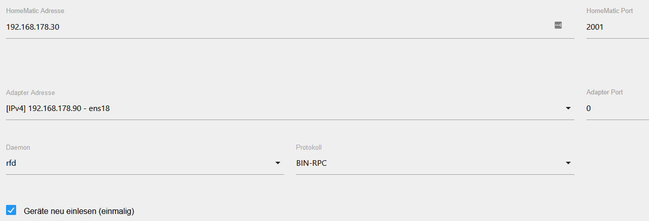

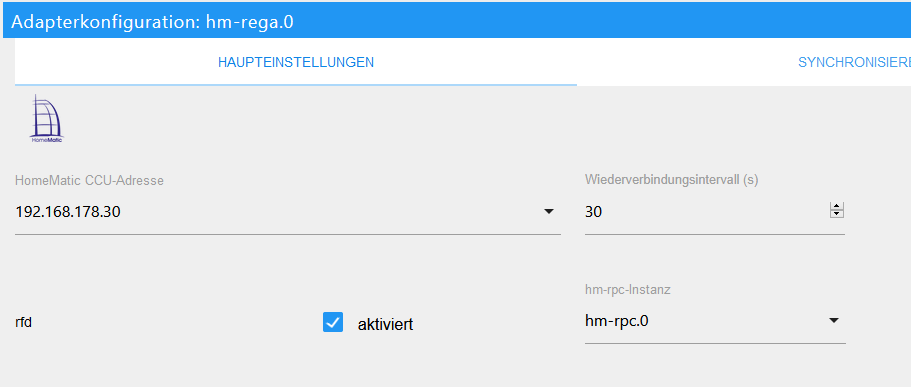

              Anbei die Adaptereinstellungen:

                @Lollo stell mal bei hm-rpc das Proktokoll auf XML-RPC um

                  XML-RPC ist default und hatte ich auch scon probiert.
                  Nochmal zum Verständnis:
                  Die Adapter Adress im rpc Adapter muss die iobroker instanz sein, oder?
                    Homoran Global Moderator Administrators @Lollo last edited by Homoran
                    @Lollo sagte in Homematic ADPATER iNSTALLATION nicht möglich:
                    ja!
                    und je nachdem wo ioBroker installiert ist auch die Callback-Adresse
                    EDIT:
                    Ach herrje
                    Du hast doch HM-IP, dann bitte nicht rfd auswählen

                      Habs geändert, aber ohne Erfolg. siehe LOG

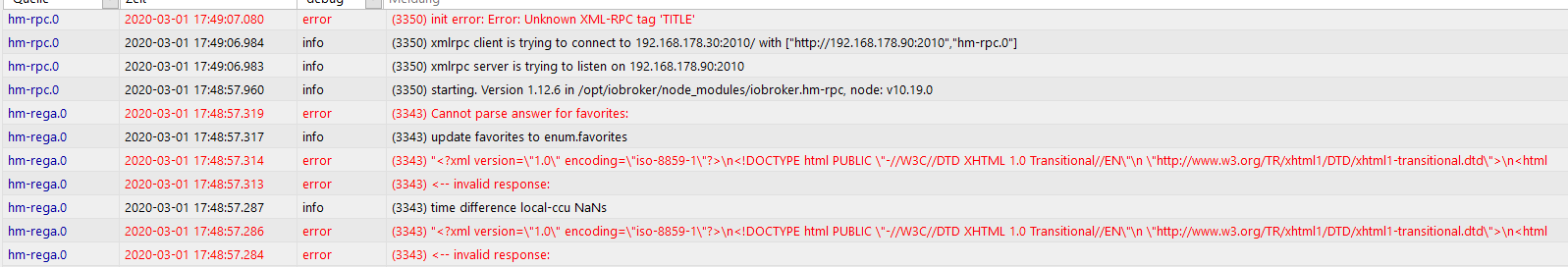

                          hab schon de- und neu installiert. Geht auch nicht.
                          immer der gleiche LOG-Eintrag.
