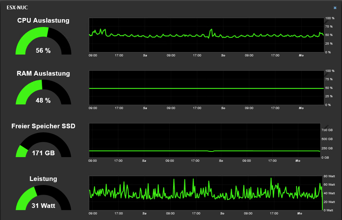

      wie kann ich im ioBroker den Status des ESX Servers bzw. der anderen WMs auslesen.
      Welche Möglichkeiten gibt es?
      Viele Grüße Sebastian
      K 1 Reply Last reply Reply Quote 1
        Kuddel @Datainspektor last edited by
        @Bastoly da es leider keinen ESXi Adapter gibt, wie z.B. für Proxmox habe ich es per Power-CLI gelöst.
        Auf meinem Host läuft eine Windows10 VM, auf der eine Powershell-Skript läuft, welches den ESXi auswertet und die Infos per Simple-API an den ioBroker übergibt.
        Die Werte sehen so aus:

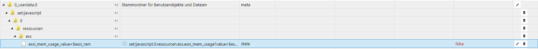

            Bekomme aber bei der Übergabe an ioBroker noch eine Fehlermeldung.
            Invoke-WebRequest -Uri http://10.9.77.172:8087/set/javascript.0.ressourcen.esx.esxi_mem_usage?value=$esxi_ram | Out-Null
            Invoke-WebRequest : "error: datapoint "javascript.0.ressourcen.esx.esxi_mem_usage" not found"
            In Zeile:1 Zeichen:1
            • Invoke-WebRequest -Uri http://10.9.77.172:8087/set/javascript.0.resso ...
            •   + CategoryInfo          : InvalidOperation: (System.Net.HttpWebRequest:HttpWebRequest) [Invoke-WebRequest], WebException
                + FullyQualifiedErrorId : WebCmdletWebResponseException,Microsoft.PowerShell.Commands.InvokeWebRequestCommand

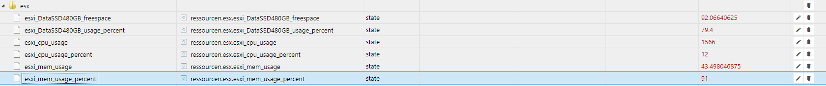

            Was muss ich im ioBroker noch vorbereiten? So wie es aussieht findet mein Windows Host den Pfad zum ioBroker nicht.
            Muss ich im ioBroker diesen Pfad anlegen? Der simple.API Adapter hat kein Objekt angelegt.
              @Bastoly du musst die Datenobjekte, in die per API die Werte geschrieben werden, vorher noch anlegen

                  Bekomme jetzt keine Fehlermeldung von dem Powershell-Skript selbst. Jedoch kommen keine Daten an.
                    Datainspektor @Kuddel last edited by
                    @Kuddel
                    Hab den Pfad soweit angelegt und das Powershell-Script soweit angepasst.
                    Das Script gibt mir keinen Fehler mehr an. Ich denke der Adapter muss noch wissen wie er das verarbeiten soll.
                    Hast du noch einen Hinweis für mich?
                      @Bastoly das Skript übergibt irgendwie den Befehl an sich und nicht den Wert.
                      nimm mal Ende das | Out-Null weg.
                      Dann bekommt man eine Anzeige

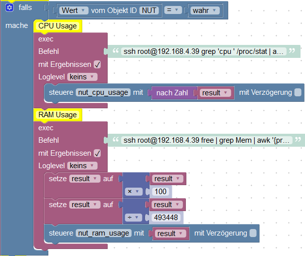

                                      @Bastoly so frage ich z.bb CPU- und RAM-Auslastung von meinem NUT Server ab:
                                      <block xmlns="http://www.w3.org/1999/xhtml" type="controls_if" id="tov9jp:RQMdo**hTX95S" x="-516" y="-82">
                                         <block type="logic_compare" id="2MJ3Gm(fj;]V(bDu41=B">
                                           <field name="OP">EQ</field>
                                             <block type="get_value" id="_[L,V9us)Mh+Qzds#z{w">
                                               <field name="OID">ping.0.ioBroker-MASTER.192_168_4_39</field>
                                             <block type="logic_boolean" id="mE#K9Aq-Ex%Q:Tc(/RL9">
                                         <block type="comment" id="Fn,8JC-`_`XWf6hF3QI)">
                                           <field name="COMMENT">CPU Usage</field>
                                             <block type="exec" id="PaQ!X,{VT%d=!J4$BWzW">
                                               <mutation with_statement="true"></mutation>
                                               <field name="WITH_STATEMENT">TRUE</field>
                                               <field name="LOG"></field>
                                               <value name="COMMAND">
                                                 <shadow type="text" id="$llIGY+6;kbM*k,g}f#n">
                                                   <field name="TEXT">ssh root@192.168.4.39 grep 'cpu ' /proc/stat | awk '{usage=($2+$4)*100/($2+$4+$5)} END {print usage "%"}'</field>
                                                 <block type="control" id="VL#,RMUbmX$t`^-RvHLB">
                                                   <field name="OID">javascript.0.ressourcen.nut.nut_cpu_usage</field>
                                                     <block type="convert_tonumber" id="^`59WIewntRKmfKXwIi1">
                                                         <block type="variables_get" id="iN^HL+3vh1lu@yLNmNUy">
                                                           <field name="VAR" id="7(zFM`@Yx-M/c5uU@N^j" variabletype="">result</field>
                                                 <block type="comment" id="G0qRSBomqs*knxOWcDD*">
                                                   <field name="COMMENT">RAM Usage</field>
                                                     <block type="exec" id="L*0rzYurtC|MZyDhbfyH">
                                                         <shadow type="text" id="aE]Myk~d-#y$3AS$aY|w">
                                                           <field name="TEXT">ssh root@192.168.4.39 free | grep Mem | awk '{print $3}'</field>
                                                         <block type="variables_set" id="_+OlR09?QWcHAajW%Vz(">
                                                             <block type="math_arithmetic" id="qKv{u?k1n#b3Fm%Ze0!_" inline="false">
                                                                 <shadow type="math_number" id="|$gF@aegqyNxeI!|91WM">
                                                                   <field name="NUM">1</field>
                                                                 <block type="variables_get" id="^%nat{V%)W,93?25;fhC">
                                                                 <shadow type="math_number" id="zv-2nQ?FQHq^yFx7^}6O">
                                                                   <field name="NUM">100</field>
                                                             <block type="variables_set" id="$R/c2E/HC/Mp8Sa5yytd">
                                                                 <block type="math_arithmetic" id=")Gb|FAlR`BVy)V.$BhPH" inline="false">
                                                                   <field name="OP">DIVIDE</field>
                                                                     <block type="variables_get" id="A9jZqfUYDu@q8nB@o*i$">
                                                                     <shadow type="math_number" id="2ME$04b^ODM4.QY!:cf0">
                                                                       <field name="NUM">493448</field>
                                                                 <block type="control" id="kD@TfBqFi|u/[6#U@HTV">
                                                                   <field name="OID">javascript.0.ressourcen.nut.nut_ram_usage</field>
                                                                     <block type="variables_get" id="qK-rsA._OvqkXQ71c+JT">
