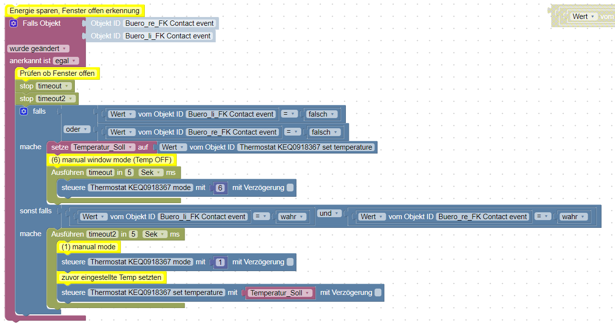

      ich versuche mich gerade an einem ersten Script. Soweit läuft es auch schon, nur noch nicht zu 100% wie ich mir das vorstelle. Vllt könnt ihr mir da weiterhelfen. So schaut das aktuelle Script aus.
      In dem Raum sind zwei Fenster, wenn das eine oder das andere auf gehen, läuft der Timer, sollten in der Zeit die Fenster wieder zu sein, passiert nichts. Falls man mal nur kurz raus schaut, nach den Kids ruft usw.
      Ist nach den 10 sec das Fenster immer noch offen, schaltet der Max Thermostat in den manual Window Mode und stellt den Regler auf aus. Soweit so gut. Komisch ist hier, nach nur kürzester Zeit, steht der Modus wieder auf manual, das Fenster ist immer noch offen.
      Schließe ich es wird zwar wieder die Temp wie davor eingestellt, aber ich weiß nicht warum, der Thermostat immer automatisch umschaltet.
      Des weiteren, wenn ich ein Fenster auf mache und der Fenster offen Modus ist an und ich mache das andere Fenster auf, startet das Script von vorne, heißt, er setzt nach 10 Sekunden wieder auf manual window mode. Dabei merkt er sich ja davor die eingestellte Temp, die ja nun vom ersten mal öffnen auf 4.5° steht, so schließe ich nun das Fenster wird einfach nur die 4.5 ° rein geschrieben und nicht die z.b. 18 die ursprünglich mal waren.
      Auch beim Fenster zu machen, mache ich eins zu wird irgendwie schon getriggert, da aber das andere noch offen ist sendet er noch mal den Befehl für Fenster offen.
      Wie kann ich das anstellen, das wenn schon ein Fenster offen ist, er beim zweiten aufmachen nicht auch noch reagiert, sonder nichts tut. Das gleiche beim zu machen, das er erst reagiert, wenn beide Fenster zu sind ?
      Grüße,
      D3ltoro

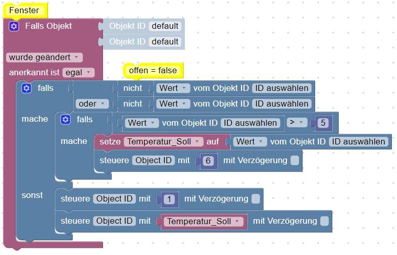

          paul53 @D3ltoroxp last edited by
          @D3ltoroxp sagte:
          Siehe hier.

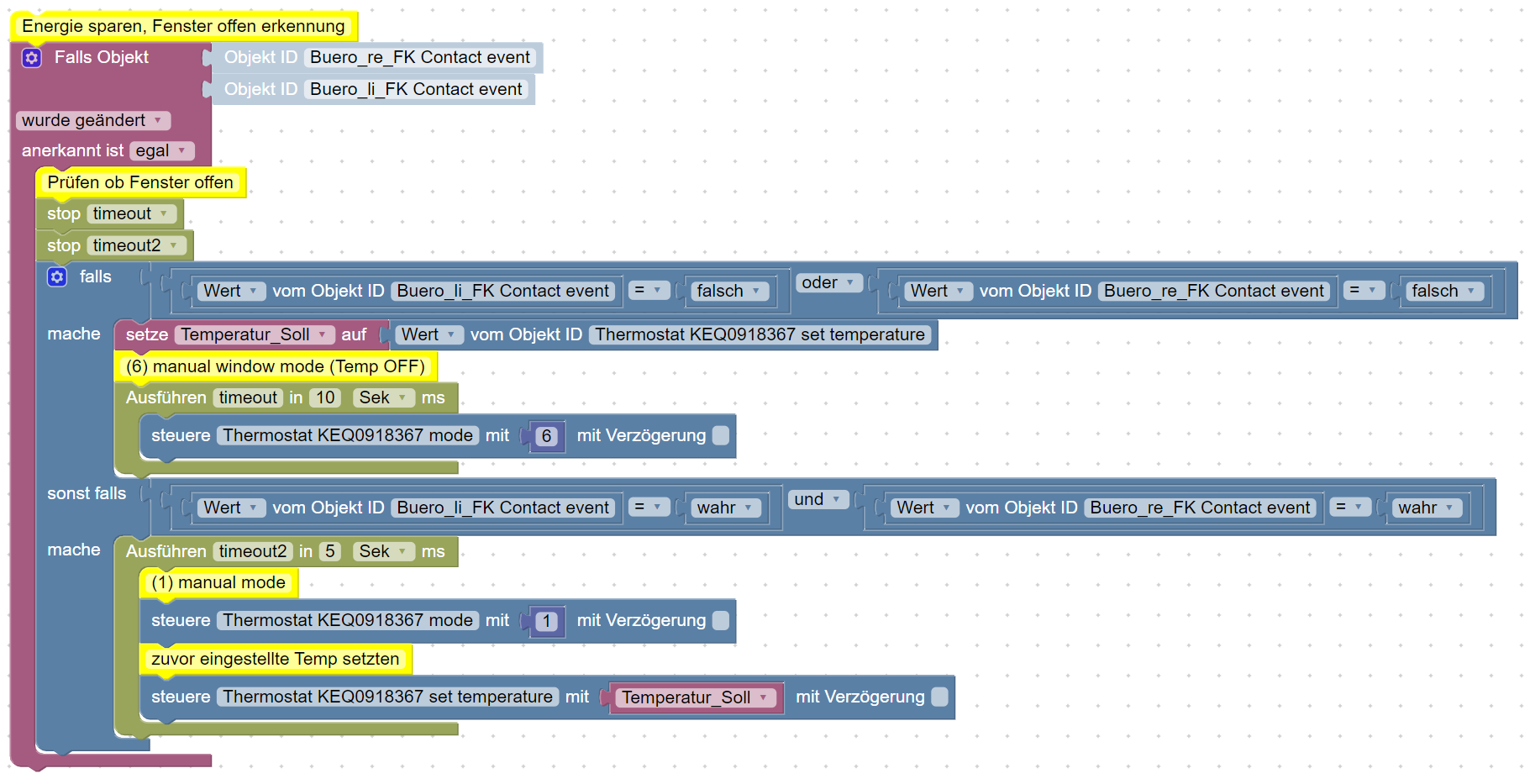

                          paul53 @D3ltoroxp last edited by paul53
                          @D3ltoroxp
                          Versuche es mal so (5 s Verzögerung sind für eine Heizung irrelevant).
                          Verglichen wird der Sollwert des Thermostaten, ob er schon im "Fenstermodus" ist oder nicht.

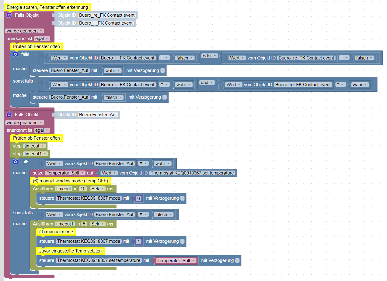

                          • D3ltoroxp
                            Ok, das hab ich erst jetzt gesehen, war noch am basteln. Ich habe das jetzt über einen angelegten Datenpunkt realisiert und scheint zu meiner Zufriedenheit zu laufen.
                            Ich habe nun aus beiden Fenstern eins gemacht, somit reagiert das Script genau einmal, sobald ein Fenster auf auf steht, nun kann ich das zweite auf machen, das erste wieder zu hin und her. Das Script reagiert erst wieder, wenn ich beide zu hab.
                            Vllt nicht ganz sauber gelöst, aber für mich als Anfänger nachvollziehbar und es funktioniert. So rennt auch das Script nicht bei jeder Bewegung vom Fenster.
