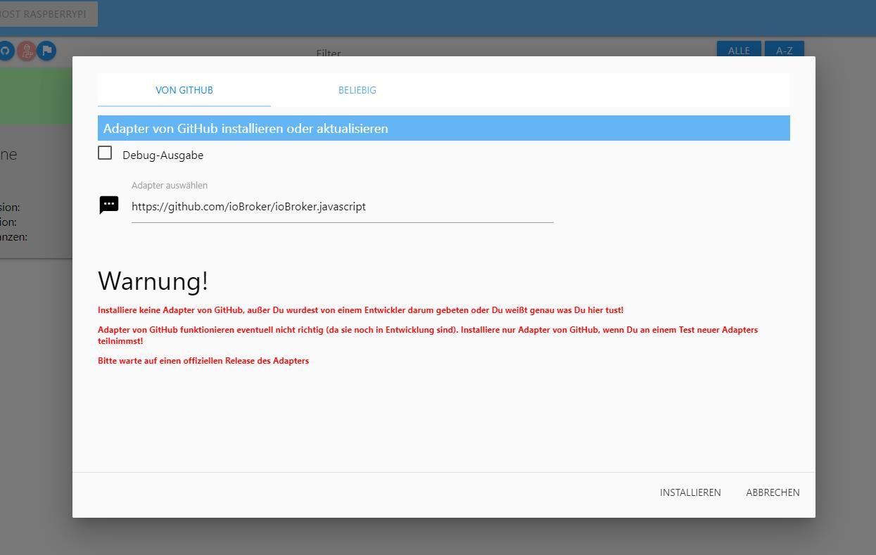

                              Installiere über die Katze :
                              https://github.com/ioBroker/ioBroker.javascript
                                Altersrentner @Glasfaser last edited by
                                @Glasfaser said in Kein Zugriff auf Skripte:
                                geht leider nicht?

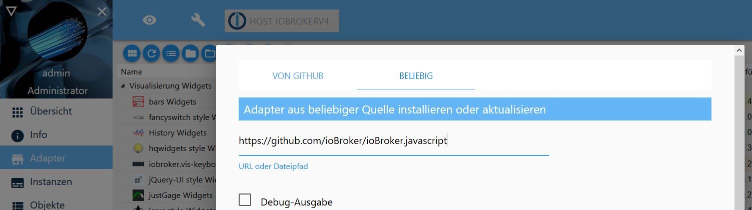

                                • Glasfaser
                                  Glasfaser @Altersrentner last edited by Glasfaser
                                  @Altersrentner
                                  Installieren anklicken ...
                                  oder bei Beliebig einfügen !!
                                    Hat geklappt. Jetzt komme ich wieder in den Skript Part.

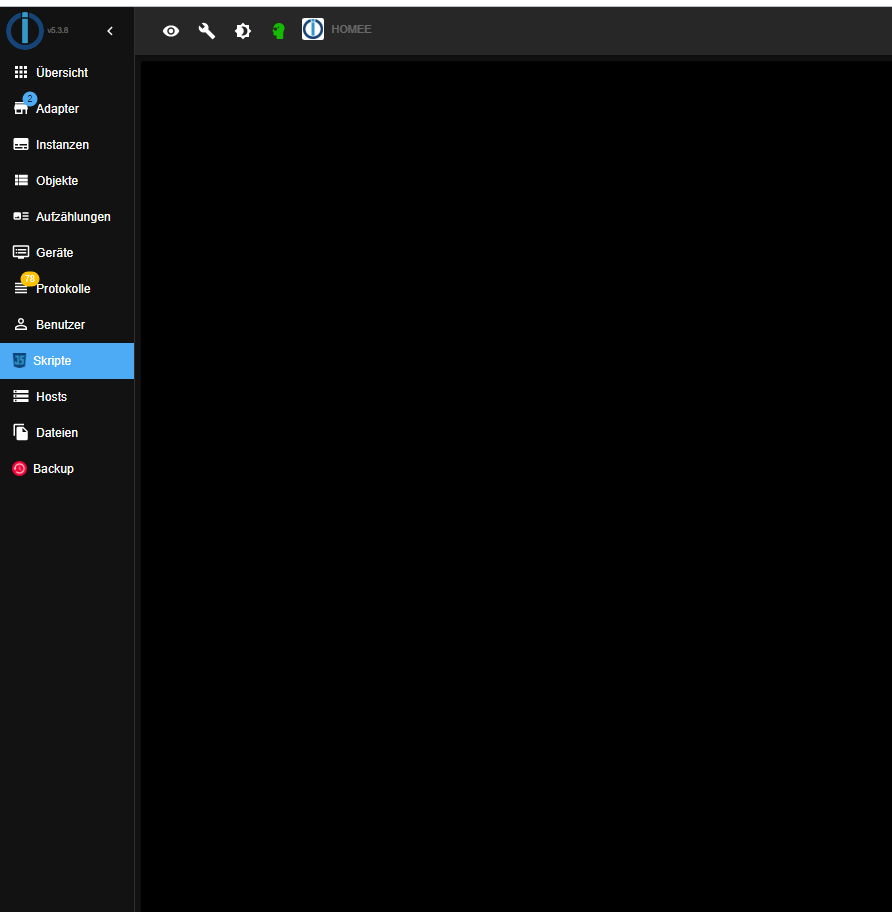

                                          @glasfaser Ich habe das gleiche Problem. Da das Thema allerdings etwas älter ist, stimmt das hier noch:
                                          Bleiben die Skripte erhalten oder sind die alle weg?
                                          So sieht es aktuell aus:
                                          Danke!
