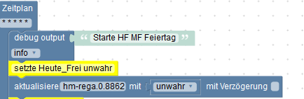

                                      rantanplan last edited by
                                      Auch wenn ich läßtig werde :oops:
                                      Das setzten einer boolschen HM-Systemvariable klappt bei mir nicht.
                                      schedule("* * * * *", function () {
                                        console.log('Starte HF MF Feiertag');
                                        // setzte Heute_Frei unwahr
                                        setState("hm-rega.0.8862"/*Heute_Frei*/, false, true);
                                        // chk Morgen_Frei
                                        // chk Wochenende?
                                        // chk Feiertag?
                                      Bug? Oder bin ich zu blöd? :?
                                      • apollon77
                                        apollon77 last edited by
                                        War da nicht was das Rega-Variablen nur bei "ack=false" gesendet werden. Dann wäre das blöd weil im Blockly nicht einstellbar 😞

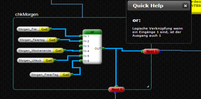

                                          Zwei weitere Logik-Bausteine wären klasse.
                                          Jeweils für AND und OR, bei denen man mehrere Bedingungen hinzufügen kann.
                                          Bei ScriptGUI sieht das so aus.
                                          Bei "AND" diese Logik.
                                          Ist sowas in Blockly möglich?

                                            War da nicht was das Rega-Variablen nur bei "ack=false" gesendet werden. Dann wäre das blöd weil im Blockly nicht einstellbar 😞 `
                                            Hi Apollon77
                                            Heißt das, ich kann mit ioBroker/Blockly keine HM-Systemvariablen ändern? :shock:
                                            Das wäre für mich das Aus! :evil:
