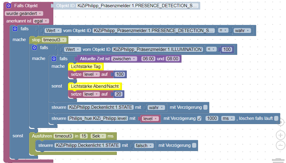

    4. [gelöst] Bewegungsmelder Lichtsteuerung
    • dslraser
      dslraser Forum Testing Most Active @Uli977 last edited by
      @Uli977 sagte in Bewegungsmelder Lichtsteuerung:
      @paul53 sagte in Bewegungsmelder Lichtsteuerung:
      Die Helligkeit ändert sich nach Aus- und Wiedereinschalten aber auf 100 % ?
      Ja
      Aber ich glaube das macht Philips Hue sowieso wenn sie einmal stromlos waren.
      das Verhalten kannst Du selbst einstellen

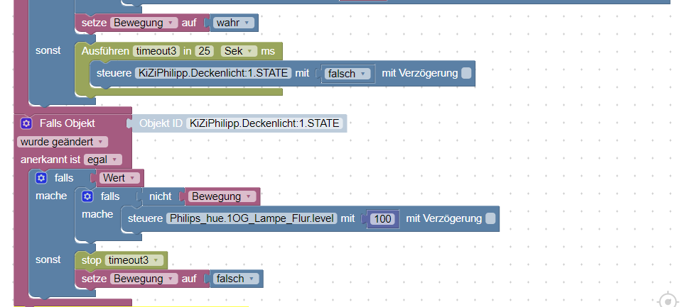

        paul53 @Uli977 last edited by

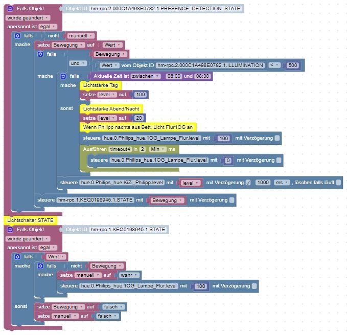

        @Uli977 sagte:
        die Präsenzerkennung ist und bleibt aktiv
        Versuche es mal so (ohne Präsenz-Deaktivierung und ohne Ausschaltverzögerung im Script):
         <variables>
           <variable type="" id="%x|o%|Fp:M#Prl~?i8Ml">Bewegung</variable>
           <variable type="" id="6]U@hNi:K/0,DH[xTpmJ">manuell</variable>
           <variable type="" id=":b!]mT(G8+2qJr28xm4P">level</variable>
           <variable type="undefined" id="timeout4">timeout4</variable>
         </variables>
         <block type="on_ext" id="nikZ%BgFPf|9Kg{BsjTB" x="38" y="762">
           <value name="OID0">
             <shadow type="field_oid" id="#Qnk{`4feYeZ{YNSs}cl">
               <field name="oid">hm-rpc.2.000C1A498E0782.1.PRESENCE_DETECTION_STATE</field>
             <block type="controls_if" id="|%/,NUqp5ie7K1ye8)I_">
                 <block type="logic_negate" id="P|Tpo_`R*(IYpbe?,{@_">
                   <value name="BOOL">
                     <block type="variables_get" id="k=ge!BR#jC!IzV-`KD|T">
                       <field name="VAR" id="6]U@hNi:K/0,DH[xTpmJ" variabletype="">manuell</field>
                 <block type="variables_set" id="H.-*uR1$U@gNjfCUdx^c">
                   <field name="VAR" id="%x|o%|Fp:M#Prl~?i8Ml" variabletype="">Bewegung</field>
                     <block type="on_source" id="Ll5nzuZ1)+?ggyX0CTiB">
                     <block type="controls_if" id=":JQG`zC+DFr.jwkO7x6F">
                         <block type="logic_operation" id="@sPdyOc$?A@:e(;*$SpM" inline="false">
                           <field name="OP">AND</field>
                             <block type="variables_get" id="JRdGHI7L$}$|~v7,qADo">
                             <block type="logic_compare" id="6v=;y+x}?oPwMFPHhu9*">
                               <field name="OP">LT</field>
                                 <block type="get_value" id="Anwg(*o:YispG%kt1M`p">
                                   <field name="OID">hm-rpc.2.000C1A498E0782.1.ILLUMINATION</field>
                                 <block type="math_number" id="XQX+$./QxhYDIZc]UB#*">
                                   <field name="NUM">500</field>
                         <block type="controls_if" id="$cn5;0DVEJ2X_oWZJ1Af">
                             <block type="time_compare" id="(15Gqrq!XXYcM.UBh$c!">
                               <mutation end_time="true"></mutation>
                               <field name="START_TIME">06:00</field>
                               <field name="END_TIME">08:30</field>
                             <block type="comment" id="Iduv3M*f4%f{=1mQ!mM@">
                               <field name="COMMENT">Lichtstärke Tag</field>
                                 <block type="variables_set" id="h,DIGSG(rB3)~?Y.c{0f">
                                   <field name="VAR" id=":b!]mT(G8+2qJr28xm4P" variabletype="">level</field>
                                     <block type="math_number" id="ZjR+dU4etUp_B;o[?!%}">
                                       <field name="NUM">100</field>
                           <statement name="ELSE">
                             <block type="comment" id="A*gg/}M2o#f,=pDJDThr">
                               <field name="COMMENT">Lichtstärke Abend/Nacht</field>
                                 <block type="variables_set" id="vOFm.?)N;Y``_aI1N$cL">
                                     <block type="math_number" id="3wQR3WE9t~L`D7pYHquZ">
                                       <field name="NUM">20</field>
                                     <block type="comment" id="aTc1JTq|9/Jrs~vuHx5R">
                                       <field name="COMMENT">Wenn Philipp nachts aus Bett, Licht Flur1OG an</field>
                                         <block type="control" id="8ec-$c,@FEg+b`y1EVc]">
                                           <field name="OID">hue.0.Philips_hue.1OG_Lampe_Flur.level</field>
                                             <block type="math_number" id="fNZ]@rh?B(8%u?Z.X2^6">
                                             <block type="timeouts_settimeout" id=",bY/b2jdK6dK8P+^KF:J">
                                               <field name="NAME">timeout4</field>
                                               <field name="DELAY">2</field>
                                                 <block type="control" id="WWmWI(]#W8hnFxcar,UU">
                                                     <block type="math_number" id="}P`qS{uelIUG$?7ZW*7@">
                                                       <field name="NUM">0</field>
                             <block type="control" id="z!~ehFVPxx@j1cp}=tjr">
                               <mutation delay_input="true"></mutation>
                               <field name="OID">hue.0.Philips_hue.KiZi_Philipp.level</field>
                               <field name="DELAY_MS">1000</field>
                               <field name="UNIT">ms</field>
                                 <block type="variables_get" id="sVYz{3[=JHHYlF|0g(pD">
                         <block type="control" id="]7x7lJsd6`fSp~0Vbe#+">
                           <field name="OID">hm-rpc.1.KEQ0198945.1.STATE</field>
                             <block type="variables_get" id="??_ctLZR841.f[Og?W].">
             <block type="comment" id="}j`H|~ZX5l*~s$-e{Jpr">
               <field name="COMMENT">Lichtschalter STATE</field>
                 <block type="on_ext" id="0YckWxWOAXvx#d$T=3=F">
                   <value name="OID0">
                     <shadow type="field_oid" id="j+^!J~H^7kVXXdyse)uw">
                       <field name="oid">hm-rpc.1.KEQ0198945.1.STATE</field>
                     <block type="controls_if" id="XmE84*TqHwcIsM#],$$-">
                         <block type="on_source" id="+jjLSUNu7%,rPg]v8A*z">
                         <block type="controls_if" id="qYNT}4ZYI/V:70-So/k,">
                             <block type="logic_negate" id="@M,NzPK,f{3Ij#,2-T8E">
                               <value name="BOOL">
                                 <block type="variables_get" id="Yv_unFJ|6w.Sur~-bRrY">
                             <block type="variables_set" id="XRo=|+Foy[JH2%[?Fv,#">
                                 <block type="logic_boolean" id="Ls8!@C3r|~qhx8rzJ}h!">
                                 <block type="control" id="dj!;+a=},Y@EWVNk-jy$">
                                     <block type="math_number" id="Z,qpq;3BZD7^b{D/_XW|">
                         <block type="variables_set" id="Yzj##G79SFj1s*c9,#R^">
                             <block type="logic_boolean" id="n:wJltQ8v)D,eQ%;s#c^">
                             <block type="variables_set" id="f:@ccqQ^dxNx3,ppRt~L">
                                 <block type="logic_boolean" id="`1W,e^zYo[hixs)G^d?j">
        Uli977 1 Reply Last reply Reply Quote 0
        • Uli977
          Uli977 @paul53 last edited by Uli977
          Habe ich mal importiert.
          Jetzt wird die Bewegung erkannt, aber es tut sich gar nichts. Licht geht nicht an.
          Also wenn der Schalter bereits an ist und eine Bewegung erkannt wird, dann geht das Licht auf 20%. Wenn ich dann den Schalter an und aus Schalte geht das Licht auf 100%. Nach einiger zeit geht das Licht dann wieder aus (Hue), der Schalter bleibt an.
          Wo steht denn in dem Skript nach welcher Zeit das Licht wieder aus gehen soll? Ahhh, gerade gesehen es steht in der Homematic CCU im Gerät.
          Aber das Licht bleibt trotz alledem nicht an wenn ich den Schalter einmal an und wieder aus Schalte.
            @Uli977 sagte:
            Licht geht nicht an
            Kann keinen Fehler finden.
            Uli977 2 Replies Last reply Reply Quote 0

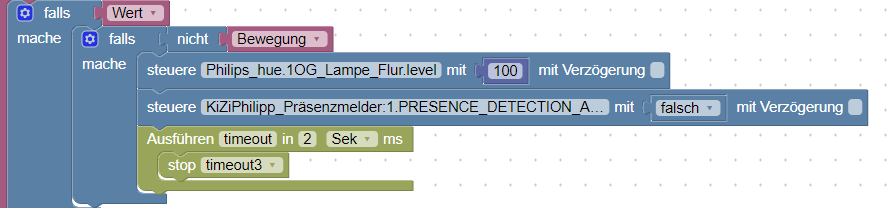

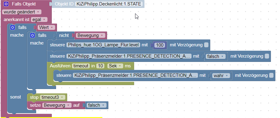

            • Uli977
              Also das Licht geht ja an, aber nur wenn der Schalter bereits aus ein stand.
              • Uli977
                Moment, ich muss mich, nachdem ich an und wieder aus geschaltet habe in dem Raum bewegen damit das Licht an bleibt, richtig? Logisch! Das habe ich soeben nicht gemacht.
                Jetzt geht es so.
                Ausgangsstellung ist, dass der HM Lichtschalteraktor auf ein (true) steht.
                • ich betrete den Raum, das Licht geht auf 20%
                • ich schalte den HM Lichtaschalteraktor an udn wieder aus, das Licht geht auf 100%
                • Solange ich mich in dem Raum bewege, bleibt das Licht auf 100%
                • Wenn ich den Raum verlasse und die Bewegung nicht mehr erkannt wird, geht das Licht aus.
                So sollte es sein, oder?
                dslraser paul53 2 Replies Last reply Reply Quote 0
                • dslraser
                  Dein erster Beitrag:
                  Jetzt folgendes Szenario:
                  Unser Sohn übergibt sich im Bett, nach 19:30 Uhr. Wir stürmen ins Zimmer, bergen unseren Sohn und wollen das bett neu beziehen. Leider dann bei Lichtstärke 20%.
                  Wie kann ich es realisieren, dass ich in einem solchen Fall das Licht auf 100% einschalten kann und es dann auch so lange da verbleibt, bis keine Bewegung mehr erkannt wird.
                  Passt doch.😊
                  • Uli977
                    Uli977 @dslraser last edited by
                    @dslraser Ja, korrekt.... mein erster Beitrag!
                    Ich dachte wir wäre bei dem ganzen getippsel bereits vom Weg abgerückt.
                      paul53 @Uli977 last edited by paul53
                      Jetzt geht es so.
                      Ausgangsstellung ist "Licht aus" (STATE-Datenpunkt hat Wert false)
                      • Raum betreten, Licht schaltet ein auf 20 %
                      • Licht am Schalter kurz aus und wieder ein: Licht geht auf 100 %, BWM hat keinen Einfluss mehr
                      • Licht am Schalter aus --> Ausgangsstellung
                      • Uli977
                        Aber dies ist doch nicht die Ausgangsstellung. Wenn der HM Schalteraktor aus ist, geht das Licht doch gar nicht erst an weil die Hue keinen Strom bekommen.
                        Uli977 paul53 dslraser 3 Replies Last reply Reply Quote 0
                        • Uli977
                          Uli977 @Uli977 last edited by
                          @paul53 komisch, geht doch??? Verstehe ich nicht...
                            Wozu ist wohl das Script da ? Der Datenpunkt STATE wird im Script geschrieben. Hier noch ein Export mit kleiner Korrektur bei Einschalten (Berücksichtigung der Helligkeit):
                                                         <block type="logic_boolean" id="juYFHP!T,y|+urphQkdZ">
                                             <block type="control" id="2WlZ{/]*#}bNj^^6g:mO">
                                                 <block type="logic_boolean" id="7`V+%1^I)gZoeWFQodxH">
                                       <value name="OID0">
                                                   <value name="BOOL">
                            • dslraser
                              ??? Dein PM schaltet doch den Schalter ein und somit haben die HUE doch Strom...
                              • Uli977

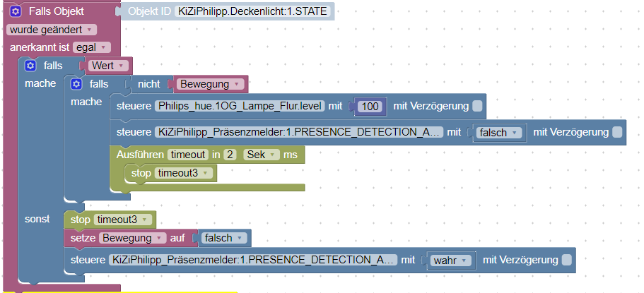

                                @paul53 Sensationell! Danke Euch allen!
                                Wäre es viel Aufwand das umzustellen, statt aus/ein nur ein um auf 100% zu kommen?
                                paul53 dslraser 2 Replies Last reply Reply Quote 0
                                  @Uli977 sagte:
                                  Durch den BWM ist bereits ein. Wie soll man feststellen, dass "zusätzlich ein" gewünscht wird (es gibt nur den einen Datenpunkt STATE).
                                  • mickym
                                    mickym Most Active last edited by mickym
                                    Das ist ja eigentlich keine Frage der Technik - sonder der Logik.
                                    1. Der BWM schaltet in jedem Fall immer korrekt aus - egal ob mit Schalter ein geschaltet wurde.
                                    2. Der BWM schaltet zeitabhängig entweder gar nicht, 100% oder 20%.
                                    3. Warum machst Du den Lichtschalter dann nicht komplett logisch und lässt dann das System steuern - in
                                      dem Du ihn als Toggle nutzt.
                                      Also wird bei Lichtschalter immer auf 100% geschaltet egal ob das Licht vorher durch den BWM aus oder eingeschaltet ist.
                                      Der BWM schaltet das Licht dann nach einer gewissen Zeit aus oder Du programmierst, wenn er innerhalb einer bestimmten Zeit erneut gedrückt wird, dass ausgeschaltet wird.
                                      Letztlich musst Du egal wie Deine Logik um den Lichtschalter bauen. 😉
                                    • dslraser
                                      Wo ist eigentlich der Schalter ? Innen im Raum, da wo der BWM ist, oder ausserhalb vom Raum ?
                                      • dslraser
                                        dslraser Forum Testing Most Active @paul53 last edited by
                                        Aber wird denn nicht, wenn man am Schalter erneut ein schaltet(manuell einschalten am Schalter, obwohl schon ein) ein neuer Zeitstempel des letzten Einschaltbefehls gesendet ?
                                        • Uli977
                                          @dslraser Im Raum, direkt an der Tür.
                                          • Uli977
                                            Danke Euch nochmal!
