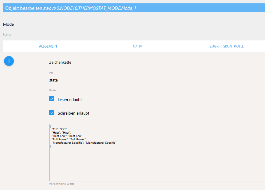

                            Hallo, verwende die Termostate auch, bei diesem Z-Wave Adapter hat folgendes geholfen:
                            Da das Thermostat wohl nicht mit 0, 1, 2 etc zurrechtkommt den datenpunkt mode von "Zahl" auf "Zeichenkette" ändern und dann die vordefinierten werte anpassen, siehe screenshot.
                            hoffe das hilft.
                            Hat bei mir sowohl unter 1.73 als auch unter 2.0 funktioniert.
