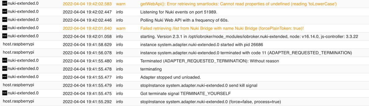

        @thomas-braun Grade gemacht, in den Objekten ganzen Objektraum gelöscht. Dann Adapter neu gestartet, Objekte wieder sichtbar. Allerdings nur die gleichen wie zuvor..

            Thomas Braun Most Active @kimukao last edited by Thomas Braun
            @kimukao sagte in NUKI Opener mit nuki-extended Türklingel Telegram Nachricht:
            Bei der Bridge finde ich sie grade nicht in der App.
            Die steht in der Bridge selber. Dazu muss die in den Verwaltungs-Modus versetzt werden.
            Wie schaut denn ein Adapter-Neustart im LogFile aus?
            Bei mir Kurz und Knackig:
            2022-04-04 19:18:02.519  - info: host.chet instance system.adapter.nuki-extended.0 started with pid 4625
            2022-04-04 19:18:04.730  - info: nuki-extended.0 (4625) starting. Version 2.4.0 in /opt/iobroker/node_modules/iobroker.nuki-extended, node: v17.8.0, js-controller: 4.0.21
            2022-04-04 19:18:05.824  - info: nuki-extended.0 (4625) Polling Nuki Web API with a frequency of 15s.
            2022-04-04 19:18:05.826  - info: nuki-extended.0 (4625) Listening for Nuki events on port 51989.
              kimukao @Thomas Braun last edited by
              @thomas-braun Die Bridge hat Version 2.12.0. Hier die Log-Einträge nach Neustart: 0CF81E60-5CDB-4756-9939-65423E0C5792.jpeg
                @kimukao
                Bring dein System auf Stand.
                js-controller 3.3.22 und nodeJS 16.14.0 ist z. B. obsolet.
                Und bitte LogFile-Auszüge NICHT als Screenshot sondern als Text in CodeTags setzen.
