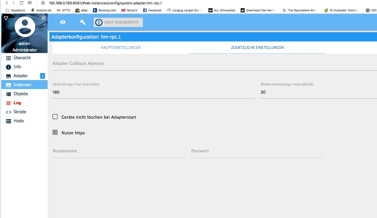

      In der Callback Adresse? NIchts! Hatte ich aber auch davor noch nicht!
      Was muss da rein? Die CCU Adresse oder die vom IoBroker?
      • C
        CMYK last edited by
        @Homoran Ach ja...vielen Dank fürs umformatieren!
          Homoran Global Moderator Administrators @CMYK last edited by
          @CMYK sagte in Viele Fehler nach Router wechsel:
          die vom iobroker.
          wenn es auch vorher ohne lief, muss der Fehler woanders sein.
          Die CCU hat auch wieder die selbe IP?
          und an der Fiorewall dort ist auch nichts verändert?
          • C
            CMYK last edited by
            Ja, CCU hat die selbe IP und an der Firewall wurde auch nichts geändert. Hab sie zum testen auch mal ganz geöffnet...ohne Erfolg.

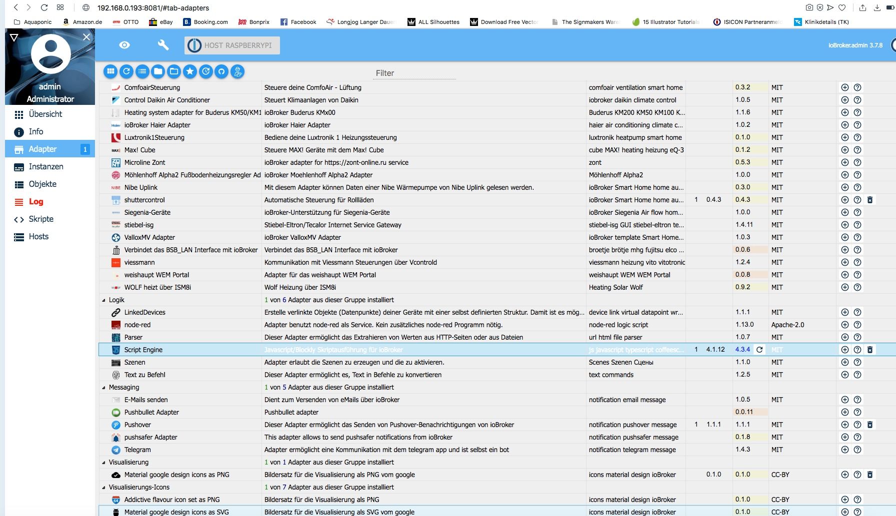

              Also ich bin jetzt aufs Neue nochmals alles durch...ich kann keinen Fehler finden.
              Das einzige was mir jetzt aufgefallen ist, ist das es für den "Script Engine" Adapter ein Update gibt, ich dieses aber nicht auswählen kann. Wenn ich über das Fragezeichen gehe kommt "Falsche Version von admin".
              Könnte hier der Ursprung des Fehlers liegen?

              • TomT
                TomT @CMYK last edited by
                @CMYK
                Das Update kannst du dann installieren, wenn du den Adminadapter aus "Aktiver Verwahrungsort" latest installierst.
                Hatte ich auch, kurz auf latest umgestellt, Adminadapter auf neuste Version hochgezogen, dann den Scriptengine aktualisiert, dann wieder zurück auf default gestellt.
                Tom
                • C
                  CMYK last edited by
                  @TomT Geil...danke! Der madige Adminadapter war tatsächlich für den Großteil der Fehlermeldungen verantwortlich.
                  Irgendwie aber auch bescheuert das man das Problem nicht ohne switch auf latest beheben kann. Naja...jetzt weiß ich ja wie es geht.
