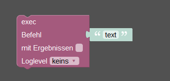

                          Ich habe jetzt auch eine VM mit Gotify laufen (Nginx Reverse Proxy). Funktioniert hervorragend. Der Aufruf von ioBroker aus funktioniert bei mir über die intere IP der VM und als Server in der App habe ich den externen Aufruf auf Gotify (subdomain.meineDomain.xy) eingetragen. SSL + sichere PW für den Account sollte für den externen Aufruf verpflichtend sein. Es ist auch nicht schwer, eine Website über Let's Encrypt mit einem passenden Zertifikat zu versorgen.
                          Der Aufruf eine Pushmitteilung zu senden habe ich mittels Blockly über den exec Baustein realisiert.
                          Bei "Text" einfach den Link im Post von starfish einfügen und anpassen.
