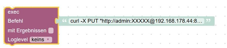

        nimm mal den Blockly als Test , habe ihn für ein Present Anfahrt bei mir :
        <block xmlns="http://www.w3.org/1999/xhtml" type="exec" id="}[qQqxO?P::o(h.-aF0q" x="163" y="188">
         <mutation with_statement="false"></mutation>
         <field name="WITH_STATEMENT">FALSE</field>
         <field name="LOG"></field>
         <value name="COMMAND">
           <shadow type="text" id="{KoNWjRE)=KsfP6)4A6]">
             <field name="TEXT">curl -X PUT "http://admin:XXXXX@192.168.178.44:80/hy-cgi/alarm.cgi?cmd=setmdattr&amp;enable=0&amp;sensitivity=1&amp;left=0&amp;top=0&amp;right=1920&amp;bottom=1080&amp;index=0&amp;name=MD0"</field>
          mondi121 last edited by
          @Glasfaser
          Habs genauso mit meinen Daten eingegeben. Leider auch kein Erfolg.

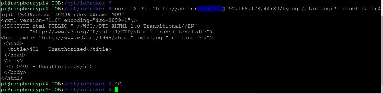

          Gibt es die Möglickeit direkt aus der Linux Console also testweise über SSH die URL abzuschicken? Wie wäre dann der Befehl um folgende URL zu senden? Damit müsste doch dann mal auschgeschlossen werden können ob es an IOB liegt?
          http://admin:XXXXX@192.168.178.44:80/hy-cgi/alarm.cgi?cmd=setmdattr&enable=0&sensitivity=1&left=0&top=0&right=1920&bottom=1080&index=0&name=MD0

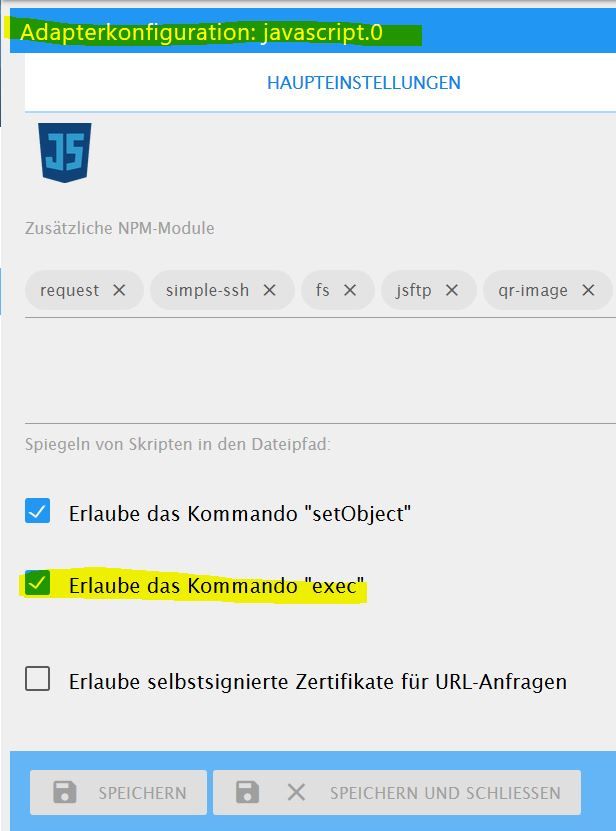

            Hst du das auch aktiviert :
              Erlaube das commando "exec" habe ich aktiviert.
              Auch direkt über die Console geht es nicht.
              Scheint also kein IOB Thema zu sein sondern grundsätzlicher zu sein.
