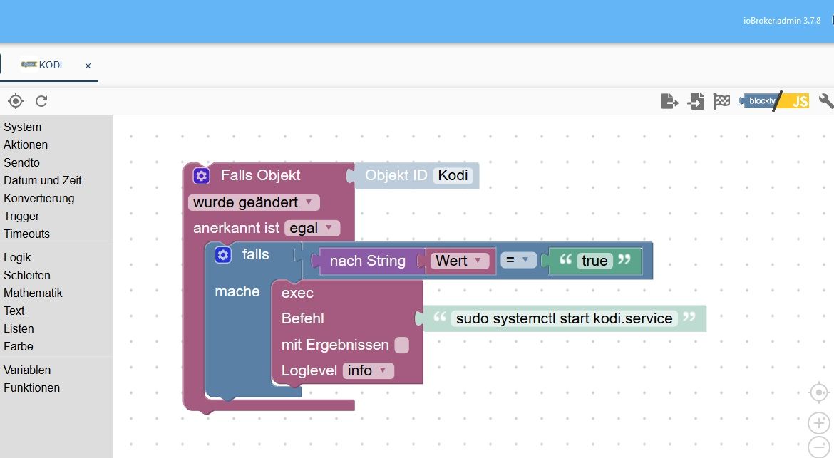

      Hallo iobroker-Community,
      nachdem ich jetzt stundenlang rumprobiert habe, bin ich nun doch auf eure Hilfe angewiesen. Ich kriege es einfach nicht hin, dass dieses einfache Blockly Script läuft bzw. dass das Kommando ausgeführt wird.
      Ersetze ich "sudo systemctl start kodi.service" beispielsweise mit "sudo reboot" wird neugestartet. Kodi startet jedoch beim Ausführen nicht.
      In /etc/sudoers.d/iobroker steht systemctl start/stop ja standardmäßig mit drin, kodi startet aber nicht.

        FrenkyIO last edited by FrenkyIO
        Nach langen Ausprobieren hab ich endlich auf die Lösung gefunden.
        Für alle die es interessiert, hier der Weg:
        Mit: "cd /etc/sudoers.d" ins sudoers-Verzeichnis wechseln.
        Mit: "sudo nano iobroker" die Iobroker Datei öffnen und folgende drei Zeilen einfügen:
        (Habe es die ganze Zeit mit einer custom_iobroker Datei versucht. Damit funktioniert es nicht.)
        ALL ALL=NOPASSWD: /bin/systemctl start kodi
        ALL ALL=NOPASSWD: /bin/systemctl stop kodi
        ALL ALL=NOPASSWD: /bin/systemctl restart kodi
        EDIT: Erstellt eine eigene Datei mit 'sudo nano iobroker_custom'
        Dort dann obige Zeilen einfügen. So muss man nicht bei jedem Update die Zeilen neu eintragen.

          • AlCalzone
            AlCalzone Developer @FrenkyIO last edited by AlCalzone
            @FrenkyIO Das dürfte aber eigentlich absolut keinen Einfluss auf den Kodi-Service haben, schließlich erlaubst du damit das (neu)starten von ioBroker. Die 3 Befehle, die du nennst, sollten außerdem schon erlaubt sein.
              FrenkyIO @AlCalzone last edited by
              @AlCalzone ups, danke für den Hinweis. Ist jetzt korrigiert.
