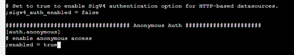

      Hallo Leute ich brauche mal wieder eure Hilfe.

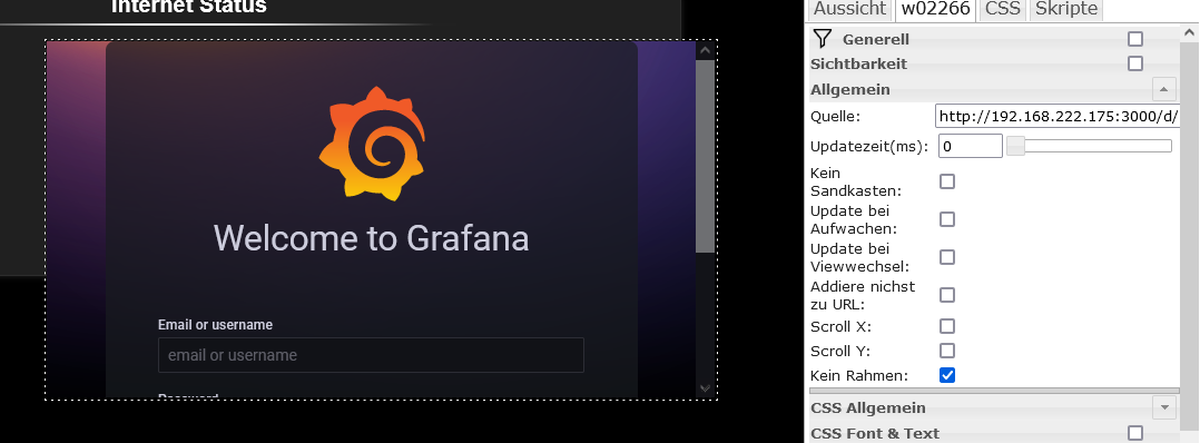

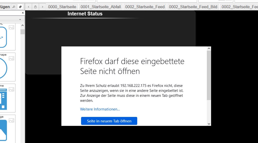

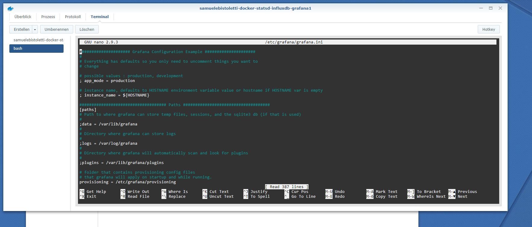

      Ich würde gerne unter Docker Grafana installieren das klappt auch so weit, Zugriff auf die Seite usw.
      Die Grafiken werden aber unter der VIS nicht angezeigt, nach einigem Lesen denke ich habe ich den Fehler gefunden

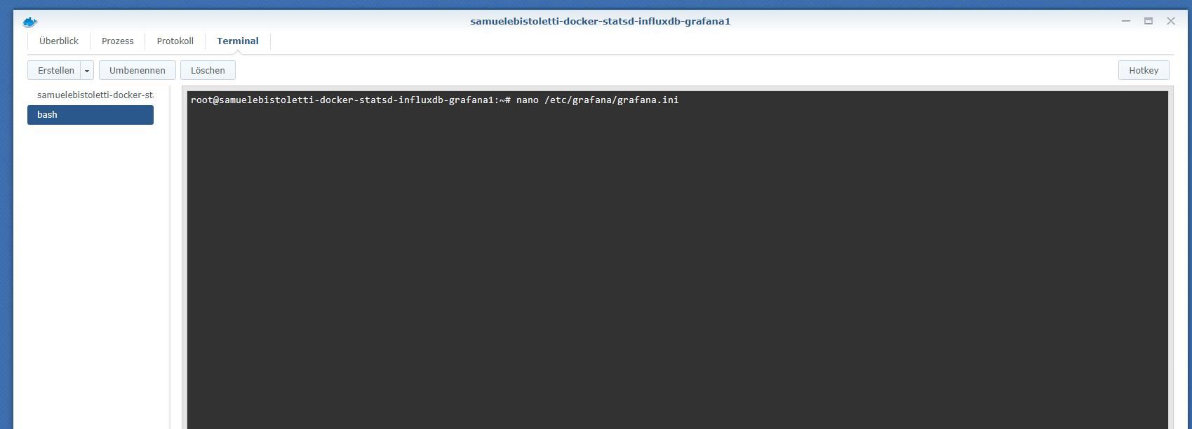

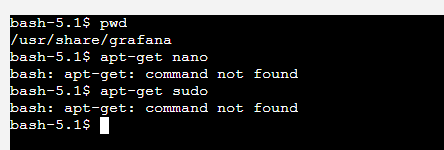

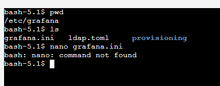

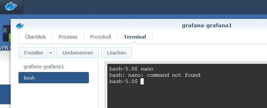

      in einer ini. muss man den Zugriff erst freischalten leider kann ich die ini. nicht öffnen bzw bearbeiten unter dem SSH Zugriff finde ich den Ordner nicht,

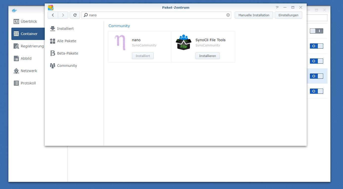

      und unter Docker und der Console habe ich kein nano.

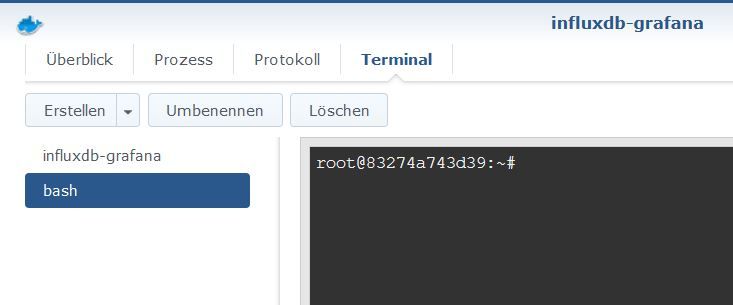

        arteck Developer Most Active @Amnesia1211 last edited by arteck
        @Amnesia1211 du hast da einen Denkfehler...

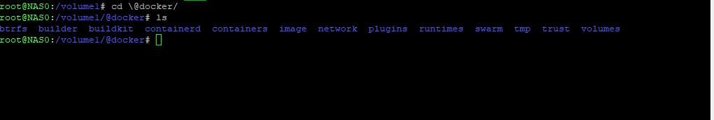

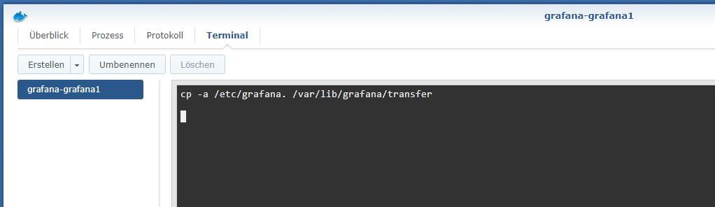

        also du musst in Den docker (console) mit ssh .. nicht auf die Maschie (sybology ssh) wo Docker läuft..punkt 1..
        auslagern geht wenn du es auch richtig angibst also nix Docker/Grafana_data sonder volume1/Grafana_data
        und dieser ordner munss auch da sein .. und du musst dafür sorgen das die Daten die orginal im docker liegen auch in den Ordner rein kommen bevor du den Container startest

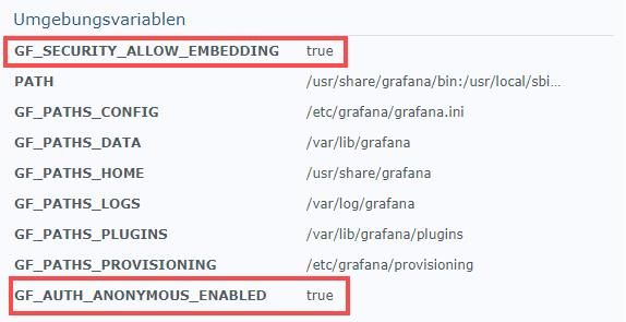

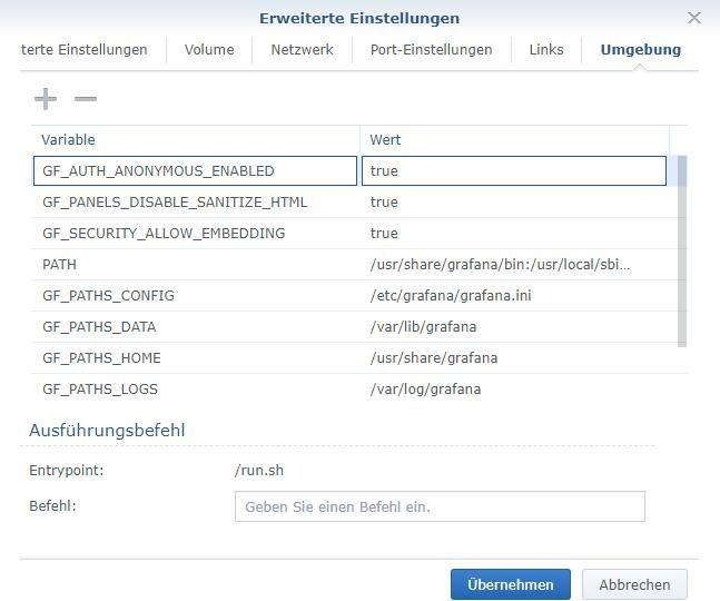

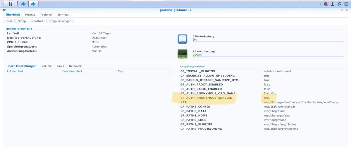

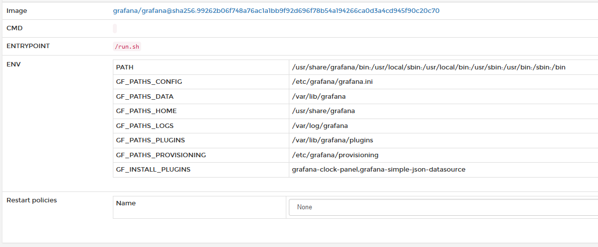

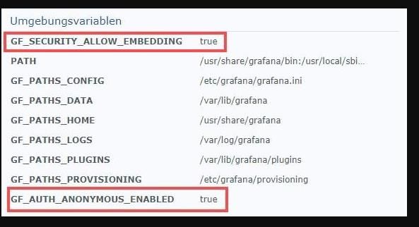

          @Amnesia1211 alternativ dazu, kann man die entsprechenden Einstellungen auch über die Umgebungsvariablen im Docker vornehmen
          • Amnesia1211
            @Knallochse
            Danke die Umgebungsvariablen einzutragen war ein toller tip und hat auch geklappt.
            Jetzt bekomme ich die Grafiken auch in der VIS angezeigt.

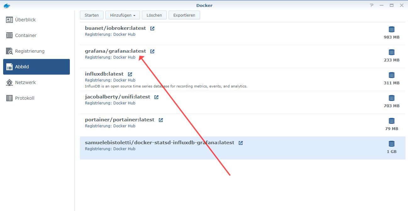

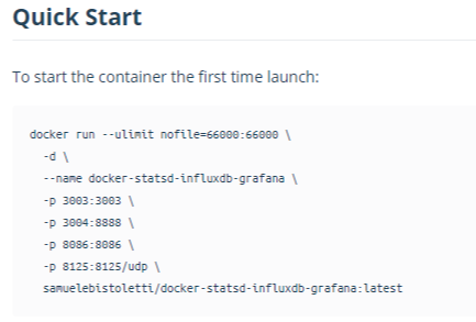

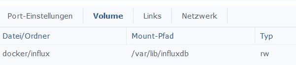

                Habe das Docker Image von samuelebistoletti mit InfluxDB and Grafana

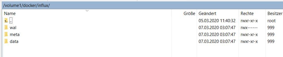

                Ich habe es nur mit der influxdb geschaft , damit ich sie auch außerhalb sicheren kann .
                Habe einfach den Ordner Influx angelegt und dann so die Einstellungen durchgeführt.

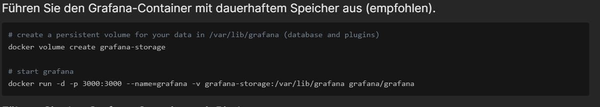

                  https://community.grafana.com/t/when-using-a-docker-install/6321
                  Hier die Lösung mit eigener INI
                  In einem docker-container sollte man nie Änderungen vornehmen.
                  die sind beim nächsten Start weg
                  • Knallochse
                    Knallochse @Amnesia1211 last edited by
                    @Amnesia1211 Ich habe diese 2 Ordner auf die Synology gemounted
                    Amnesia1211 1 Reply Last reply Reply Quote 0

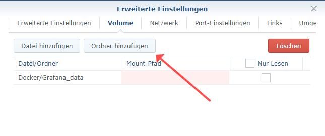

                    • Amnesia1211
                      Amnesia1211 @Knallochse last edited by
                      @Knallochse
                      Hast du einfach die Ordner angegeben unter Erweiterungen beim Erstellen oder muss man das anders machen?

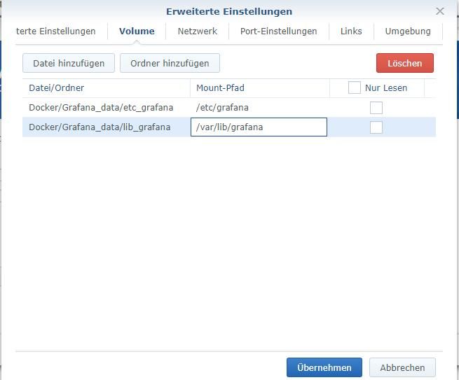

                      • Negalein
                        Negalein Global Moderator @Amnesia1211 last edited by

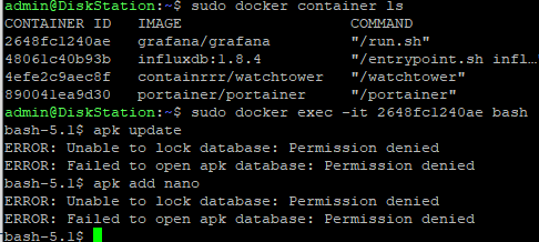

                        @Amnesia1211 sagte in Grafana unter Docker installieren und Einrichten:
                        Container stoppen,
                        Bearbeiten,
                        Volume,
                        Ordner hinzufügen,
                        • OliverIO

                            • OliverIO
                              OliverIO @Amnesia1211 last edited by
                              @Amnesia1211
                              von der technik kannst du dir das ungefähr so vorstellen.
                              im container existiert diese ini-datei, die man aber innerhalb des containers nicht ändern soll.
                              mit diesem befehl kannst du dann einzelne dateien im container "überblenden". diese dateien müssen natürlich dann ausserhalb deines containers irgendwo liegen.
                              etwas schwer ist das zu verstehen, da in dem obigen befehl genau der gleiche pfad im eigenen dateisystem verwendet wird wie auch der pfad innerhalb des containers tatsächlich ist.
                              aber rein theoretisch kannst du das hinlegen wo du willst.
                              um den befehl im detail zu verstehen lohnt es sich auch mal in die docker-dokumentation dazu zu schauen.
                              dann verstehst du evtl besser, was du da über die oberfläche konfigurierst.

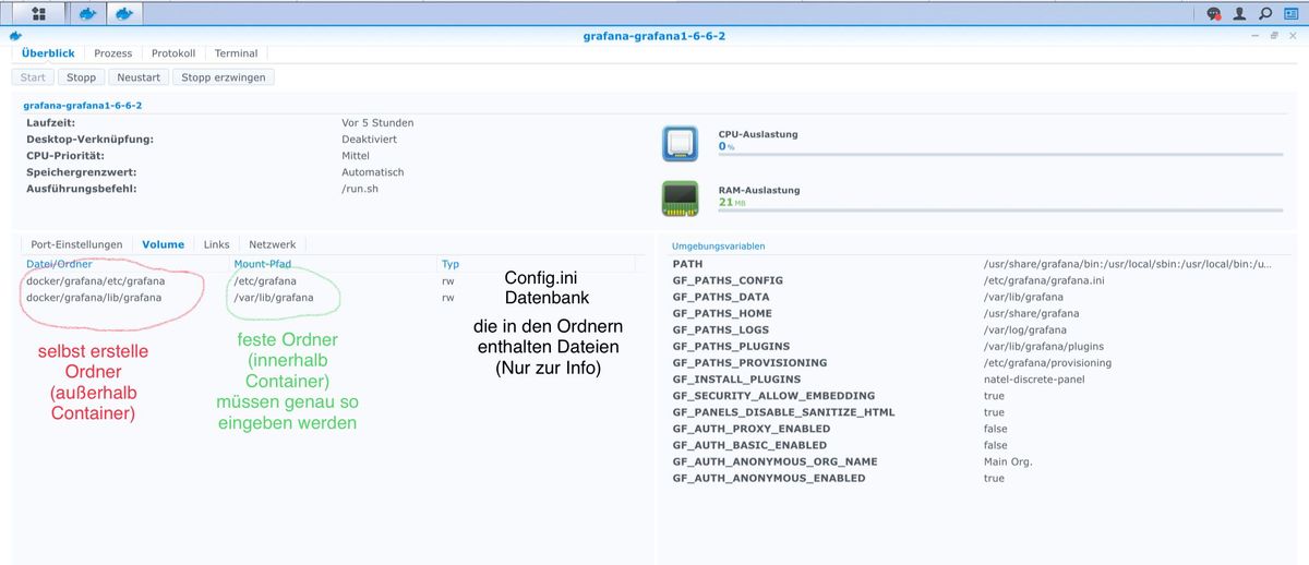

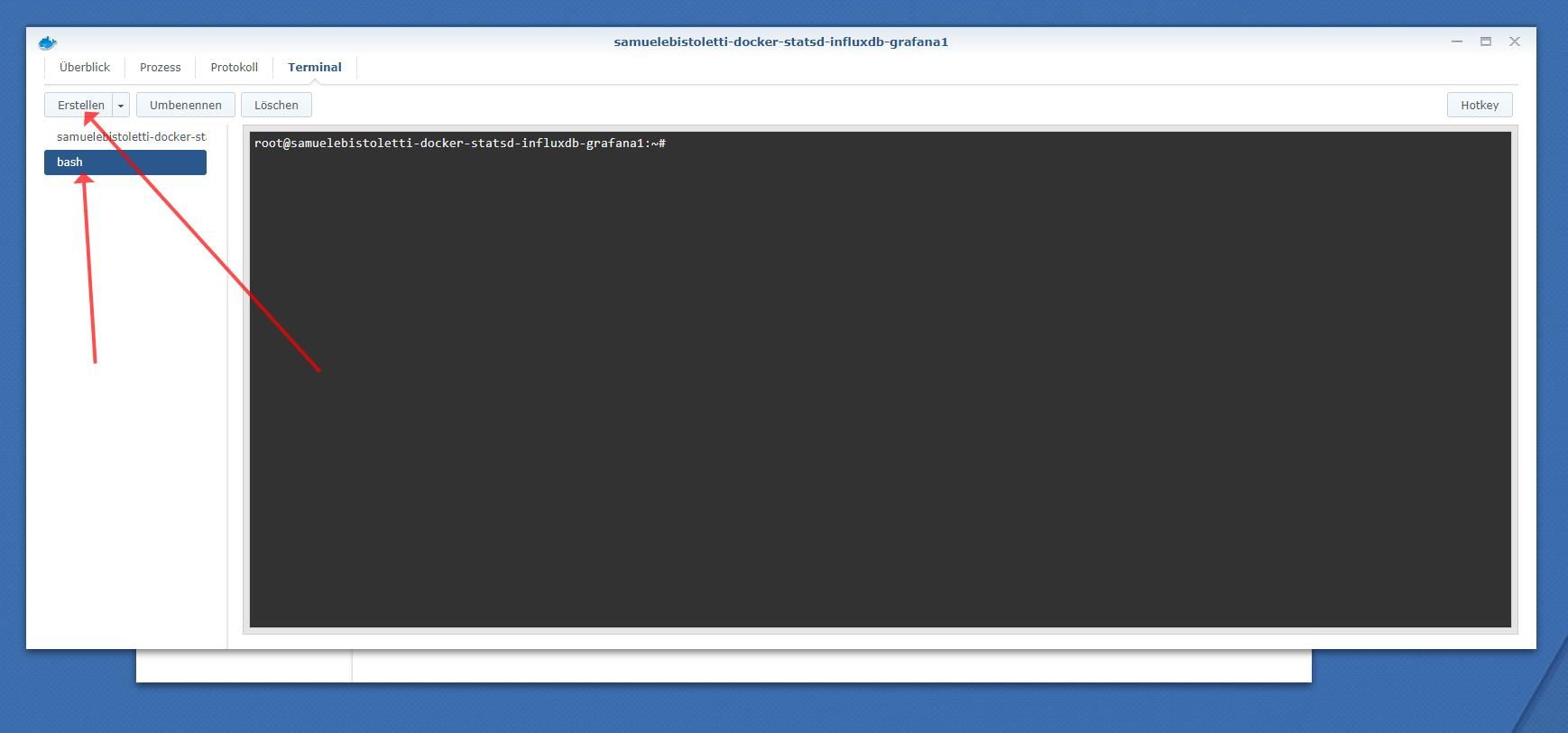

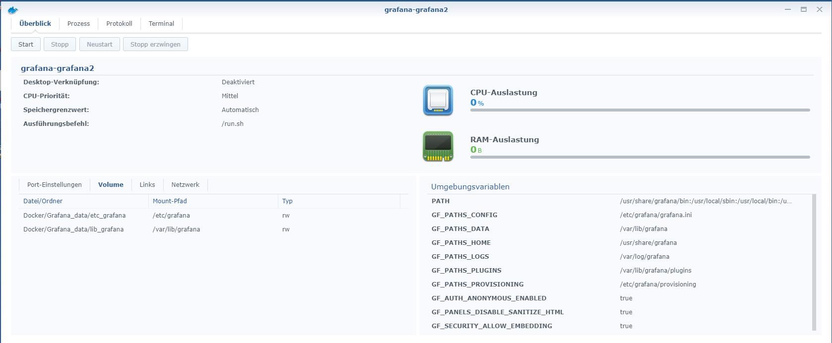

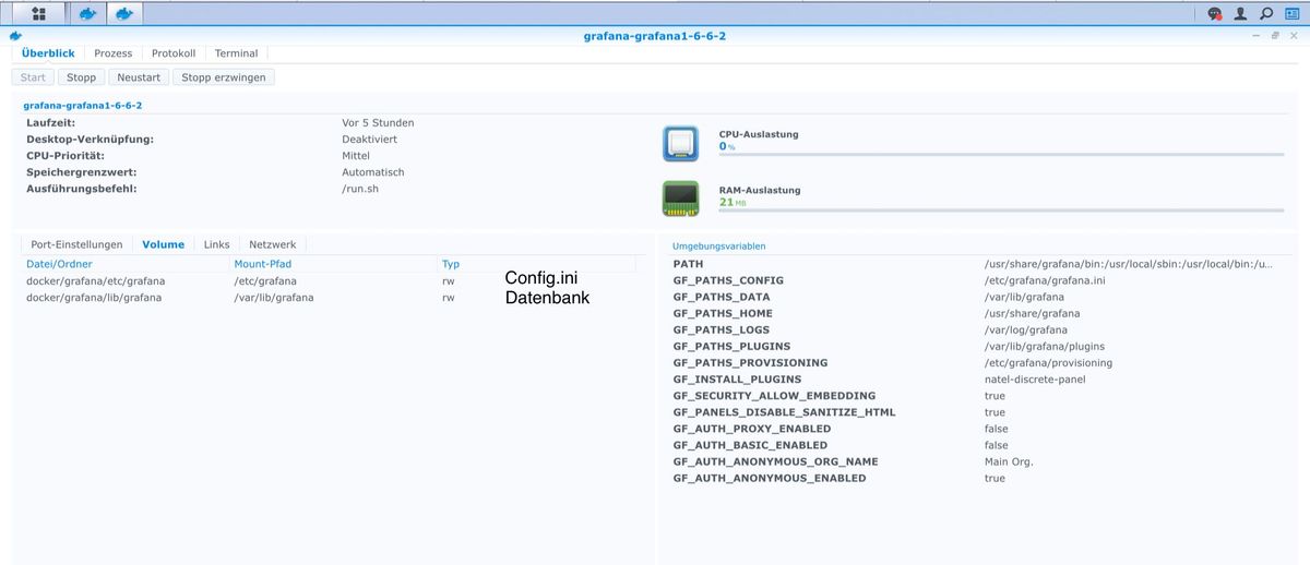

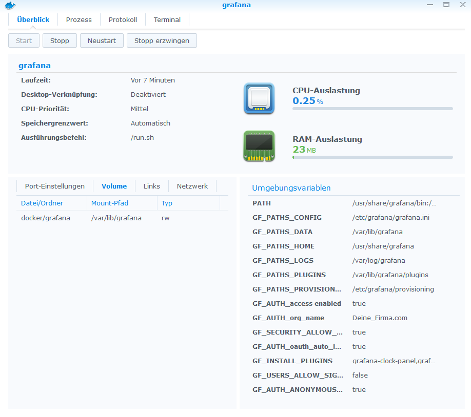

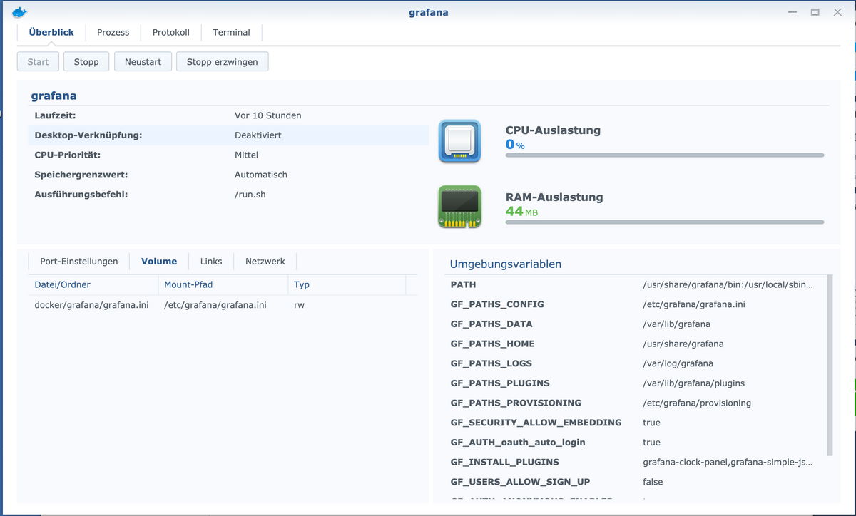

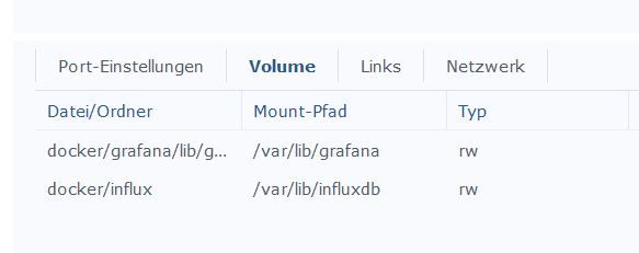

                                  @Amnesia1211 Ich hab in der Grafik Daten ergänzt und @OliverIO hat ja auch die Hintergründe im Docker gut erklärt. Wichtig: erst die Ordner auf der Synology manuell anlegen und im Docker mounten.

                                    Negalein Global Moderator @Knallochse last edited by
                                    @Knallochse sagte in Grafana unter Docker installieren und Einrichten:

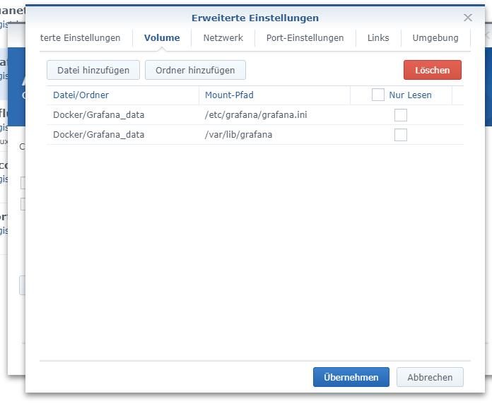

                                    Ich hab das /etc/grafana erst heute gemountet, da ich die .ini bearbeiten wollte.

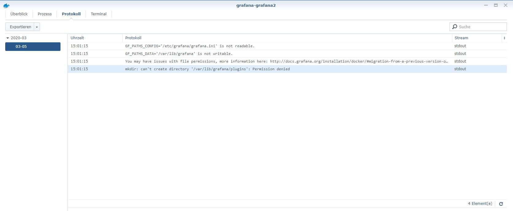

                                    Bekomme aber Fehler.

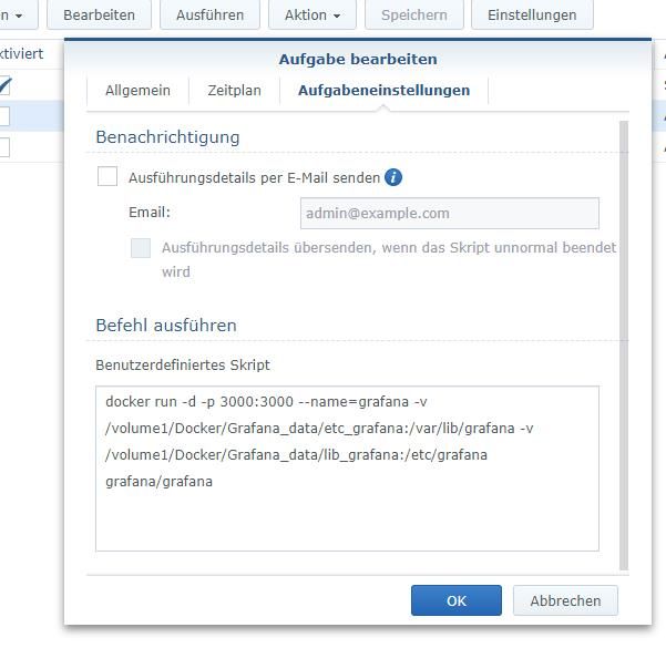

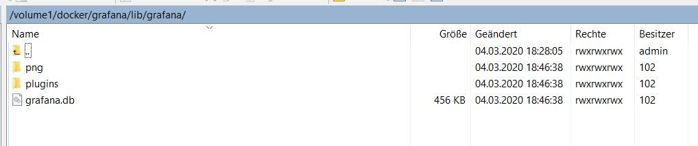

                                    • Amnesia1211
                                      Amnesia1211 last edited by Amnesia1211
                                      @Knallochse

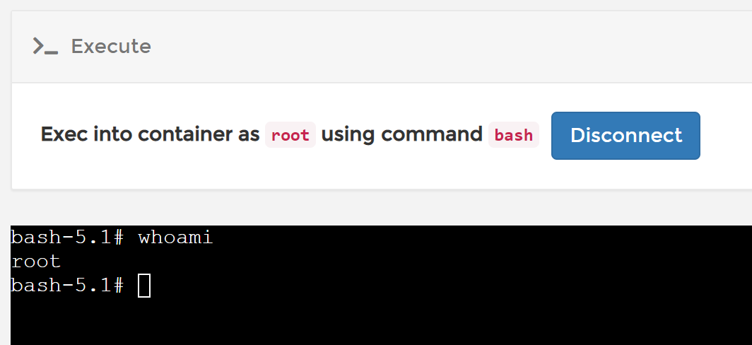

                                      Leider klappt es nicht, die gemounteten Ordner haben keine Schreib bzw Lese rechte sagt er, sind aber vorhanden. Vielleicht mache ich doch was falsch.
                                      Hier mal die Bilder.
                                      Knallochse OliverIO 2 Replies Last reply Reply Quote 0

                                        • OliverIO
                                          @Amnesia1211

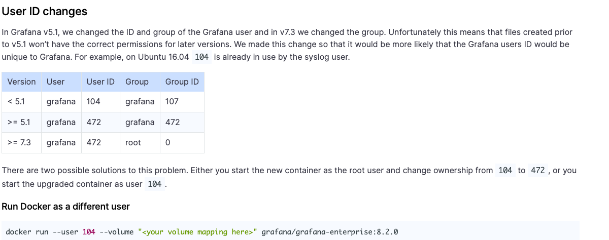

                                          Im log steht doch direkt ein Link zur Dokumentation im Falle von Berechtigungsproblemen.
                                          hast du den gelesen?
                                          • Amnesia1211
                                            @OliverIO
                                            Ja habe ich aber komme da nicht weiter, das hin und her kopieren verstehe ich schon aber klappen tut es nicht der Ordner bleibt leer.
                                            Habe die Doku jetzt schon 5 mal gelesen aber glaube ich raffe es nicht 😲
