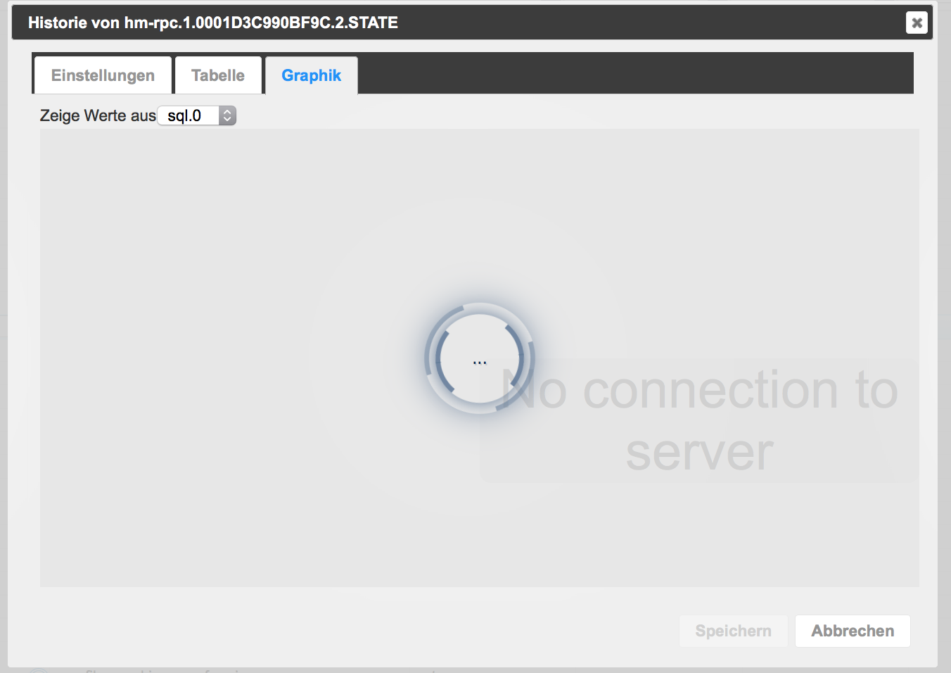

      Hallo @all,
      seit dem letzen Updates. Wird bei mir keine Graphik angezeigt. Werte sind vorhanden.
      Es wird angezeigt "No connection to server".
      Da bei mit iobroker in einer VM läuft habe ich schnell mal eben eine ältere Version zurück geholt und alle Addins die man benötigt neu installiert.
      Folgendes habe ich dann nochmal neu installiert: Flot, History, sql, web und die Daten kommen vom mqtt.
      Leider werden keine Graphiks angezeigt. Hat jemand dafür eine Erklärung?
      Nutzt man die Adapter-Webseite von Flot, wird alles richtig angezeigt. Was kann das Problem sein?

        Aber auch mit dem kann ich das ganze reproduzieren:
        Im Admin unter objects einen geloggten Datenpunkt auswählen
        Reiter Tabelle ist OK
        Reiter Graphik kommt no connection to server

                                        pepp86 last edited by
                                        Ich habe das gleiche Problem. Direkt im Objekte Reiter kann ich die Grafik nicht aufrufen.
                                        Auf einer Website per iFrame eingebunden wird die Grafik auch nicht geladen (No connection to Server).
                                        Wenn ich diese Webseite allerdings mit dem iPhone aufrufe, werden die Grafiken dargestellt. Mit keinem Browser am PC habe ich es hinbekommen.
                                        Jetzt habe ich gerade mal das admin interface am iPhone geöffnet, mit Google Chrome, und kann dort die Grafiken im Objekte Reiter zum jeweiligen Objekt anzeigen lassen.
                                        Vielleicht hilft das ja bei der Fehlersuche?
