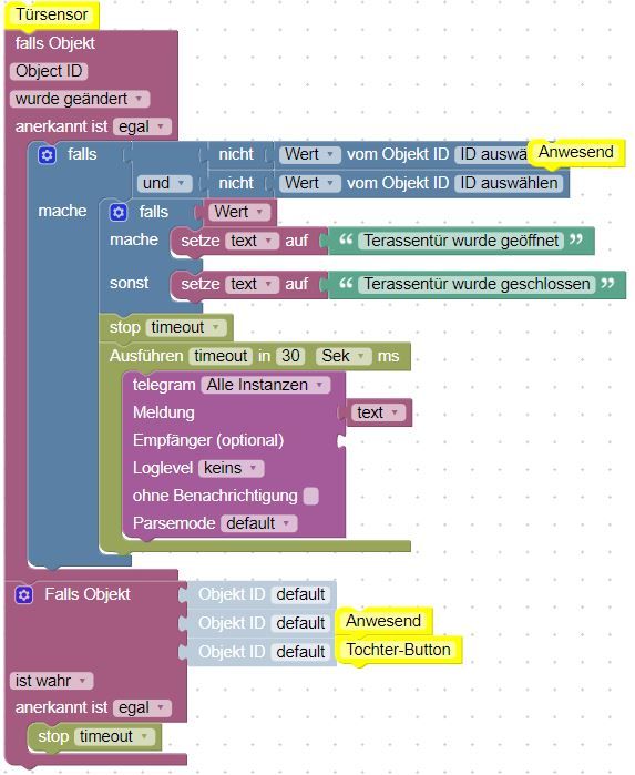

      ich hab für alle Fenster und Türen Kontaktschalter, wo ich auch bei Abwesenheit eine Info via Telegram bekomme ob eine Tür oder Fenster auf oder zu geht.
      Problem habe ich nur bei der Eingangstür.
      Die Tür wird aufgeschlossen und da bekomme ich natürlich sofort eine Telegram Info da die Handy noch cniht im WLan eingebucht sind.
      Da bräuchte ich eine Arte Zeitverzögerung, so in der Art.
      Tür geht auf, 30 Sekunden wird keine Anwesenheit erkannt Telegram Info geht raus. Wenn inerhalb der 30 sekunden Anweseheit erkannt wird, geht keine Info raus.
      Desweiteren hat meine kleine "gottseidank" noch kein Handy, da würde ich gerne meinen Xiaomi Switch nutzen, also gleiche wei oben, jedoch kann meine Tochter auch den Schalter drücken damit keine meldung rausgeht.
      Hat da jemand eine idee wie ich das umsetzen kann ?
      Nutze den Script wie auf den bild zu sehen.
      Danke schon mal
        paul53 @Kai Wagner last edited by
        @Kai-Wagner sagte:
        Wenn inerhalb der 30 sekunden Anweseheit erkannt wird, geht keine Info raus..., kann meine Tochter auch den Schalter drücken damit keine meldung rausgeht.
        Vorschlag:
        Kai Wagner 1 Reply Last reply Reply Quote 0
        • Kai Wagner
          Kai Wagner @paul53 last edited by
          oh das sieht super aus vielen dank teste es nachher mal.
