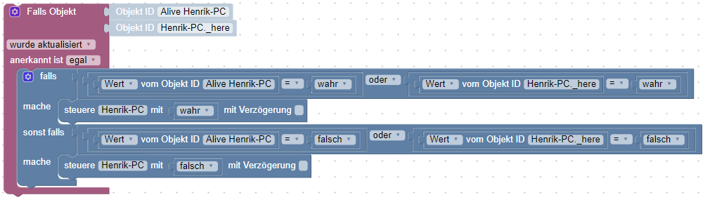

      Mein Blockly sieht so aus:

        @smarthome2020 oben steht dein trigger auf aktualisieren, würde ich auf wurde geändert stellen.
        Deine false Bedingung hast du auf oder, ich würde auf und , wenn beide Bedingungen zutreffen, abfragen.
        Könnte ja mal sein das eine Abfrage, aus Gründen, z.b.
        Adapter Neustart, Netzwerk Neustart(Router) oder der gleichen, mal eine Abfrage nicht erfolgreich ist.
        Desweiteren könnte man auch per Leistungsaufnahme bzw direkt in tasmota über rules das schalten konfiguieren.

          @crunchip Das mit dem "und" sowie "oder" ist mir nach dem Posten aufgefallen und wurde schon geändert.
