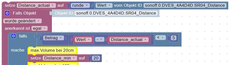

      ich bräuchte mal eure Hilfe. Ich habe einen Wemos D1 mit Tasmota geflasht und daran einen JSN-SR04T zur Distanz-Meldung. Damit ermitteln ich die Höhe des Wasserstand im Tank. Das funktioniert soweit; auch die Umrechnung in Liter. Da der SR04 allerdings auch manchmal etwas bei der Entfernungsmessung springt möchte ich gerne eine Abfrage einbauen, welche Abweichungen der aktuellen Messung zur gespeicherten vorherigen Messung ab einer gewissen Größe herausfiltern. Er soll dann also keine Berechnung ausführen und auf die nächste Messung nah 5 Minuten warten. In den Variablen speichere ich sowohl die Distanz als auch das berechnete Litervolumen. Die Abweichungen bei der Messung können positiv wie negativ sein.
      Wie kann ich dies in Blockly umsetzen?

        <variables>
          <variable type="" id="G`U+oiRG+HUjtH?o^G=-">Distance_min</variable>
          <variable type="" id="c2plL]pMvb5TCurO0603">Distance_max</variable>
          <variable type="" id="@QB)YM-?e#a$E:tKRB,d">Distance_actual</variable>
          <variable type="" id="UI^P)(I-;}(x?lc@,LNq">Number_of_Tanks</variable>
          <variable type="" id="bO1B3^Z{7S_zcIxfG+.*">Tankvolume_max</variable>
          <variable type="undefined" id="timeout">timeout</variable>
          <variable type="" id="42PvN3W_TzVSZcGYd+G]">Volume</variable>
          <variable type="" id="u|W0By(tUCK][m1XJHR?">Volume_Percent</variable>
        </variables>
        <block type="on_ext" id="R)1E`t;L4g_jb/ECYX1R" x="94" y="32">
          <value name="OID0">
            <shadow type="field_oid" id="9;N^GmhI_N_,LY:Ke63H">
              <field name="oid">sonoff.0.DVES_4A4D4D.SR04_Distance</field>
            <block type="comment" id="vWnc2kkdhi%r!k,}.^1+">
              <field name="COMMENT">max.Volume bei 20cm</field>
                <block type="variables_set" id="`K/N4k:9gql~IS?W]$rR">
                  <field name="VAR" id="G`U+oiRG+HUjtH?o^G=-" variabletype="">Distance_min</field>
                    <block type="math_number" id=":a,vd*z;DhA{SS.Nms[G">
                      <field name="NUM">20</field>
                    <block type="comment" id="XTV$pY{jlg9l3gZNI_uh">
                      <field name="COMMENT">min.Volume bei 109cm</field>
                        <block type="variables_set" id="N/,i%}r/d{s_k8Ks!O)a">
                          <field name="VAR" id="c2plL]pMvb5TCurO0603" variabletype="">Distance_max</field>
                            <block type="math_number" id="GV-m!L2o53f@doOLdm7/">
                              <field name="NUM">109</field>
                            <block type="comment" id="qp_2$9#A;^OGD^OC-ETS">
                              <field name="COMMENT">aktuelle Distance</field>
                                <block type="variables_set" id="R_}6t$@c|vA(jWx4OJ_m">
                                  <field name="VAR" id="@QB)YM-?e#a$E:tKRB,d" variabletype="">Distance_actual</field>
                                    <block type="math_round" id="IBb41H7k8Wt4rqgZ(AD2">
                                      <field name="OP">ROUND</field>
                                      <value name="NUM">
                                        <shadow type="math_number" id="K+MPBm%l0-@bddD8Q)9[">
                                          <field name="NUM">3.1</field>
                                        <block type="get_value" id="Q2WKcs1LH_Ddu;qJq#:^">
                                          <field name="OID">sonoff.0.DVES_4A4D4D.SR04_Distance</field>
                                    <block type="comment" id="m{at7W0VoJ-7h#*VAr8j">
                                      <field name="COMMENT">max. Volume Überlauf</field>
                                        <block type="variables_set" id="R,4zN(fs{j?.Bw#G}pAG">
                                          <field name="VAR" id="UI^P)(I-;}(x?lc@,LNq" variabletype="">Number_of_Tanks</field>
                                            <block type="math_number" id="iN`faV*[dxZ/MTFYK2oR">
                                              <field name="NUM">2</field>
                                            <block type="variables_set" id="V)AQ_fHMbPKJR{eRhF6k">
                                              <field name="VAR" id="bO1B3^Z{7S_zcIxfG+.*" variabletype="">Tankvolume_max</field>
                                                <block type="math_number" id=",:Ul~:(rjtxN|rFI1F#$">
                                                  <field name="NUM">900</field>
                                                <block type="timeouts_settimeout" id="Z,3B}3EvICr{zyg+~ky8">
                                                  <field name="DELAY">100</field>
                                                  <field name="UNIT">ms</field>
                                                    <block type="comment" id="6NYpiij2dQ}xIeN%)Hz`">
                                                      <field name="COMMENT">Berechnung des Volumens</field>
                                                      <comment pinned="false" h="32" w="807">Anzahl der Tanks * ((Sensor-MaxWert - gemessene Entfernung) * (Überlaufvolumen / Sensor-Überlaufwert))</comment>

        paul53 @steimi last edited by
        @steimi sagte:
        Du möchtest Ausreißer ausblenden ? Vielleicht so:
          ja, genau die Ausreißer möchte ich wegfilter. Und genau die Funktion 'Betrag' hatte ich gesucht. Danke, ich werde testen.

              @Basti97 zumindest hab eich eine Lösung die für meine Ansprüche reicht 😉

                @steimi Danke für das Blockly. Ich gucke es mir morgen mal an.😁
                Ich muss noch kleine Sachen ändern bzw an meine Bedürfnisse Anpassen. Aber es ist eine super voraussetzungslos. 😊
                Ein schönen Abend noch.
