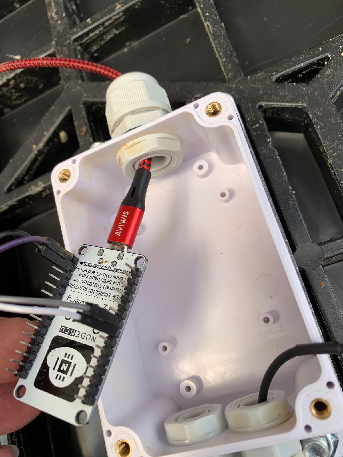

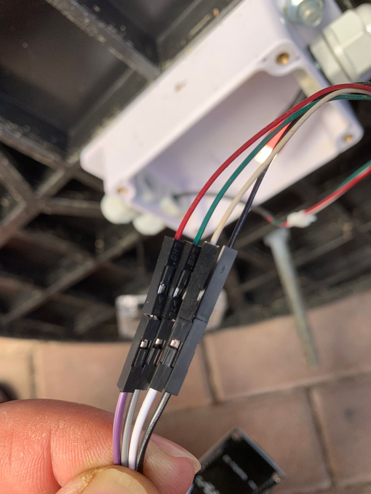

      Für den TFMini benutze ich eine NodeMCU8266 von Amica.
      Angeschlossen an 5V und Ground und D1 und D2.
      Diese ist mit Arduino geflasht.

                    Das sind die Kabel, die vom TFMini Plus kommen.
                    Die habe ich dann mit lila, grau, weiß und schwarz verlängert.
                    ![alt text](IMG_0576[1].JPG image url)
                    Dann die NodeMCU.
                    Da geht lila auf Vin, Schwarz auf Grd, Weiß auf D5 und Grau auf D6.
                    ![alt text](IMG_0581[1].JPG image url)
