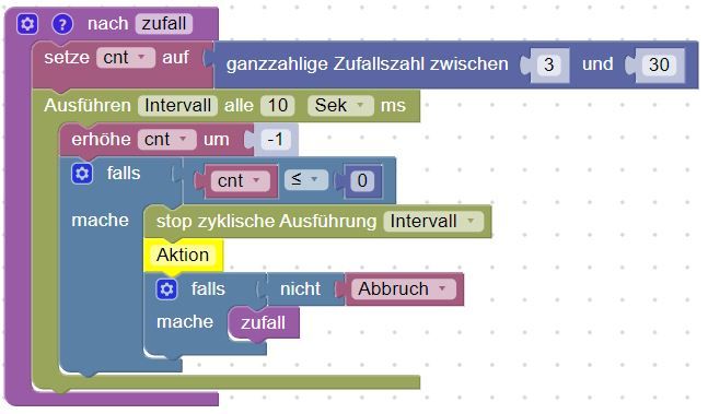

          Intervall und Variable mit zufälligem Startwert für Count down.

              paul53 @BigMike71 last edited by paul53
              @BigMike71 sagte:
              finde ich nicht die möglichkeit..
              Prinzip:
                BigMike71 @paul53 last edited by
                ok! danke nun verstehe ich 🙂
