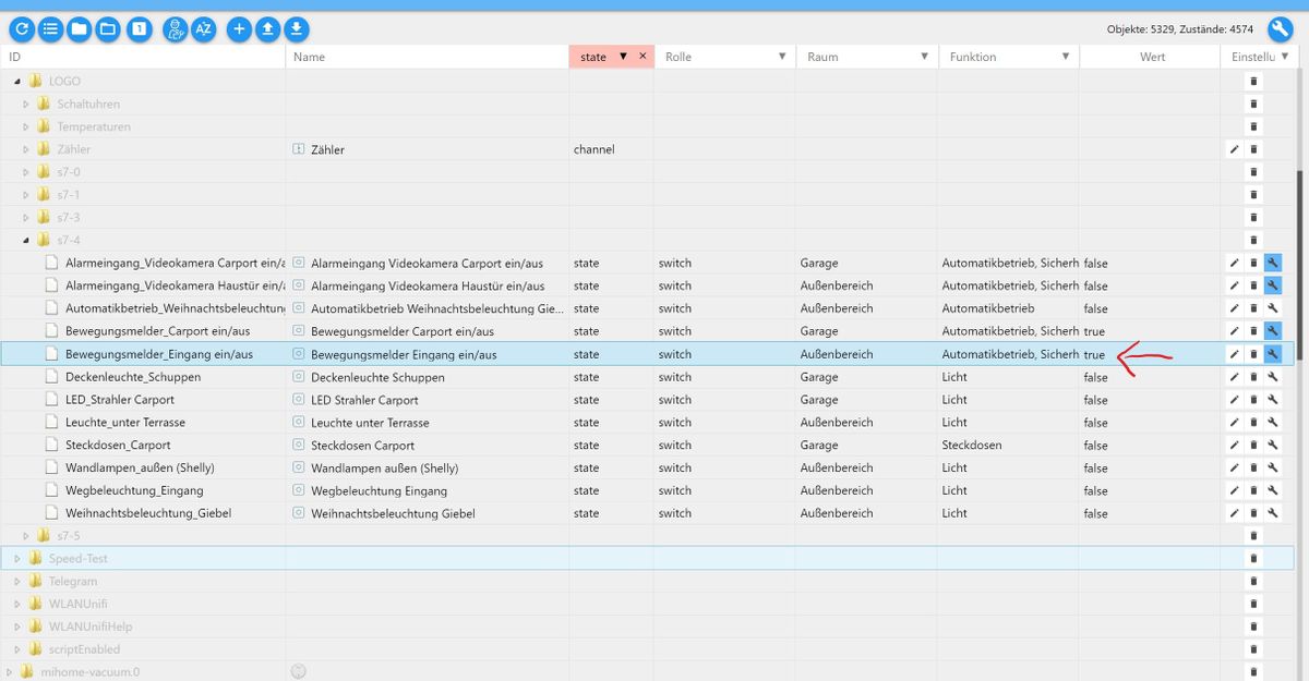

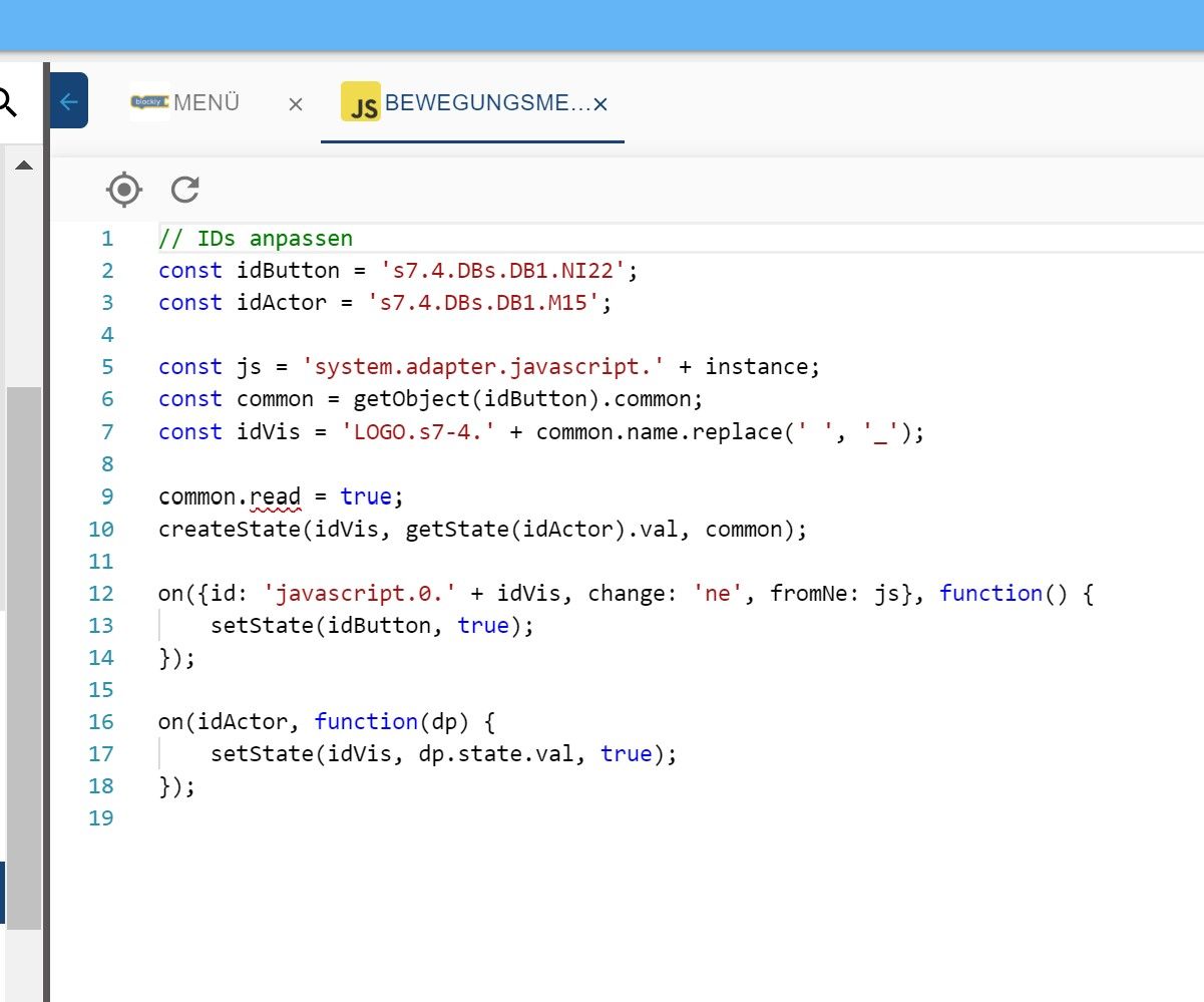

      ich habe mal ne Frage an euch Script Profis. Und zwar, habe ich einige Scripte für meine Beleuchtung am laufen. Diese funktionieren auch einwandfrei wenn ich diese Datenpunkte durch klicken bei den Objekten von true auf false ändere oder durch Alexa ansteuere.

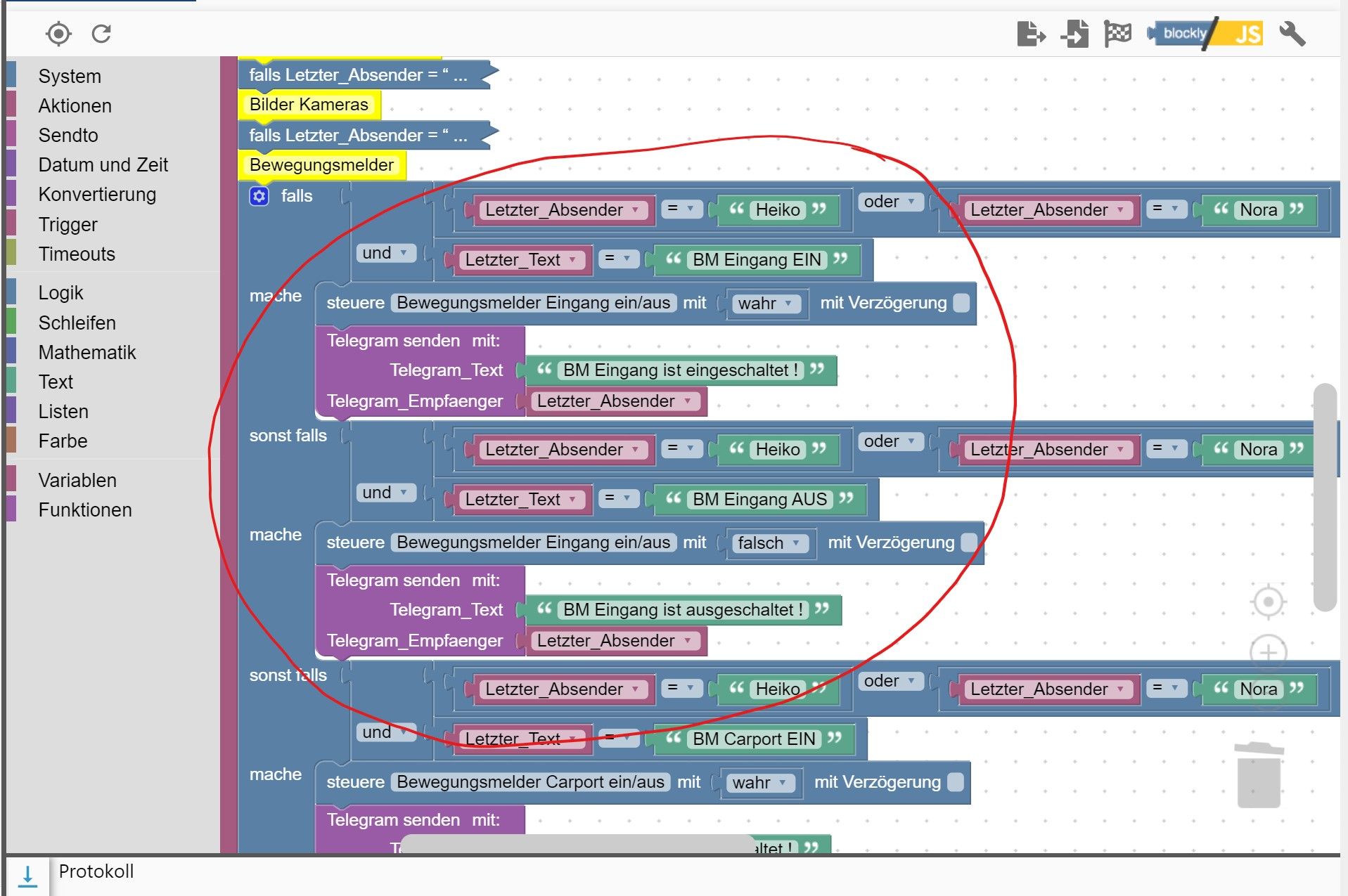

      Jetzt kommts, ich bin gerade dabei das Menü in der Telegramm App auszubauen. Wenn ich jetzt den Datenpunkt von oben genannten Script im Blockly:
      verwende wird dieser zwar optisch unter Objekte geschaltet (true/false) aber meine Hardware macht keinen Mux.
      Wenn ich aber unter Objekte durch klicken den Datenpunkt ansteuere funktioniert alles einwandfrei.
      Wo kann hier der Fehler liegen?

        paul53 @Elektroniker86 last edited by
        @Elektroniker86 sagte:
        Zeile 12: fromNe: js
        verhindert, dass eine Endlosschleife entsteht. Wenn aber der Vis-Datenpunkt aus einem anderen Script gesetzt wird, wird dadurch die Button-Auslösung verhindert. Aus dem Blockly also den Button ansteuern, nicht den Vis-Datenpunkt.

          Aha, ich dachte schon ich habe irgendwo ein Fehler.
          Dann werde ich das so machen! Vielen lieben Dank für die schnelle Hilfe !!!
