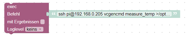

      ich möchte mittels Blockly vom IOBroker RPI die CPU-Temperatur eines zweiten, im Netz befindlichen PI überwachen.
      Nach erstellen der ssh -Schlüssel wird die Temperatur zweiten RPI nach /opt/iobroker/tmp/temp_rpi205.txt ausgeben. Inhalt der Datei ist dann bspw. "temp=56.0'C".
      So weit so gut:-) Ich weis ehrlich gesagt nicht, ob ich grundsätzlich auf dem richtigen Weg bin und taste mich erst mal nur vor.
      Als nächstes müsste der Wert aus der Datei zur weiteren Verwendung extrahiert werden?? oder besser gleich einen Datenpunkt damit füllen ? Stehe gerade auf dem Schlauch !
      Für Tipps wäre ich jedenfalls dankbar.
      LG
      EDIT: stelle gerade fest, das der Aufruf nur von der Console funktioniert.
      ssh pi@192.168.0.205 vcgencmd measure_temp >/opt/iobroker/tmp/temp_rpi205.txt
      führt man das o.g. Blockly aus, bleibt die Datei leer. Warum das ? Ich dachte ich sei schon einen Schritt weiter 😉
