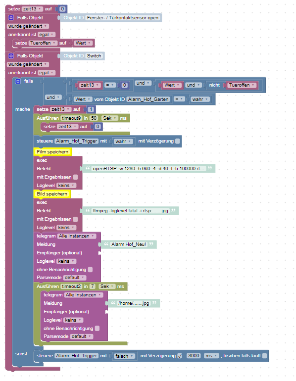

      mein unteres Skript läuft soweit gut, allerdings wird hin und wieder der Befehl Timeout - stoppe Kamera Aufnahme nicht immer ausgeführt.
      In diesem Fall läuft der Bereich "Film Speichern" exec immer weiter.
      Dadurch könnte es zu Speicherplatz Problemen kommen.
      Im Standard läuft die Aufnahme 50 Sek. und wird dann beendet, aber halt nicht immer....
      Seht ihr eine Möglichkeit zur Absicherung das der Timeout auch sicher ausgeführt wird?
      Hier der Code dazu, vermutlich einfacher hier die änderung durchzuführen als wenn man es beschreibt:

        paul53 @Yoda last edited by
        @Yoda sagte:
        Wo passiert das ?

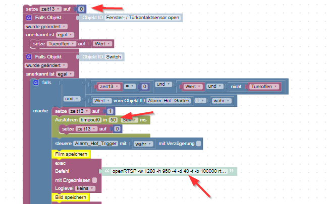

        • Yoda
          Yoda @paul53 last edited by
          Die Aufnahme länge befindet sich innerhalb vom Befehl der wert 40 (sek)
          openRTSP -w 1280 -h 960 -4 -d 40 -t -b 100000 rtsp......mp4
          Zur Absicherung das der befehl "Film speichern" auf jeden Fall gestoppt wird, wurde das Ausführen des Timeout 9 in Kombi mit der Variabel "zeit13" hinzugefügt.
          Hier scheint das Problem zu sein.
            paul53 @Yoda last edited by paul53
            @Yoda sagte:
            In dem Script wird kein Befehl gestoppt, sondern exec() wird einmal ausgeführt und die Variable zeit13 sorgt zusammen mit dem timeout9 dafür, dass erst nach frühestens 50 s einer neuer exec() ausgeführt werden kann. Sollte die Aufzeichnung nicht nach 40 s stoppen, dann hat es nichts mit dem Script (timeout9) zu tun.
            Yoda 1 Reply Last reply Reply Quote 1
            • Yoda
              @paul53 ok Danke.
              Dann wäre ein Ansatz vielleicht das der gleiche Befehl nach 50 sec mit dem Wert statt 40 mit 0 nochmal ausgeführt wird?
              Es ist schon Komischen das die Aufnahme ca. 15 mal nach der angeben Zeit beendet wird und die Datei dann ein Größe von Rund 5 MB erzeugt wird.
              Und dann kommt es zum "Fehlerfall" und eine Datei über 1G wird gespeichert 😞
