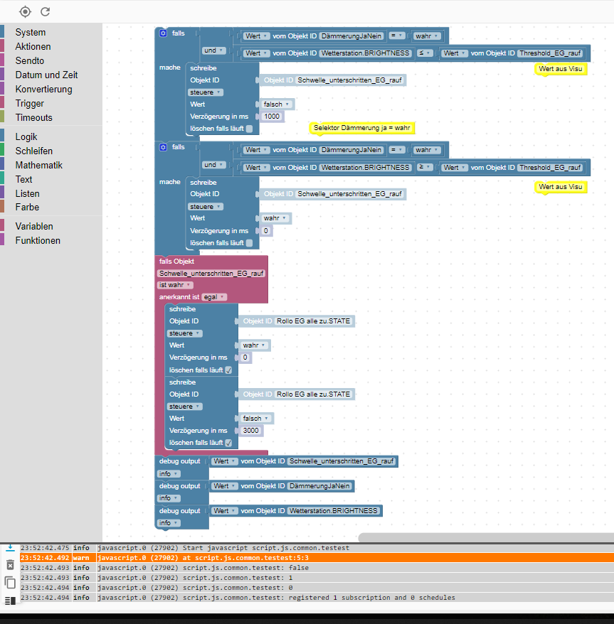

      ich bräuchte mal Eure Hilfe zu meinem Blockly. Kämpfe schon seit ein paar Tagen, hab viel gelesen, aber irgendwie will es nicht klappen.
      Folgende Problemstellung:
      Ich möchte meine Rollos im Haus über einen Dämmerungs Schwellenwert (von meiner Homematic Wetterstation) schalten.
      In meiner VIS habe ich einen Selektor Zeitsteuerung/Dämmerung. Bei der Auswahl Dämmerung kann ich in der Vis einen Schwellenwert setzen, bei dem die Rollos runter fahren sollen. Und genau das will mir nicht gelingen. Hier mal ein Bild meines Blockly Scripts. Mache ich grundsätzlich was falsch? Eventuell kann mir jemand auf die Sprünge helfen.
      Danke schonmal!

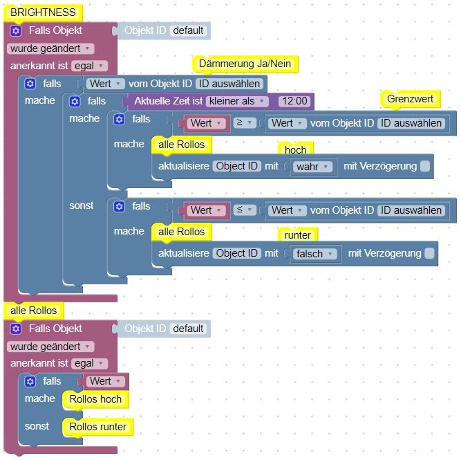

        Hab den Rest jetzt nicht kontrolliert, aber Dir fehlt ganz oben schon ein Trigger.
        So ein Block den Du in der Mitte hast .... Falls Objekt.....
        @paul53 als SkriptGott kann Dir da bestimmt expliziter helfen.
          paul53 @haselchen last edited by paul53
          @haselchen sagte:
          So ist es. Es fehlt ein Trigger auf Änderung der Helligkeit.
          Außerdem sollte man die Tageszeit auswerten für Rollos hoch (morgens) und Rollos runter (abends), etwa so:

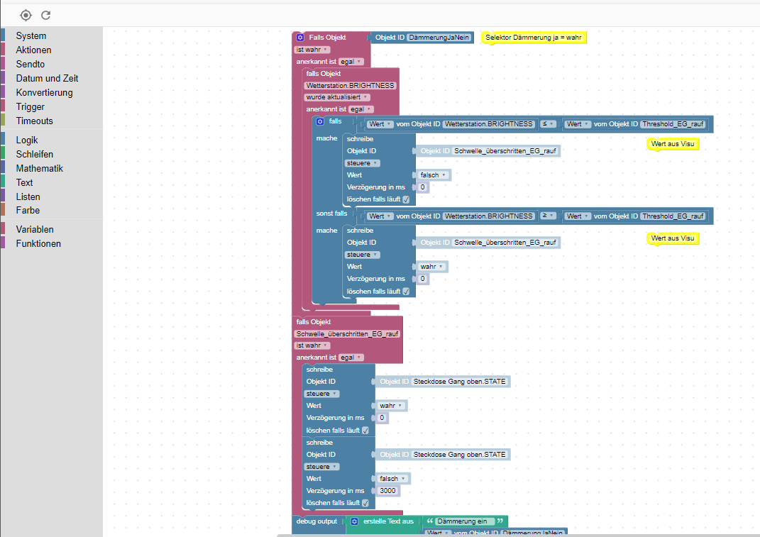

            fuso last edited by
            danke für Eure Hilfestellung.
            Ja das mit dem fehlenden trigger habe ich nun schon verstanden und habe in der Zwischenzeit auch schon ganz schön was rumprobiert. Aber irgendwie will es doch noch nicht klappen.
            ich werde dein Blockly mal so ausprobieren, vielen dank für Deine Arbeit.
            Aber ich möchte trotzdem gerne wissen, warum mein zusammengebautes Blockly nicht funktioniert. Will ja noch lernen und nicht immer auf die Hilfe von Anderen hoffen müssen.
            Das Objekt "Schwellenwert_überschritten" ändert sich einfach nicht. Am fehlenden Trigger sollte es ja nicht liegen, oder?
            Der zustand sollte von false nach true wechseln, wenn der Schwellenwert der in der Visu eingegeben höher ist als der vom Helligkeitsmesser. das ist doch nicht so schwierig, dachte ich. Wenn ich meinen Trigger Wetterstation_Brightness auf aktualisieren stelle sollte der doch jedesmal die Bedingung prüfen? Oder verstehe ich das falsch? Wie kann ich eigentlich sicherstellen, daß das Ereignis nur einmal Erfolgt? Die Rollos sollen ja nicht minütlich, oder jedesmal wenn sich die Helligkeit ändert nach oben oder unten geschickt werden.
            Ach ja und für mein Test Script habe ich als Ausgang eine Schaltbare Steckdose angeschlossen, sodaß die Rollos nicht dauert losgeschickt werden
            Vielen dank nochmals für die Inputs
              paul53 @fuso last edited by
              @fuso sagte:
              Im Gegenteil: Trigger innerhalb eines Triggers funktioniert nicht. Deshalb wir in meinem Beispiel der Datenpunkt "Dämmerung Ja/Nein" innerhalb des Triggers "Helligkeit" geprüft.
              @fuso sagte in Brauche Hilfe bei meinem Blockly Script:
              Damit bei schwankender Helligkeit um den Grenzwert der Zustand "Rollos hoch/runter" sich nicht ständig ändert, werte ich die Tageszeit aus. Der nachfolgende Trigger "alle Rollos" reagiert nur auf Wertänderung, also nur zweimal am Tag.

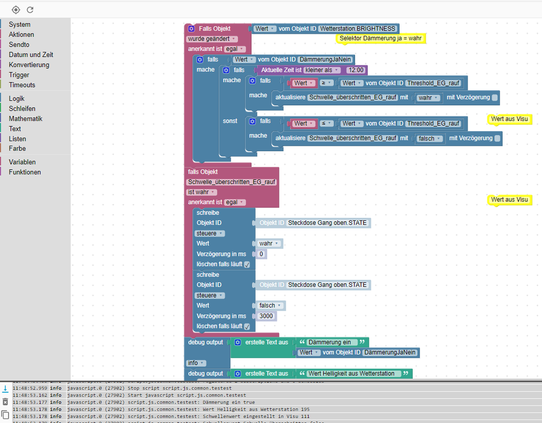

                Hallo Paul,
                so jetzt habe ich mal mein Blockly umgebaut, so wie Du´s mir in der hilfestellung gezeigt hast.

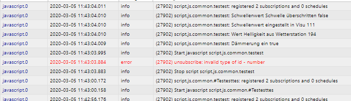

                Ja und jetzt habe ich gerade im log gesehen, daß ich noch ein anderes problem habe. Wie finde ich denn raus um welches Objekt es sich hier handelt?
                Ich habe nochmal nachgeschaut, eigentlich sollte alles richtig konfiguriert sein
                  paul53 @fuso last edited by paul53
                  @fuso sagte:
                  Man kann nicht auf "Wert von Objekt" Triggern, sondern man muss die Datenpunkt-ID an den Trigger übergeben: Auf default klicken und den Datenpunkt im Selektor-Fenster auswählen.
