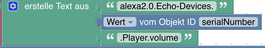

        • JohGre
          JohGre last edited by
          Lautstärke festlegen hab ich damit gelöst.
          setState("alexa2.0.Echo-Devices.xxxxxxxxxxxxxx.Player.volume", prozentWert);

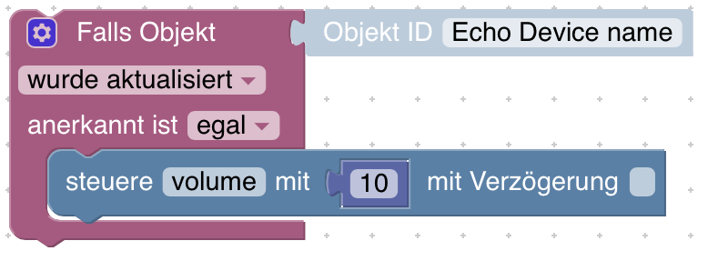

              Hi, sorry, gern per Blockly. Habe grade noch mal drüber nachgedacht: Geht nicht ungefähr folgendes?
              Immer wenn der Echo-Name aktualisiert wird, setzt das Script die Lautstärke wieder auf bspw. 10. Musik etc. höre ich über Sonos...
              Ist ggf. einen Versuch wert?
              Danke Euch und VG
              • C
                chrbo80 @chrbo80 last edited by
                @chrbo80 OK- das klappt nicht, weil die Lautstärke-Korrektur langsamer erfolgt als Alexa antwortet 😞 Habe jetzt einfach bei Veränderung der Lautstärke --> setzen auf bspw. 30 als Blockly gesetzt. Das ist recht pragmatisch, solange man Alexa nicht manuell lauter machen will (wird halt direkt wieder überschrieben...) Danke!

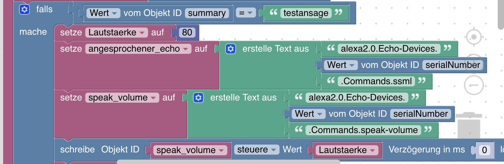

                        @chrbo80 sagte in (gelöst) Automatisch Echo-Lautstärke für Antworten setzen:
                        @dslraser mega gut - probiere ich aus. Danke!
                        Hier hatte ich mal so ein Testbeispiel. Zum ausprobieren einfach das Blockly importieren und starten. Es werden einige Datenpunkte angelegt. In diesem Beispiel ist einmal die Ansage über ssml (ist im Moment aktiviert) und einmal über speak (ist deaktiviert) drinn.
                        Dann einfach "Alexa, testansage" sagen, dann sollte das Blockly das Beispiel ausführen. (Lautstärke zum Test wird auf 80 gestellt)

                                                                                     <block type="get_value" id="(Gi;jkQ]RrIAIXz4`;d3">
                                                                                       <field name="OID">0_userdata.0.Alexa_Ansagen.Stimmen.14fluestern_anfang</field>
                                                                                     <block type="variables_set" id="{t0fi5sc0=}!DE,jnlS8">
                                                                                       <field name="VAR" id="XITSHPBx:4U5JEzlW6ov" variabletype="">fluestern_ende</field>
                                                                                         <block type="get_value" id="Glna:ISU*6zQ:HYj`6PC">
                                                                                           <field name="OID">0_userdata.0.Alexa_Ansagen.Stimmen.15fluestern_ende</field>
                                                                                         <block type="controls_if" id="AmHCZmZQ?D_nGLF,U{=u">
                                                                                             <block type="logic_compare" id="^dLRtgWT~Tt++cL($NKn">
                                                                                               <field name="OP">EQ</field>
                                                                                                 <block type="get_value" id="9IQ29otyT#F-Spsl%l1I">
                                                                                                   <field name="OID">alexa2.0.History.summary</field>
                                                                                                 <block type="text" id="V#v}1F.Uu4q+Op8a+EQU">
                                                                                                   <field name="TEXT">testansage</field>
                                                                                             <block type="variables_set" id="c0:5H;c}I61=O)k/{m}s">
                                                                                               <field name="VAR" id="]8CjUu1tTXk^pZvPD9pk" variabletype="">Lautstaerke</field>
                                                                                                 <block type="math_number" id="VP%:,w*{wn*j@Ro_~V.n">
                                                                                                   <field name="NUM">80</field>
                                                                                                 <block type="variables_set" id="zsVZKg0]4(L1ixvAR)/1">
                                                                                                   <field name="VAR" id="tx`]izPXI!BeK19V`CX$" variabletype="">angesprochener_echo</field>
                                                                                                     <block type="text_join" id="Ro|ihCQ:AQOt.3`TUQwM">
                                                                                                       <value name="ADD0">
                                                                                                         <block type="text" id="!3N6!z_sBxoud+?AYsuv">
                                                                                                           <field name="TEXT">alexa2.0.Echo-Devices.</field>
                                                                                                       <value name="ADD1">
                                                                                                         <block type="get_value" id="sIB7uOMmNbK:-t:a.QR;">
                                                                                                           <field name="OID">alexa2.0.History.serialNumber</field>
                                                                                                       <value name="ADD2">
                                                                                                         <block type="text" id="(=O9cXWAffYNZ}Z0`DxZ">
                                                                                                           <field name="TEXT">.Commands.ssml</field>
                                                                                                     <block type="variables_set" id="i38T``MGhvb6dO^:S]M$">
                                                                                                       <field name="VAR" id="}tfHo!d;DNiy8lns,/nq" variabletype="">speak_volume</field>
                                                                                                         <block type="text_join" id=".du,f^-[km~vy3f,^+!;">
                                                                                                           <value name="ADD0">
                                                                                                             <block type="text" id="YRnYeZjQ^P?$m)miSuWv">
                                                                                                           <value name="ADD1">
                                                                                                             <block type="get_value" id="A$L7:D{nF;z|(]R15M6s">
                                                                                                           <value name="ADD2">
                                                                                                             <block type="text" id="nqD6Te,c(D?G{y#CCFql">
                                                                                                               <field name="TEXT">.Commands.speak-volume</field>
                                                                                                         <block type="control_ex" id="m*49S0.[D:6!M#Fv~sJz" inline="true">
                                                                                                           <value name="OID">
                                                                                                             <shadow type="field_oid" id="hb?Q/-%_9A^!+jRfuTnL">
                                                                                                               <field name="oid">Object ID</field>
                                                                                                             <block type="variables_get" id="u![hpE!E%l3S_H~+~tia">
                                                                                                             <shadow type="logic_boolean" id="Uo[{s0o3{[`(35T92ci2">
                                                                                                             <block type="variables_get" id="qh[g_2lfHC*P$tQD7lYL">
                                                                                                           <value name="DELAY_MS">
                                                                                                             <shadow type="math_number" id="s%4rnui3VS(SjQx|x-A+">
                                                                                                               <field name="NUM">0</field>
                                                                                                             <block type="variables_set" id="~mUtLASbz4,[^)Mr^r(@">
                                                                                                               <field name="VAR" id="xn1_(a%|e4G}G4FdbhX:" variabletype="">Ansage</field>
                                                                                                                 <block type="text_join" id="6(p)A1L$:_75Icld.$!`">
                                                                                                                   <mutation items="13"></mutation>
                                                                                                                   <value name="ADD0">
                                                                                                                     <block type="variables_get" id="K?;FJpSD.DAu(4Vl6#/!">
                                                                                                                       <field name="VAR" id="hsYte9@o`T2BDaS,~4hu" variabletype="">alexa_voice</field>
                                                                                                                   <value name="ADD1">
                                                                                                                     <block type="text" id="X9wB$RtDd9S!6Cv%E*/@">
                                                                                                                       <field name="TEXT">Ich teste jetzt die Lautstärke mit dem Wert </field>
                                                                                                                   <value name="ADD2">
                                                                                                                     <block type="variables_get" id="xHE-e{@cgB{;n!Fp086G">
                                                                                                                   <value name="ADD3">
                                                                                                                     <block type="text" id="EL=%3qZ`fzX1q/VX.m*5">
                                                                                                                       <field name="TEXT"> . </field>
                                                                                                                   <value name="ADD4">
                                                                                                                     <block type="variables_get" id="P1x3s}vBZPp0qmWW-jb#">
                                                                                                                       <field name="VAR" id="1R[1|dIw2YY/SWSjV8vi" variabletype="">stimmenwechsel_hans</field>
                                                                                                                   <value name="ADD5">
                                                                                                                     <block type="text" id="4_8*(J~8e8HAn?z2i.*O">
                                                                                                                       <field name="TEXT"> Nach dieser Ansage stellt sich der Wert wieder zurück auf den vorher eingestellten Wert. </field>
                                                                                                                   <value name="ADD6">
                                                                                                                     <block type="variables_get" id="Q(ihJ[=VY;+#zMcnppVy">
                                                                                                                       <field name="VAR" id="hVUr^m=0SqBl!qr4l}8a" variabletype="">stimmenwechsel_vicki</field>
                                                                                                                   <value name="ADD7">
                                                                                                                     <block type="text" id="e4~5oJfNN%v)~4M+$4y,">
                                                                                                                       <field name="TEXT">Aber auch verschiedene Stimmen können ganz nett sein. </field>
                                                                                                                   <value name="ADD8">
                                                                                                                     <block type="variables_get" id="uj27HwU#KD5Q?qY4Ff,v">
                                                                                                                       <field name="VAR" id="5LniT)a9cR_h6Mo!t*1N" variabletype="">stimmenwechsel_conchita</field>
                                                                                                                   <value name="ADD9">
                                                                                                                     <block type="text" id=",~Q+|d^-|,KIP*l+y)cH">
                                                                                                                       <field name="TEXT">Ja, das stimmt. Ich bin verwirrt. </field>
                                                                                                                   <value name="ADD10">
                                                                                                                     <block type="variables_get" id="qsElU5x=z,CqeU_okG#!">
                                                                                                                       <field name="VAR" id=",8hPjyuv!|v-;xyG2[GM" variabletype="">stimmenwechsel_alexa</field>
                                                                                                                   <value name="ADD11">
                                                                                                                     <block type="text" id="jX_Gw7!]oE@2|CONlV5H">
                                                                                                                       <field name="TEXT">So, genug gequasselt. Ansage Ende.</field>
                                                                                                                   <value name="ADD12">
                                                                                                                     <block type="variables_get" id="D[ka=jJA~5QL?wl$=msz">
                                                                                                                       <field name="VAR" id="h$;}IKI;/5Nr%M?LEdX]" variabletype="">ssml_ende</field>
                                                                                                                 <block type="variables_set" id="rd8Vm:g%lZIPouk@%0~[">
                                                                                                                   <field name="VAR" id="g)Ql[6CLA*U1}0AW@%59" variabletype="">Ansage2</field>
                                                                                                                     <block type="text_join" id="gxMytiI`nl3D)G!RxBN2">
                                                                                                                       <value name="ADD0">
                                                                                                                         <block type="variables_get" id="%$(wV^{e#TO1I$%E.F,5">
                                                                                                                           <field name="VAR" id="eHmEd,;db!BBO)-s0Y{Z" variabletype="">fluestern_anfang</field>
                                                                                                                       <value name="ADD1">
                                                                                                                         <block type="text" id="`;^NfmSQ-{hBrChTk;eo">
                                                                                                                           <field name="TEXT">Ich kann sogar flüstern. Oh Oh. </field>
                                                                                                                       <value name="ADD2">
                                                                                                                         <block type="variables_get" id="?gfiG/.F{kuYoBStkin5">
                                                                                                                     <block type="control_ex" id="Z0SIQv`YwR}U3y-7.C[_" inline="true">
                                                                                                                       <value name="OID">
                                                                                                                         <block type="variables_get" id="7XIJ@IIk+|w*,LY8F10b">
                                                                                                                         <block type="variables_get" id="c@cd-(g/KcOn2,^;@I[Q">
                                                                                                                         <shadow type="math_number" id="SJ?NXn_.A!Y[+SZv]WYK">
                                                                                                                         <block type="control_ex" id="///ti2V{encKANYTI6Ya" inline="true">
                                                                                                                           <value name="OID">
                                                                                                                             <block type="variables_get" id="$x%/Yh*`_p}|%n0+6X).">
                                                                                                                             <block type="variables_get" id="}(OeQ:Wg,[eMtCwny-c/">
                                                                                                                             <shadow type="math_number" id="MSay5)`ZstNNa$[ZaKfc">
                          biker1602 @dslraser last edited by

                          Sag mal ich habe eben das Blockly von dir gefunden und bei mir in ein neues Blockly eingefügt aber ich verstehe die Funktion nicht so ganz.
                          Wenn ich dann Testansage "Alexa Testansage" sage, dann sehe ich zwar das unter summary "test ansage" steht und Alexa sagt das weiß ich leider nicht. Wo kann ich aber sehen, ob die Lautstärke verändert wird und wie kann ich die Namen umstellen?
                          Wie kann ich das für mehre Blockly´s nutzen?
                          Danke für deine Hilfe.

                            @biker1602 sagte in (gelöst) Automatisch Echo-Lautstärke für Antworten setzen:
                            welches Blockly und wo gefunden ?
                              @dslraser
                              was über meinem Beitrag steht. Ich dachte das ist von dir!
                                  @dslraser
                                  schaue ich mir gerade selbst nochmal an...(ich weiß gar nicht mehr, ob sich über diesen Weg, bei ssml die Lautstärke tatsächlich verändert.
                                  EDIT:
                                  @Ahnungsbefreit
                                  bei speak geht das so, aber bei ssml ?
                                  @biker1602
                                  deshalb habe ich Dir gestern dieses Beispiel gepostet.
                                  https://forum.iobroker.net/post/658079
                                  <speak>Jetzt wird in normaler Lautstärke gesprochen.<break time="2s"/><prosody volume="+20dB">Nun sollte es lauter werden.</prosody><amazon:effect name="whispered">nun sollte es flüsterleise werden.</amazon:effect><prosody rate="200%">ich kann aber auch etwas schneller sprechen.</prosody></speak>
                                  https://docs.aws.amazon.com/de_de/polly/latest/dg/supportedtags.html#prosody-tag
                                  A B 2 Replies Last reply Reply Quote 0
                                      @Ahnungsbefreit das habe ich auch gemacht und funktioniert so auch aber hier geht es jetzt um das Blockly

                                        dslraser Forum Testing Most Active @biker1602 last edited by dslraser
                                        Ich war "gedanklich" in dem verlinkten Beitrag von gestern (ich bin am Handy und dachte das war die Antwort auf den verlinkten Beitrag von gestern. Ich habe nicht gesehen das dies hier ein anderer Beitrag ist)
                                        Also worum geht es Dir jetzt hier genau ?
                                        Das Blockly ist schon älter, sollte aber den angesprochenen ECHO ermitteln und dort diese Testantwort ausgeben. Ich kann es aber gerade nicht selbst ausprobieren ob das noch so funktioniert.(am Handy)
                                        EDIT: wenn bei Dir in der History "test ansage" steht, dann ändere es in dem Testblockly auch so ab, denn da steht "testansage" (zusammen geschrieben) drinn
                                          @dslraser Ja dann funktioniert es aber halt nicht mit der Lautstärke für ssml. Er stellt die normale Lautstärke auf 80 ist ganz kurz laut sowie im Blockly aber der ssml Text ist dann wieder leise.
                                          dslraser 2 Replies Last reply Reply Quote 0
                                            Ja, dachte ich mir. Dann mußt Du das für ssml so einbauen wie oben in dem Beispiel gezeigt.
