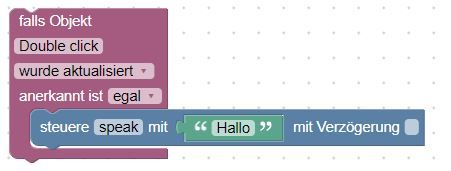

      seit kurzem werden bei einigen Blocky Progamme die Befehle mehrmals ausgeführt.
      z.B.
      in diesem Fall wird beim Double Click 2 x von Alexa "Hallo" gesagt.

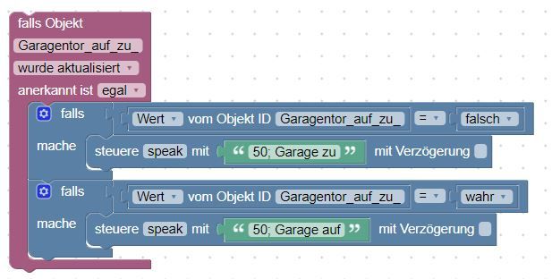

      oder in diesem Fall:
      wenn sich die Garage öffnet 2 x "Garage zu" oder "Garage auf" gesagt.

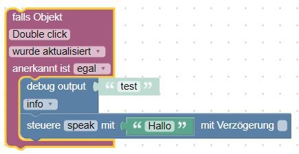

        Ich habe mir dieses Problem noch einmal genauer angeschaut, es ist auf jeden Fall so, dass es irgendwie mit IoBroker / Javascript zusammenhängen muss.
        Wenn ich den MiHome Adapter im Debug Modus schalte wird der Taster auf jeden Fall nur einmal ausgelöst:
        javascript.0	2020-03-05 21:57:01.229	info	(1572) script.js.common.Test_Telegram: test
        mihome.0	2020-03-05 21:57:01.226	debug	(23048) data: 158d00019f8528(switch): {"double":false}
        javascript.0	2020-03-05 21:57:00.928	info	(1572) script.js.common.Test_Telegram: testüßte
        mihome.0	2020-03-05 21:57:00.926	debug	(23048) RAW: {"cmd":"report","model":"switch","sid":"158d00019f8528","short_id":51334,"data":{"status":"double_click"}}
        mihome.0	2020-03-05 21:57:00.926	debug	(23048) data: 158d00019f8528(switch): {"double":true}
        D.h. Nach dem Double Click auf den Taster kommt erst "True" und dann "False". Wenn es irgendwie mit dem Taster zusammenhängen würde, müßte ja 2 mal true kommen.
        22:07:48.417	info	javascript.0 (1572) script.js.common.Test_Telegram: test
        22:07:48.718	info	javascript.0 (1572) script.js.common.Test_Telegram: test
        Durch den Double Click wird aber 2 mal getriggert.
        Wo aber das Problem liegt, keine Ahnung.
        • TeNNo2k5
          TeNNo2k5 last edited by
          Du prüft ja nur ob das Objekt aktualisiert worden ist, wenn erst ein True und dann ein False kommt wird ja das Objekt zweimal aktualisiert, deswegen kommen auch zwei Benachrichtigungen.
          Stell von „wurde aktualisiert“ auf „ist wahr“ um.
          • E
            eve11 last edited by
            Du hast natürlich recht. Da habe ich den Wald vor lauter Bäumen nicht gesehen.
