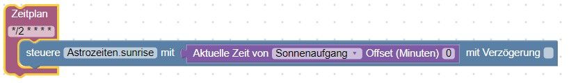

      Hierzu hab ich folgendes Blockly veruscht:
      Doch leider werden die Werte nicht übernommen.
      Was mach ich hier flasch?
      Skript und Werte liegen beide in der Instanz 0
      Bin für jeden Tip dankbar
      Gruß Peer

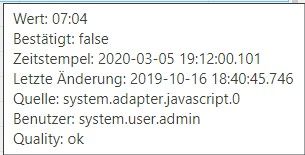

        Stimmt 7:04 Uhr nicht ? Allerdings sieht das Format aus, als wäre es konvertiert, was im Blockly nicht zu sehen ist.
        • C
          C1500 last edited by
          Im zweiten Bild sieht man das die Werte am 16.10.2019 das letzte mal geändert wurden.
          Daher denke ich das es nicht stimmt.
          Und wo kommt das "Bestätigt: false" her?
            paul53 @C1500 last edited by paul53
            @C1500 sagte:
            Der Block "steuere" erzeugt immer "Bestätigt: false".
            Versuche es mal mit "aktualisiere" und Konvertierung in einen String:

                Homoran Global Moderator Administrators @C1500 last edited by
                @C1500 sagte in [erledigt] Werte werden nicht übernommen:
                Ich hab den unterschied zwischen "steure" und "aktualisiere" immer noch nicht verstanden
                Der Block "steuere" muss verwendet werden, wenn ein anderes Gerät den Wert abholen und verarbeiten soll.
                Der Block "aktualisiere" setzt den Wert und signalisiert "alles erledigt - keine Aktion notwendig!"
