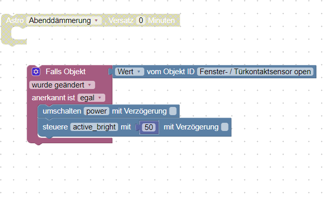

      ich versuche schon seit ein paar Stunden mittels dem Xiaomi Türsensor (über Deconz eingebuden) meinen WLAN Yeelightstrip anzumachen.
      leider passiert da garnicht.
      bin in dem System relative neu.
      Hab wie gesagt die Zigbee Geräte über Deconz integriert und über den Yeelight adapter die Wlan Lichter. Das Skript ist im Global Ordner. habe ich was übersehen?
      Fals es einen selten dämliche fragen sein sollte entschuldige ich mich schonmal im vorraus !
        darkiop Most Active @AnEn030 last edited by
        @AnEn030 Du musst beim "Falls Objekt" nur die ID des Objektes eingeben und nicht den Wert vom Objekt.
        • AnEn030
          ahhh geil, doch so einfach , vielen herzlichen Dank!
          klappt
