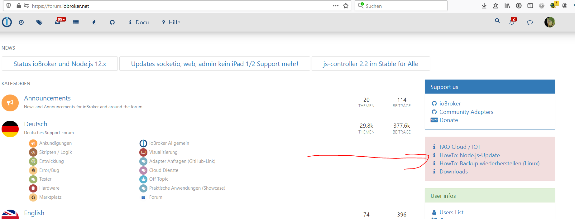

                        @Kuki sagte in iobroker auf BananaPi M1 startet nach Update nicht mehr:
                        Ich weiß nicht, was Du oben mit "siehe Seitenleiste" meinst.
                          Kuki last edited by Kuki
                          Ah ok, diese Box habe ich nicht gesehen (schon seit langem nicht mehr auf der Home-Seite gewesen).
