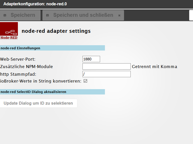

      Das Einstellfenster:
        filename="2016-07-30 12_09_54-ioBroker.admin.png" index="0">~~

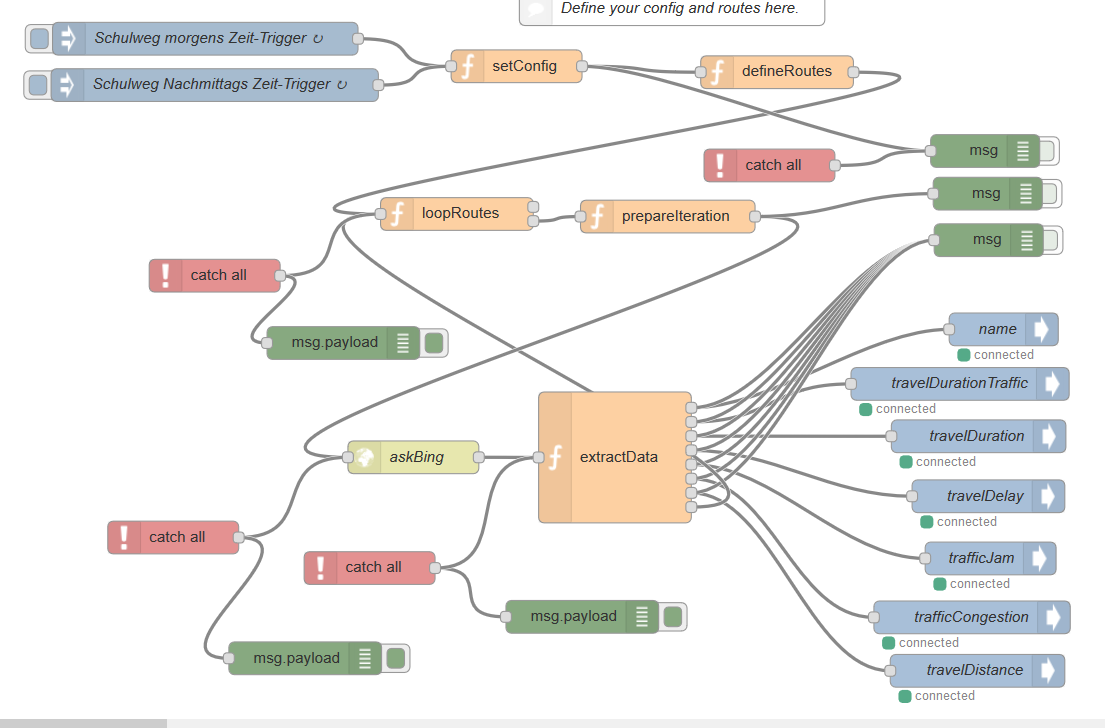

                Die Verkehrsroutine läuft auch, auch wenn ich einen Fehler nun sehe, das er mit einer Variablen probleme hat - leider nicht sehr aussagekräftig:
                ! TypeError: Cannot read property 'resources' of undefined Finde aber nicht, was er damit meint.

                Nun kommt es: Wenn ich jetzt wieder den Task starte, der vorher den Fehler machte, dann kommt dieser nicht mehr!

                          Bin gerade unterwegs und hab nur mal kurz in den Beispiel-Flows suchen können…
                          Lass mich raten: Bei dir läuft die Stauerkennung über bing? `
                          Exakt: 100 Punkte. Du kannst mir sagen, woran es liegt?
                          • N
                            nobody last edited by
                            Ja. Liegt daran. Die Abfrage der Daten geht wohl gelegentlich schief und bei der Auswertung im javascript node wird einfach auf die json - Struktur zugegriffen, ohne zu prüfen, ob die überhaupt existiert und die entsprechenden Daten enthält. Wenn der Rechner z.B. per WLAN angebunden ist, kann das schnell mal passieren..
                            Hast du einen catch - Node auf der Seite? Der fängt wenigstens schonmal ein paar Fehler ab.
                            Zusätzlich sollte der Flow um ein paar Prüfungen erweitert werden.
                            Gesendet von meinem GT-N8000 mit Tapatalk
                              Fitti last edited by
                              Node ist für mich ein Buch mit 7 Siegeln. Absolut unverständlich, wieso es so funktioniert, wie es funktioniert.
                              Ich habe einfach mal ein paar 'Catch all' Nodes hinzugefügt, obwohl diese komischerweise nur an den Eingang und nicht Ausgang einer Node andockbar sind. Ist es das, was du meintest?

                                @Fitti:
                                Ich habe einfach mal ein paar 'Catch all' Nodes hinzugefügt, obwohl diese komischerweise nur an den Eingang und nicht Ausgang einer Node andockbar sind. Ist es das, was du meintest? `
                                Einfach einen auf jede Seite einfügen und mit einem Debug Node verbinden.
                                Den debug node für die bessere Fehlersuche aus komplettes Msg Objekt und Ausgabe sowohl im Debug als auch auf Console stellen. Dann erscheinen die Meldungen auch im iobroker log, wenn das Loglevel des Adapters auf Debug steht.

                                  @nobody:
                                  Einfach einen auf jede Seite einfügen… `
                                  Geht ja nur auf der linken Seite eines Nodes. Oder meinst du was anderes?
                                  Sieht jetzt so aus:
                                  • N
                                    Einer reicht. Der fängt die unerwarteten Fehler aus der kompletten Seite ab. Mehr als einer braucht nicht sein.
                                    Es gibt nur einen Ausgang. Dort kommt ein msg mit der Fehlerbeschreibung raus.
                                    Gesendet von meinem SM-G900F mit Tapatalk
