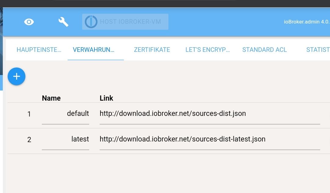

                Wie sehen deine URL für die Verwahrungsorte auf.
                Mach mal nen Screenshot vom Admin Setting
                  • haselchen
                    haselchen Most Active @Guest last edited by haselchen
                    @Brainbug
                    Und dein Verwahrungsort steht auf latest?
                    Versionen von
                    Admin
                    socket.io
                    web
                      Ja steht auf latest und hab auch schon umgestellt auf Default kommt die selbe Meldung.
