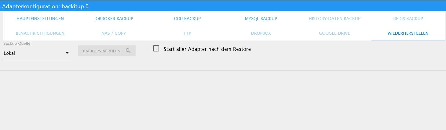

      Sobald ich - nachdem der Adapter eine Zeitlang gelaufen ist - mir anschauen möchte, welche Backups verfügbar sind und den entsprechenden Button "Backups abrufen" drücke - dann wird der Button grau - es tut sich nichts und bekomme dann nur Warnungen im LOG.

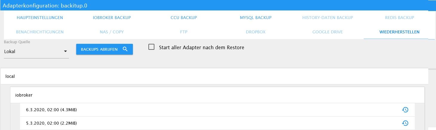

      Starte ich den Adapter neu - dann verhält sich alles korrekt und ich kann die Backups auswählen und sehen:
