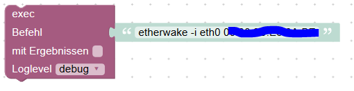

      iIch versuche verzweifelt einen Consolen Befehl auf dem Raspberry pi abzusetzen, allerdings ohne Erfolg.
      Das einzige was ich will, ist das mein server per WoL geweckt wird. Via ssh kein Problem.
      Ich habe etherwake installiert. In der Console kann ich dann via
      sudo etherwake  -i eth0 aa:bb:cc:dd:ee:ff
      den Server starten.
      Bei blockly sieht mein "Skript" einfach nur so aus:
      exec('etherwake -i eth0 aa:bb:cc:dd:ee:ff');
      console.debug("exec: " + 'etherwake -i eth0 aa:bb:cc:dd:ee:ff');
      und in Java so:
      ich habs mit und ohne sudo versucht. Im Adapter ist der notwendige Haken aus gesetzt.
      Ich weiß gerade echt nicht, woran das noch liegen kann...
      Habt ihr eine Idee?!

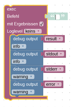

          • TeNNo2k5
            TeNNo2k5 last edited by
            Lege die Variablen so wie im Screenshot zu sehen an, dann bekommst du die Informationen im log
            Der Befehl wird aber vermutlich vom iobroker User abgesetzt, und diesem fehlen die nötigen Rechte.
            Du kannst aber auch einfach direkt Javascript benutzen, Wake on Lan ist im Javascript Adapter default mit dabei und aktiv einfach mal im Forum für Script Beispiele suchen.
            • N
              Nas007 @TeNNo2k5 last edited by Nas007
              @TeNNo2k5 danke für den Tipp. Ich würde es gerne so umsetzen.
              Das hier kam raus:
              javascript.0	2020-03-07 17:00:36.825	warn	(10083) script.js.common.Sonstiges.tet_wol2: {'killed':false,'code':1,'signal':null,'cmd':'sudo etherwake -i eth0 00:08:9B:E5:8A:BE'}
              javascript.0	2020-03-07 17:00:36.824	warn	(10083) script.js.common.Sonstiges.tet_wol2: Wir gehen davon aus, dass der lokale Systemadministrator Ihnen die Regeln erklärt hat. Normalerweise läuft es auf drei Regeln hinaus: #1) Respektier
              javascript.0	2020-03-07 17:00:36.824	info	(10083) script.js.common.Sonstiges.tet_wol2: undefined
              javascript.0	2020-03-07 17:00:36.823	info	(10083) script.js.common.Sonstiges.tet_wol2:
              Das hört sich so an, als ob die Berechtigung fehlen. Wie kann ich diese denn Zuweisen?
