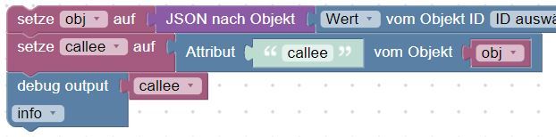

      hallo,
      ich versteh es einfach nicht!
      habe versucht mit den Ergebnissen die ich hier im Forum gefunden habe es hin zu bekommen aber leider ....
      ich möchte gerne callee in einen DP schreiben, wie bekomme ich das hin?

        padrino Most Active @bishop last edited by
        @bishop
        In welchen Datenpunkt willst Du denn schreiben?
        Dann solltest Du "schreibe Objekt" verwenden.
        Objekte sind ja die Datenpunkte.

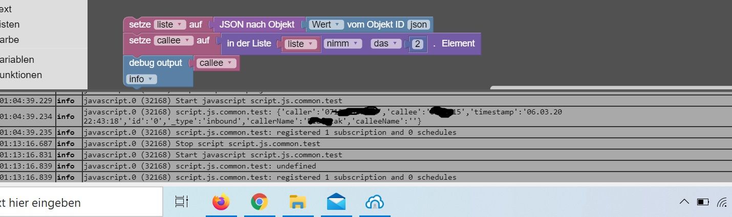

          @padrino danke ja das weis ich schon, ich bekomme ja im debug die Ausgabe "undefined" als test.
          Wenn der Wert die Nummer wäre würde ich den dann natürlich in ein DP schreiben.
            paul53 @bishop last edited by
            @bishop sagte:
            Es handelt sich nicht um eine Liste (array), sondern um ein Objekt.
              @paul53 Vielen Dank, genau das was ich gesucht habe.

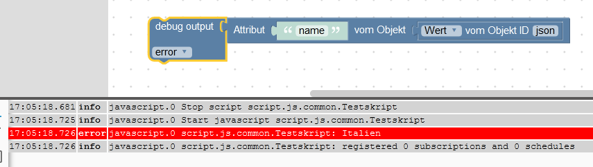

              • padrino
                padrino Most Active last edited by padrino
                Hm, ist das Umwandeln nötig?
                Das hier scheint auch zu klappen:
                  paul53 @padrino last edited by
                  @padrino sagte:
                  Ja, aber mit Error-Log. Welche weiteren Informationen liefert der Tab "Log" ?
                  padrino 1 Reply Last reply Reply Quote 0
                  • padrino
                    padrino Most Active @paul53 last edited by
                    Nix. 😉
                    Gibt doch keinen Error, ist doch nur, weil ich den Debug Output auf level "error" stehen habe, das Log ist sonst "sauber". 🙂
                    E paul53 2 Replies Last reply Reply Quote 0

                              paul53 @padrino last edited by paul53
                              @padrino sagte:
                              Habe keine Ahung, worum es genau geht,
                              Doku zu getAttr():
                              If the first attribute is string, the function will try to parse the string as JSON string.
                              padrino 1 Reply Last reply Reply Quote 1

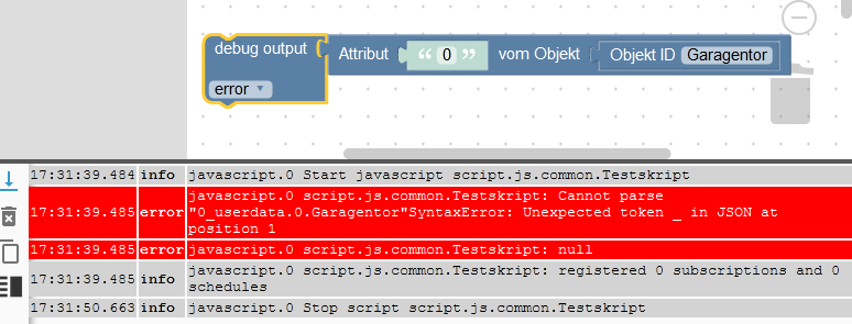

                                  Übrigens, wenn man nicht wirklich weiß, was man tut, dann kann man auch 'n "error" erzeugen, denn sowas geht wohl nicht:
                                  ☝ Beweis, padrino hat's noch nicht ganz geschnallt. 😌 😉
                                    @padrino sagte:
                                    Bezeichner dürfen nicht mit einer Ziffer beginnen, was hier der Fall wäre, falls es sich nicht um ein Array handelt. Wie sieht das JSON aus ?
                                    • padrino
                                        "_id": "0_userdata.0.Garagentor",
                                        "type": "state",
                                        "common": {
                                          "name": "Garagentor",
                                          "role": "",
                                          "type": "number",
                                          "read": true,
                                          "write": true,
                                          "desc": "Manuell erzeugt",
                                          "min": -1,
                                          "max": 1,
                                          "def": 0,
                                          "states": {
                                            "0": "in_Bewegung",
                                            "1": "offen",
                                            "-1": "geschlossen"
                                        "native": {},
                                        "ts": 1579877911665,
                                        "acl": {
                                          "object": 1636,
                                          "state": 1636,
                                          "owner": "system.user.admin",
                                        @padrino sagte:
                                        "0_userdata.0.Garagentor" ist kein Objekt, sondern ein String. Du hast die Datenpunkt-ID übergeben.
                                        • padrino
                                          Jo, hast Recht, ist natürlich nur die ID, die man mit Blockly Übergibt.
                                          Das Objekt selbst geht damit gar nicht...
