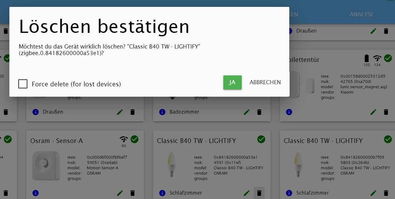

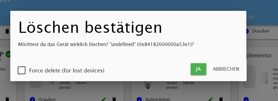

      Hallo Freunde,
      Ich möchte aus dem Zigbee-Adapter(Vers.1.03) zwei Osramgeräte löschen. Ich habe schon alles probiert diese versucht normal zu löschen dann versucht erst diese aus den Objekten zu löschen dann aus dem Adapter.Neustart des Adapters Neustart des gesamten System diese bleiben hartnäckig drin. Was kann man noch tun?
      S arteck 2 Replies Last reply Reply Quote 0

        "Force delete for lost devices" auch schon versucht?
        ostseereiter 1 Reply Last reply Reply Quote 0

          @Einstein67
          Ja auch schon versucht.
          Im LOG habe ich noch diese Fehlermeldung gefunden vielleicht hilft das.

                  Man kann die Geräte im "Notfall" auch direkt aus der Datei "shepherd.db" löschen!
                  ostseereiter S 2 Replies Last reply Reply Quote 0
                  • ostseereiter
                    ostseereiter @Einstein67 last edited by
                    @Einstein67 ok lieber wäre mir ja auf den realen weg.

                                  Also, hab jetzt aus "Verzweiflung" drei, vier mal kurz nach einander gelöscht...
                                  Haken bei "Force delete" und dann sind sie gelöscht...
                                  Nen Soft-Reset hab ich vorhin auch mal gemacht - viel Glück...
                                  • ostseereiter
                                    ostseereiter @SSW-mcor last edited by
                                    @SSW-mcor Habe sie auch mehrfach gelöscht und irgendwann waren sie dann weg. Also nicht aufgeben und immer wieder löschen.
                                      arteck Developer Most Active @ostseereiter last edited by
                                      @ostseereiter
                                      das Löschen funktioniert ein wenig anders als damals.. die Geräte wurden nur für "euch als gelöscht" markiert..
                                      JETZT
                                      drückst du auf löschen.. und am Gerät nochmal die pairing Taste (xiaomi) bei Osram plugs hörstu du das klacken des relais.. wenns gelöscht wurde..
                                      soll heissen die Geräte die gelöscht werden, werden dirket richtig abgemeldet vom Coordinator und in pairing Modus versetzt
                                      wir hatten da aber ein BUG .. also erst neue version von GIT ziehen dann schauen abs geht
