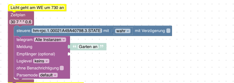

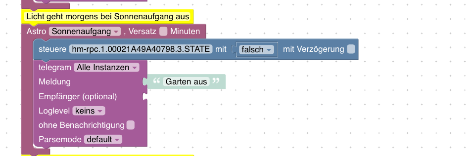

      Hi, jetzt in der hellen Jahreszeit habe ich Probleme in meinem Gartenbeleuchtungsscript gefunden. Es schaltet das Licht um 7.30 an und bei SOnnenaufgang wieder aus. Jetzt sehe ich ein, dass das im Sommer dafür sorgt, dass das Licht den ganzen Tag eingeschaltet bleibt (weil Sonnenaufgang vor 7.30). Mit welcher Logik kann ich das abfangen? Kann ich da noch eine Bedingung/einen Vergleich einbauen ("Wenn 7.30 kleiner als Sonnenaufgang oder so?). Kenne mich bei den Zeit/Astrofunktionen leider gar nicht aus...
      Dank Euch! VG

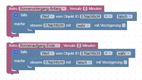

        mikiline last edited by
        z.B. so

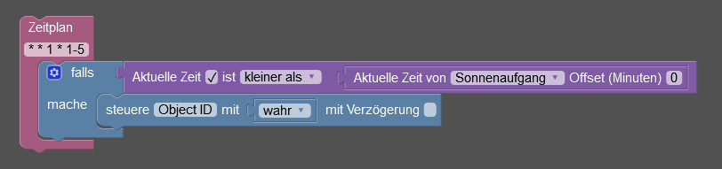

          Jan1 @chrbo80 last edited by
          @chrbo80
          Oder beim Einschalten ne Falls Bedingung mit "aktuelle Zeit ist nicht größer als Sonnenaufgang". Dann wird nicht eingeschaltet.

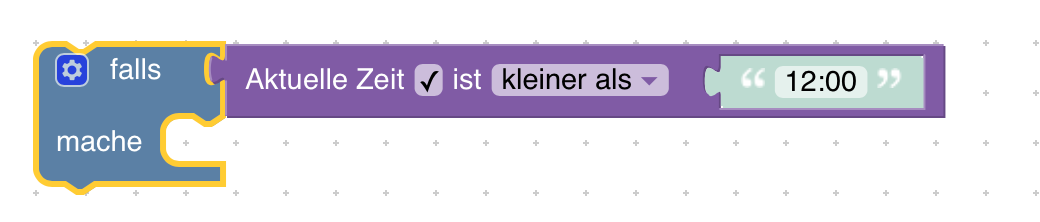

            @Jan1 wie geht die in blockly? finde den Baustein nicht. Hier ist mein Anfang:-)
            Bin ich auf dem richtigen Weg?
              @chrbo80
              • C
                chrbo80 @Jan1 last edited by
                @Jan1 mega - DANKE!

                        mikiline @mikiline last edited by
                        @mikiline sagte in Sonnenaufganggesteuertes Licht:
                        z.B. so
                        Gibt es einen Grund wieso das nicht passt? Hier hast du immer die aktuelle Zeit für den Sonnenuntergang. Bei der anderen Variante musst du ja immer die Zeit anpassen.

                              mikiline @chrbo80 last edited by
                              @chrbo80
                              Naja, man kann Morgendämmerung oder auch Nachtende auswählen und bei Sonnenaufgang ausschalten
