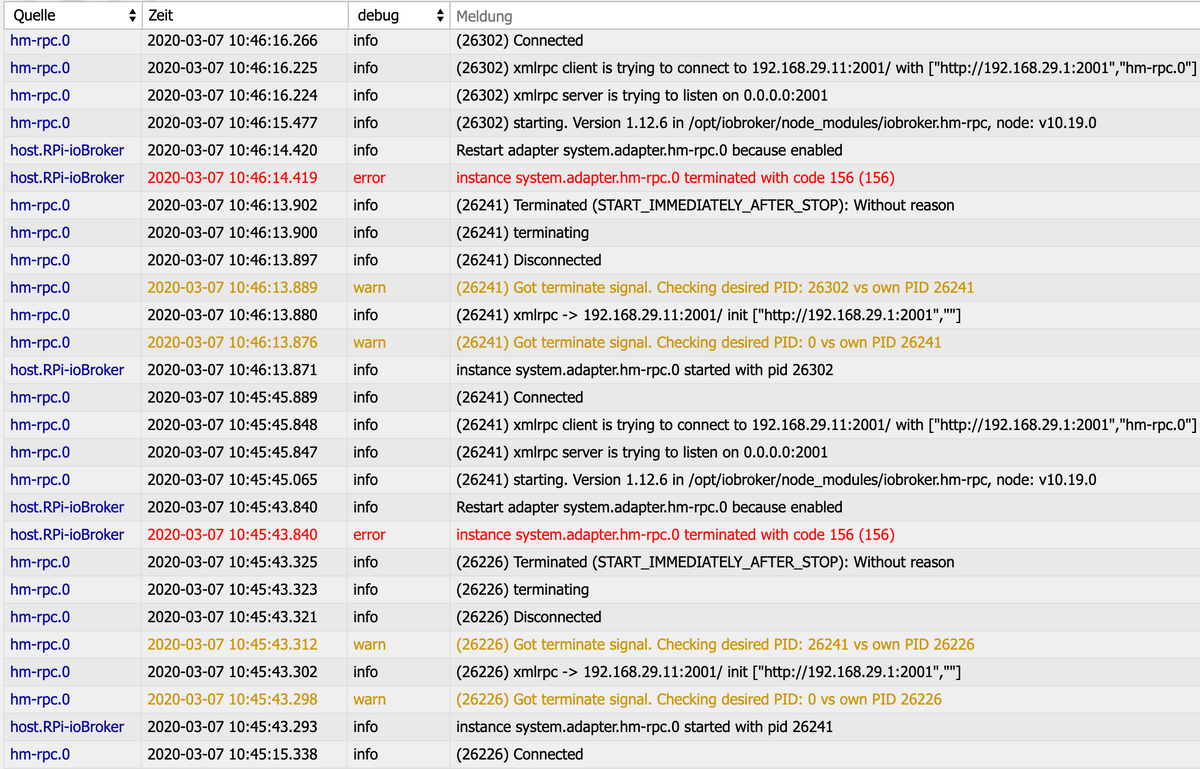

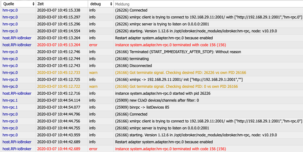

      Nun kann ich im Log sehen, dass ca. alle 30 Sekunden ein Error kommt und die Verbindung neu aufgebaut wird. Ich kann aber Daten sehen in den Objekten.
      Warum passiert das?
      Anbei das Log.
      Bildschirmfoto 2020-03-07 um 10.46.40.png Bildschirmfoto 2020-03-07 um 10.45.38.png

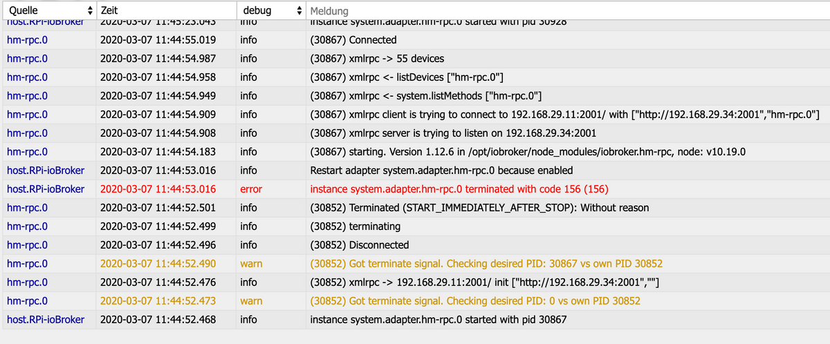

              piro last edited by
              Was mich wundert, warum wird der Adapter disconnected und dann beenden mit without reason?
                Homoran Global Moderator Administrators @piro last edited by
                @piro der adapter erhält ein Kill signal

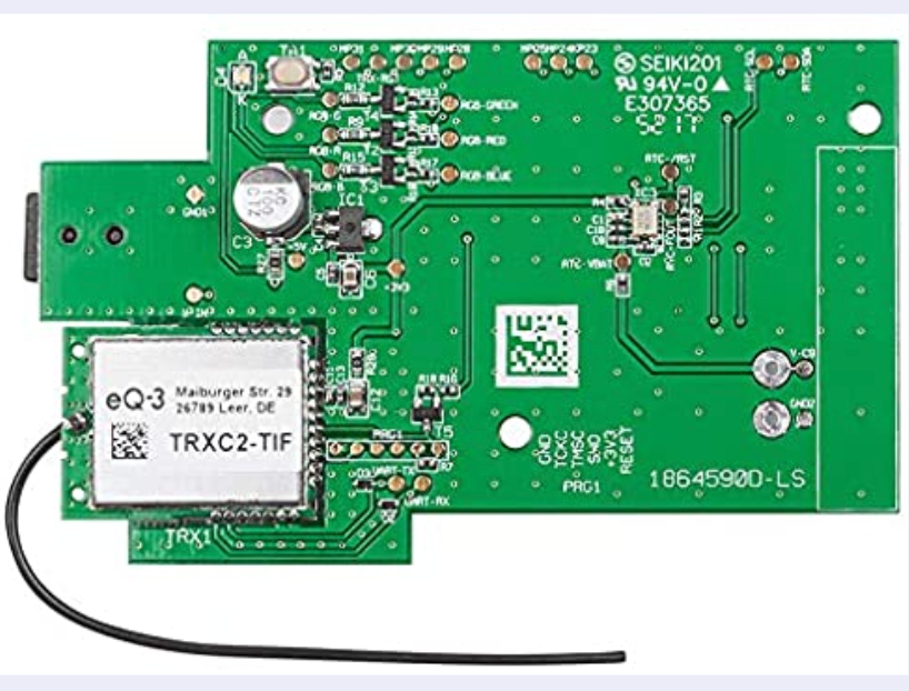

                  Ich habe einen Raspi 3B mit dem Betriebssystem RaspberryMatic. Mein Funkmodul ist ein RPI-RF-MOD.
                  Der ioBroker läuft auf einem Raspi 4 mit 4GB RAM.

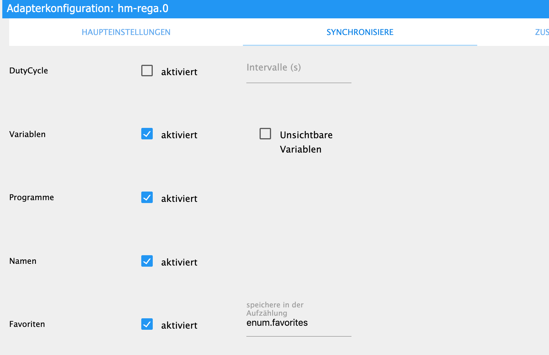

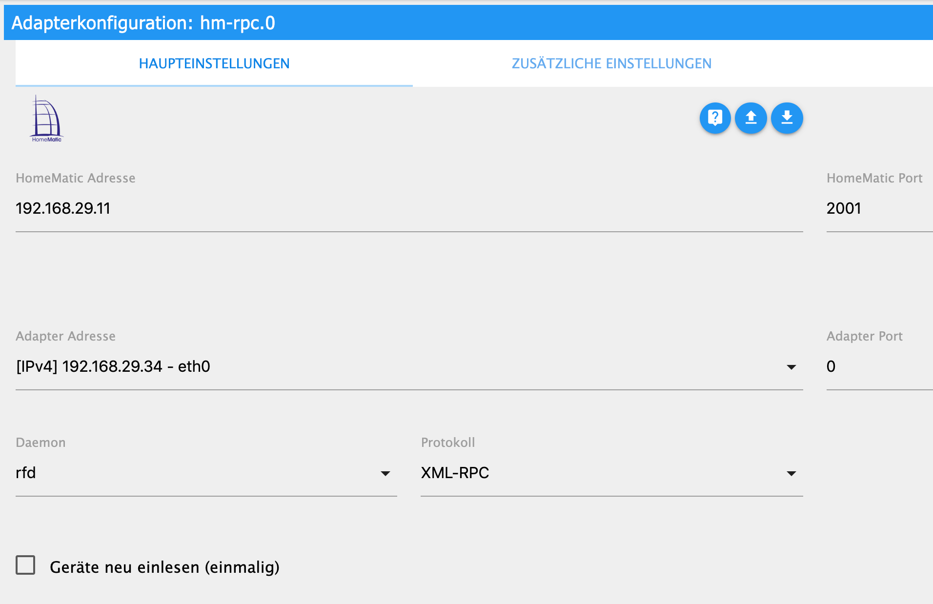

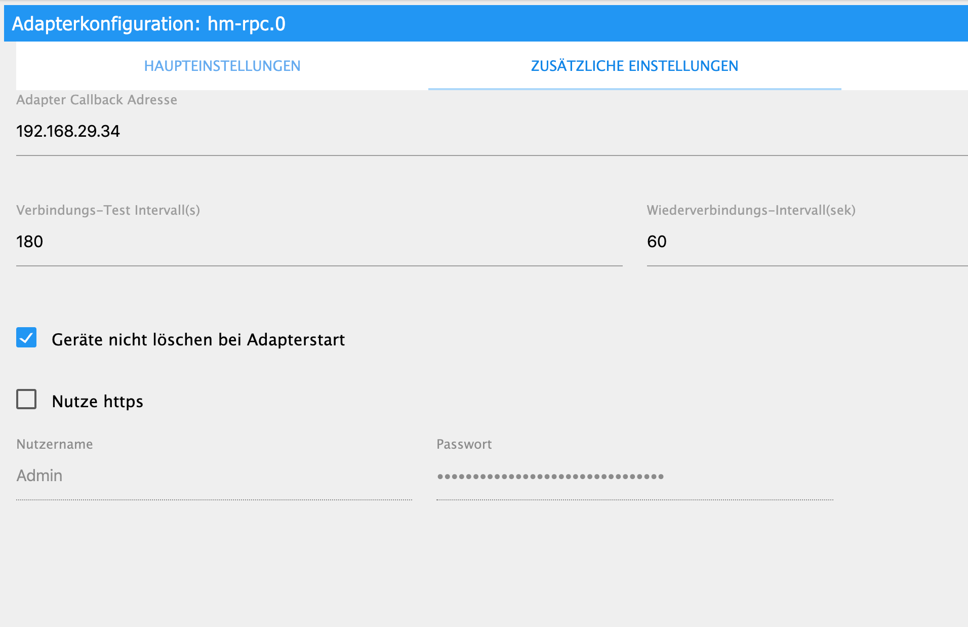

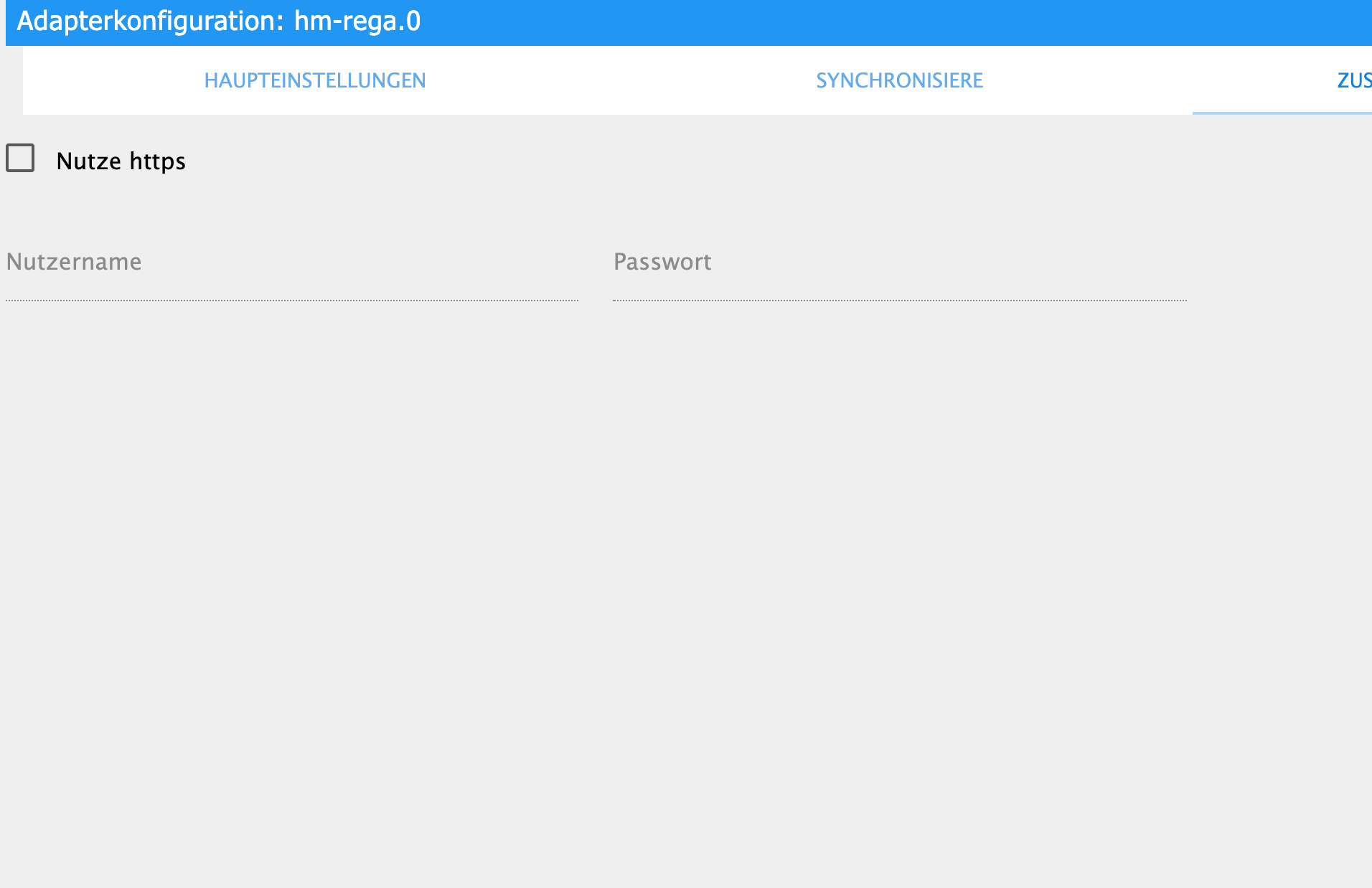

                      Dann am besten ein Screenshot von HM Rega und HM RPC. 0 machen. Inklusive der Reiter die noch zu den Adapter Einstellungen gehören.
                        piro last edited by
                        Eins vorweg. Der Rega und mein CuXD Adapter sind stabil green.
                        Bildschirmfoto 2020-03-07 um 12.15.19.png Bildschirmfoto 2020-03-07 um 12.15.13.png Bildschirmfoto 2020-03-07 um 12.15.08.png Bildschirmfoto 2020-03-07 um 12.14.53.png Bildschirmfoto 2020-03-07 um 12.14.47.png
                        Danke im Voraus.

                            So wie ich das überflogen habe sind die Werte richtig. Dein HTTPS wird vermutlich dein Problem sein. Schalt es einfach mal ab und gucke dann den Verlauf vom Adapter an.

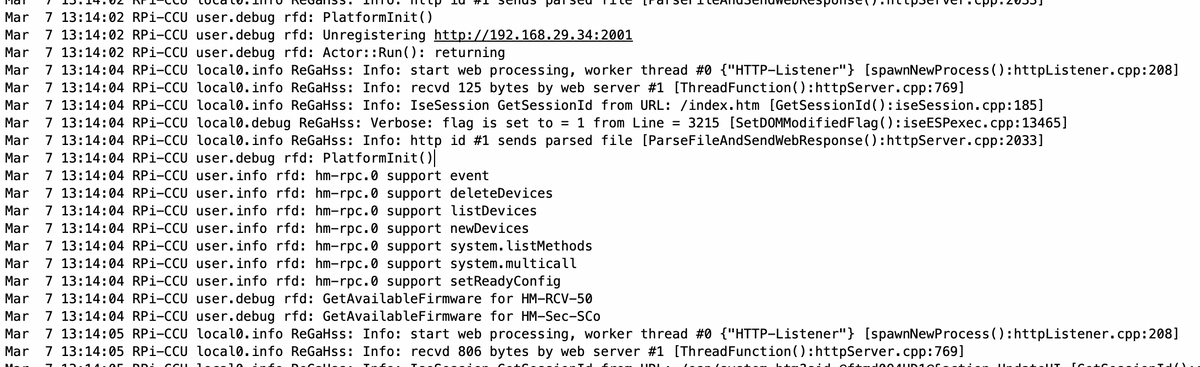

                                        Ich habe mir mal das Log auf der CCU angeschaut.
                                        Kann das was sein?

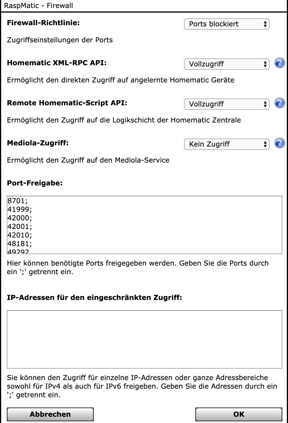

                                          Moin,
                                          mein Problem ist weg. Ich habe lange im Internet gesucht und gelesen.
                                          Jede Änderung an der CCU erfordert einen Neustart. Anscheinend war hier das Problem. Denn ich habe Änderungen gemacht aber leider kein Neustart.
                                          Hier meine Firewall Einstellungen.
