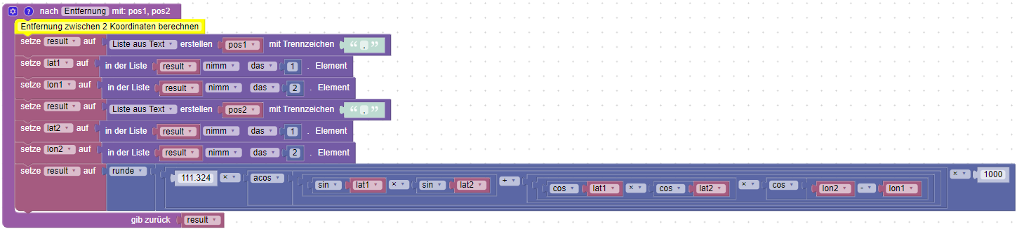

          @00000x Ich habe ein Blockly-Skript wo ich die Distanzen zu mehreren Orten berrechne. Also habe ich mir in Blockly eine Funktion gebaut der ich die beiden Koordinaten übergebe und ich die Entfernung in Metern zurück bekomme:
          Die Funktion wir im Skript dann etwa so aufgerufen:
          Also Längen- und Breitengrad durch ein Komma getrennt (so wie bei Google-Maps ausgegeben). Im Beispiel oben wird geprüft ob die Entfernung unter 100 Metern ist.

            @Dr-Bakterius Wow das sieht genau nach dem aus, was ich suche. Kannst du die Funktion als XML exportieren?
            Dr. Bakterius 1 Reply Last reply Reply Quote 0
            • Dr. Bakterius
              Dr. Bakterius Most Active @00000x last edited by
              @00000x Bitte:
              <block xmlns="http://www.w3.org/1999/xhtml" type="procedures_defreturn" id="T2aJ0tb9HX@%hW^U!Z+O" x="862" y="1738">
