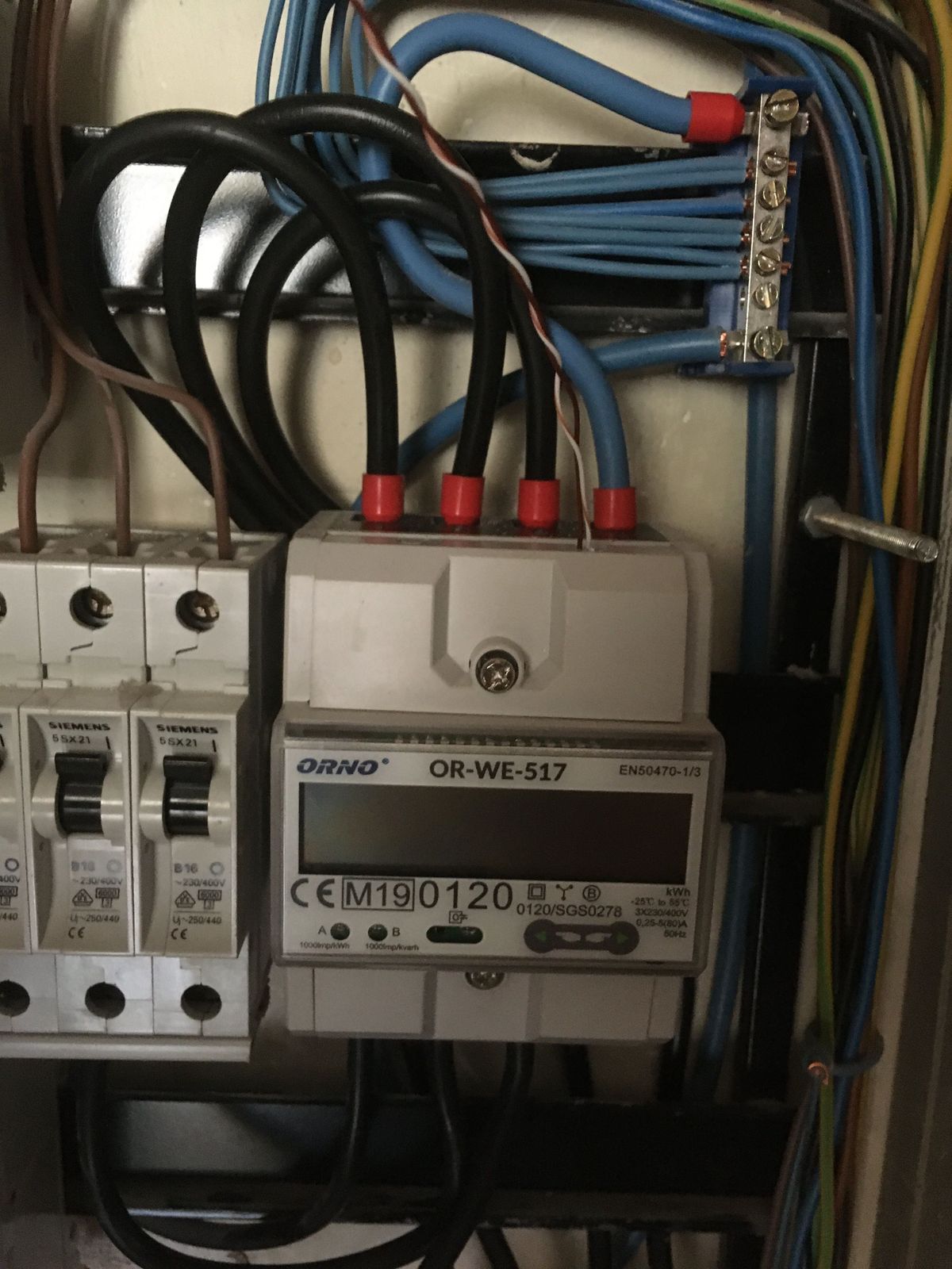

          So nachdem der Zähler installiert ist (Fachmann!!), hier das Finale Script.IMG_0321.JPG
          Die Sendefrequenz kann eingestellt werden über die Sleep Funktion am Ende (Hier alle 15 Sekunden)

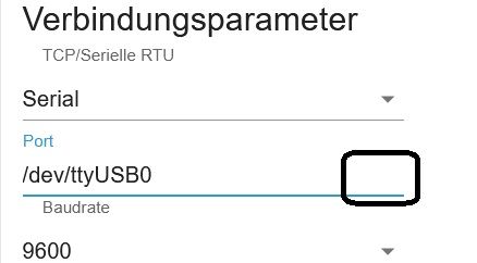

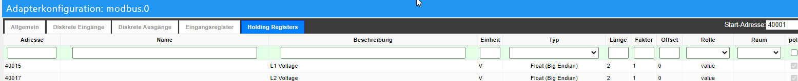

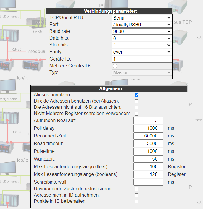

                      • TbsJah
                        TbsJah @charakterkopf last edited by

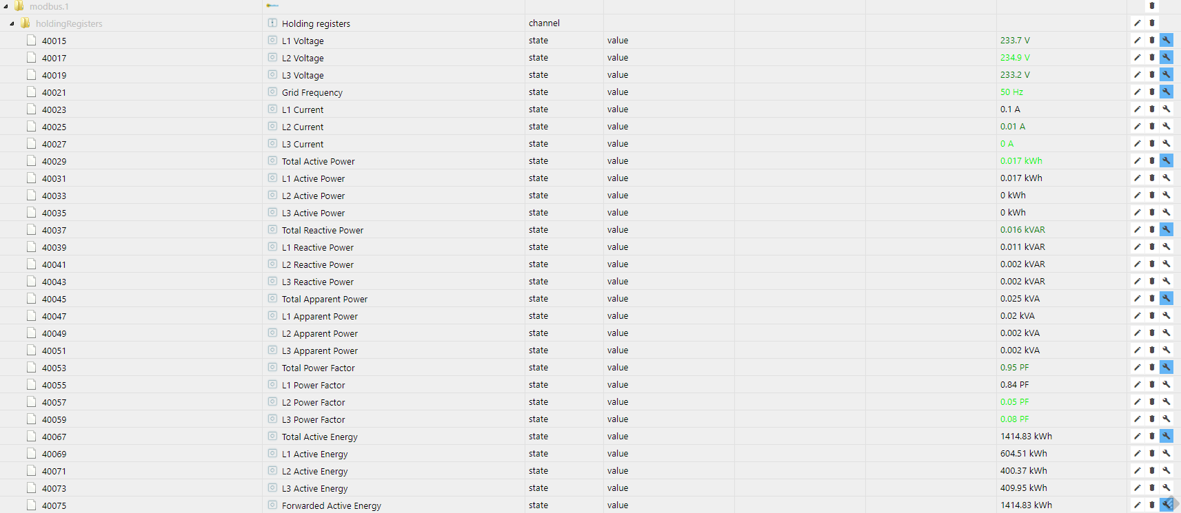

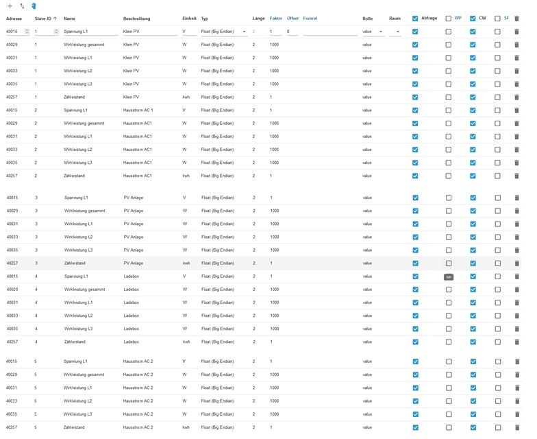

                        @charakterkopf Ich habe einen Orno 516 und einen Orno 517 jeweils über die den RS485 S0 Anschluss direkt per USB mit dem Raspi verbunden
                        Zum Auslesen nutze ich den Modbus Adapter
                        deviceId	address	name	description	unit	type	len	factor	offset	role	room	poll	wp
                        1	40015		L1 Voltage	V	floatbe	2	1	0	value		true	false
                        1	40017		L2 Voltage	V	floatbe	2	1	0	value		true	false
                        1	40019		L3 Voltage	V	floatbe	2	1	0	value		true	false
                        1	40021		Grid Frequency	Hz	floatbe	2	1	0	value		true	false
                        1	40023		L1 Current	A	floatbe	2	1	0	value		true	false
                        1	40025		L2 Current	A	floatbe	2	1	0	value		true	false
                        1	40027		L3 Current	A	floatbe	2	1	0	value		true	false
                        1	40029		Total Active Power	kWh	floatbe	2	1	0	value		true	false
                        1	40031		L1 Active Power	kWh	floatbe	2	1	0	value		true	false
                        1	40033		L2 Active Power	kWh	floatbe	2	1	0	value		true	false
                        1	40035		L3 Active Power	kWh	floatbe	2	1	0	value		true	false
                        1	40037		Total Reactive Power	kVAR	floatbe	2	1	0	value		true	false
                        1	40039		L1 Reactive Power	kVAR	floatbe	2	1	0	value		true	false
                        1	40041		L2 Reactive Power	kVAR	floatbe	2	1	0	value		true	false
                        1	40043		L3 Reactive Power	kVAR	floatbe	2	1	0	value		true	false
                        1	40045		Total Apparent Power	kVA	floatbe	2	1	0	value		true	false
                        1	40047		L1 Apparent Power	kVA	floatbe	2	1	0	value		true	false
                        1	40049		L2 Apparent Power	kVA	floatbe	2	1	0	value		true	false
                        1	40051		L3 Apparent Power	kVA	floatbe	2	1	0	value		true	false
                        1	40053		Total Power Factor	PF	floatbe	2	1	0	value		true	false
                        1	40055		L1 Power Factor	PF	floatbe	2	1	0	value		true	false
                        1	40057		L2 Power Factor	PF	floatbe	2	1	0	value		true	false
                        1	40059		L3 Power Factor	PF	floatbe	2	1	0	value		true	false
                        1	40067		Total Active Energy	kWh	floatbe	2	1	0	value		true	false
                        1	40069		L1 Active Energy	kWh	floatbe	2	1	0	value		true	false
                        1	40071		L2 Active Energy	kWh	floatbe	2	1	0	value		true	false
                        1	40073		L3 Active Energy	kWh	floatbe	2	1	0	value		true	false
                        1	40075		Forwarded Active Energy	kWh	floatbe	2	1	0	value		true	false
                        1	40077		L1 Forwarded Active Energy	kWh	floatbe	2	1	0	value		true	false
                        1	40079		L2 Forwarded Active Energy	kWh	floatbe	2	1	0	value		true	false
                          Hallo, Danke für die Idee und das Script!
                          Noch eine Frage zu der Verbindung, da ich alles vorbereiten möchte, bevor der Fachmann kommt.
                          Die USB RS485 Konverter von ebay haben alle erstmal nur Schraubklemmen.
                          • Vom USB-Stick muss ich dann lediglich einen 2-adrigen Klingeldraht bis zum Zählerkasten bekommen, mehr nicht, richtig?
                          • Am ORNO selbst wird der Draht direkt angeklemmt, d.h. kein Stecker?
                          • Habt ihr die Schraubklemmen am UBS-Stick noch irgendwie geschützt oder ist diese offene Verschraubung unkritisch?
                          TbsJah E 2 Replies Last reply Reply Quote 0

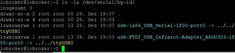

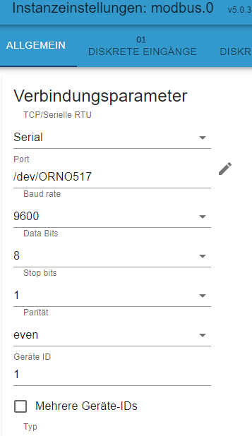

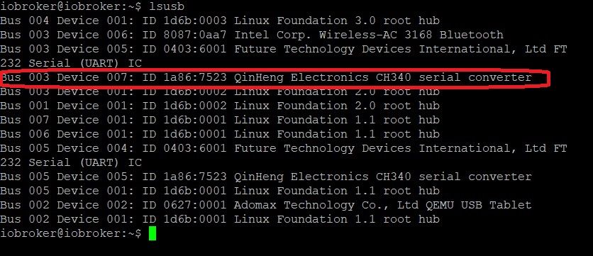

                                      @easymeter Verbaut habe ich einen Orno 516 und einen Orno 517
                                      Läuft über 2 separate Modbus Instanzen.
                                      Das wichtige ist dass du immer den richtigen USB Port ansprichst.
                                      Bei jedem Neustart des Raspberry erhältst du neue Zuordnungen.
                                      Ganz gut erklär hier link
                                      • E
                                        easymeter @TbsJah last edited by
                                        @tbsjah Danke für den Link. So ein ähnliches Vorgehen kenne ich. Mein Gedanke wäre es, da es ja ein "Bus" ist, die weiteren Zähler hintereinander am Modbus anzuschließen und mit deren ID dann auszulesen Auslieferungszustand ist bei mir "1" gewesen). Dazu muss man aber die Modbus ID anpassen, und da bin ich noch nicht weiter gekommen. Irgendwie muss man da dann ja schreibend an das Gerät, keine Ahnung, ob der Modbusadapter das bewerkstelligen kann.
                                        Naja, mit weiteren Adaptern an anderen USB Ports wäre vielleicht auch ein Ansatz, die Dinger kosten ja auch nicht die Welt.....da muss ich nur mal schauen, wie sich der NUC dann mit USB Hubs verhält, langsam gehen mir die Ports aus ,-)
                                        TbsJah 1 Reply Last reply Reply Quote 0
                                        • TbsJah
                                          TbsJah @easymeter last edited by
                                          @easymeter Ich haben einen simplen USB Verteiler angesteckt
                                          Wichtig ist dann halt das du immer den richtigen Port ansprichst nach einem Neustart

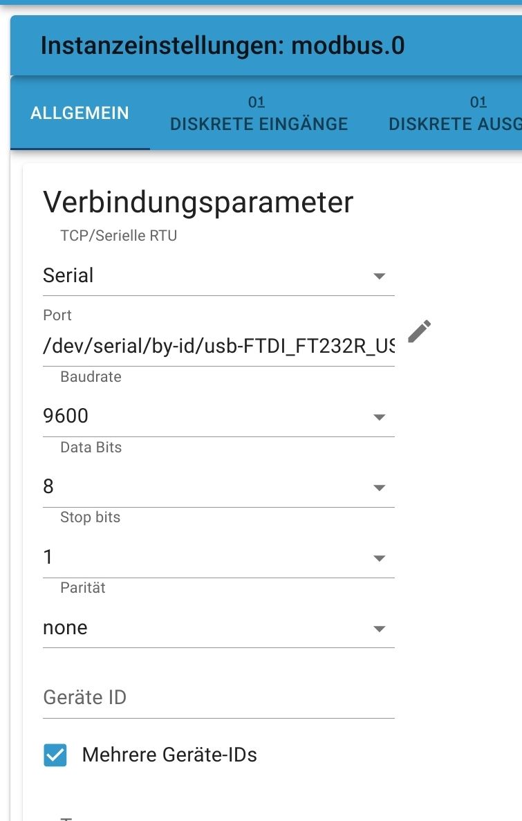

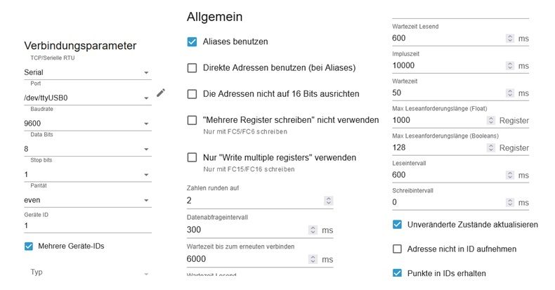

                                            @tbsjah Bin heute auch etwas weiter gekommen.
                                            Ich habe einen weiteren Zähler mit einem USB Adapter direkt am PC angeschlossen und dort mit der Software von ORNO (Gibts auf der HP von ORNO beim Zähler WE517 zum Download) die Zähler ID verändert.
                                            Danach habe ich den Zähler hinter meinen bestehenden Zähler gehangen.
                                            Im Modbus Adapter dann in den "Allgemeinen" Einstellungen den Haken bei "mehrere Geräte IDs" gesetzt und in den Holdingregister die weiteren Messpunkte angelegt. Dort knn in der zweiten Spalte "Slave-ID" die ID des Zählers eingetragen werden.
                                            Damit klappt es auch mit min. zwei Zählern bei mir ohne weitere Probleme, die gewünschten Werte trudeln zuverlässig ein.
