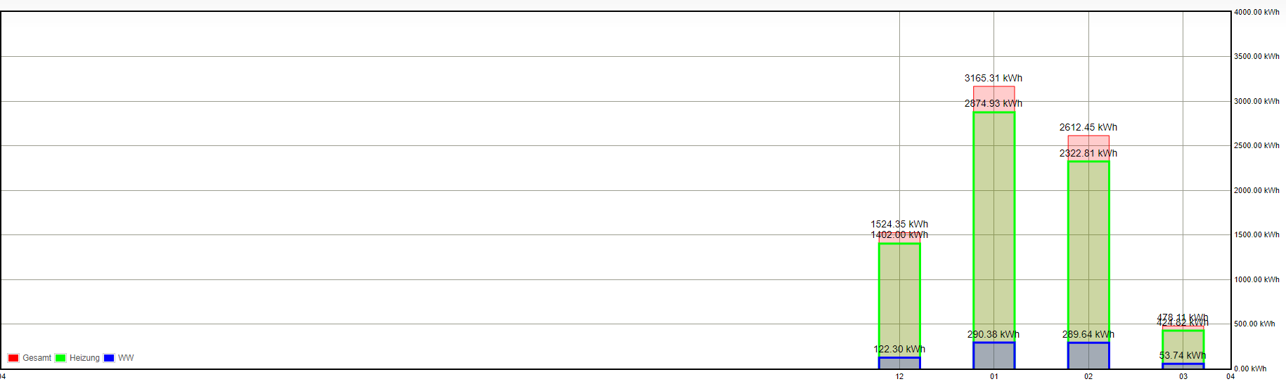

      Ich ermittle mit sourceanalytix den monatlichen Verbrauch meiner Heizung. Der Wert wird täglich in History geloggt. In Flot lasse ich diese Daten graphisch darstellen. Ich habe 13 Ticks, so dass jeder Monat einzeln zur Dartsellung kommt. Da bei Eingangsdaten "max" eingegeben ist, wird immer der aktuelle Wert in der Graphik dargestellt. Soweit so gut. Jetzt ist mir Anfang März aufgefallen, dass die Werte erst am 4.3. für den März dargestellt wurden. Der Grund hierfür ist meines Erachtens, dass der Adapter jeden Monat mit 31 Tagen ansetzt und somit erst am 4.3. den aktuellen Wert als Max angesehen hat. Ist dieser Bug bekannt oder kann man etwas an der Einstellung ändern, dass die Monate ihrer Anzahl von Tagen (31,30,29 oder 28) entsprechend erkannt werden?
      Der Flot Adapter ist auf der Version 1.9.2.
      • O
        Olivbus @Olivbus last edited by
        @Olivbus Als Umfang habe ich 1 Jahr genommen und als Zeitformat "mm". Hat jemand eine Idee?
