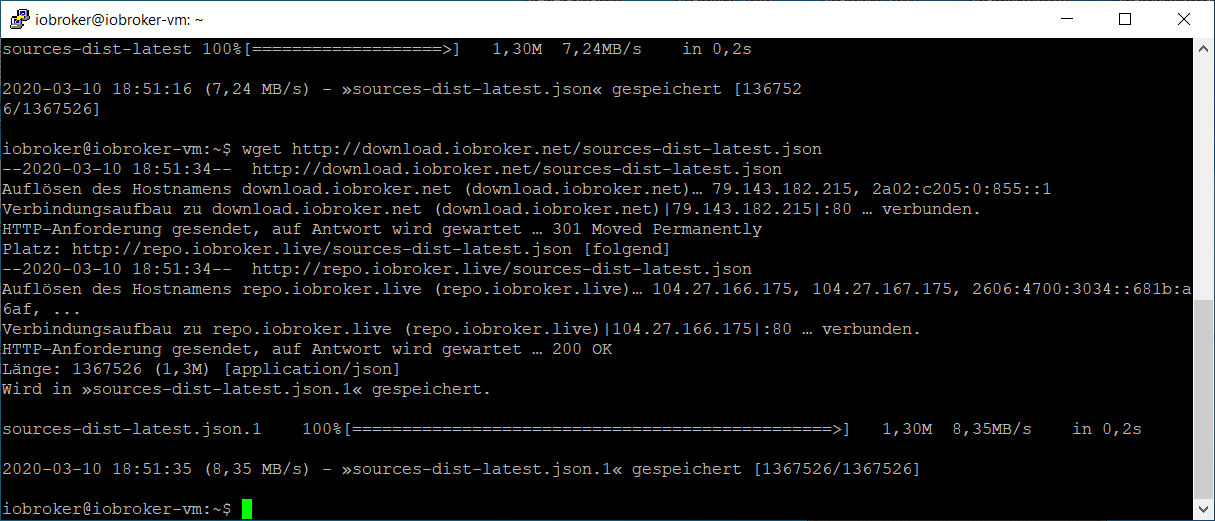

      Der Rechner hat Internet, wget auf die URL funktioniert.

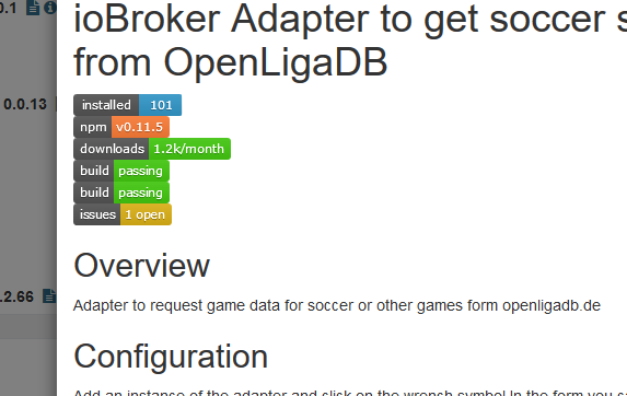

        Seit fast 24h hat sich das latest-repository unter dem folgenden link
        http://download.iobroker.net/sources-dist-latest.json
        nicht mehr aktualisiert.
        Wurde hier der interval geändert?
        der adapter iobroker.openligadb liegt unter 0.11.5 vor,
        in der obigen datei ist noch 0.11.4 verfügbar

            ich habe vor ca 20h einen adapter aktualisiert und nach npm publiziert
            iobroker.openligadb version 0.11.5
            in http://download.iobroker.net/sources-dist-latest.json steht noch der 0.11.4 drin.

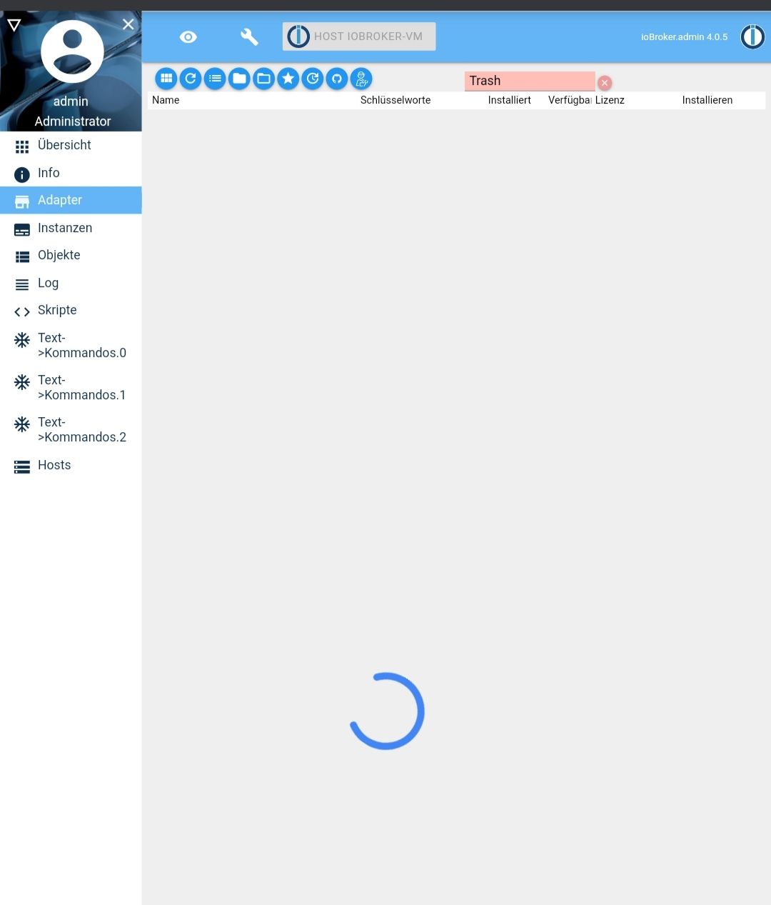

              @OliverIO ah ok, ja den Adapter wollt ich mir auch mal ansehen😉 ,bzw
              gerade versucht, komm nicht mal dahin
              bis hierher, wenn ich npm aufrufen möchte, nur noch weisser Bildschirm

                einfach in das latest repository gehen und auf installieren gehen. Dann gemäß den Anweisungen in readme konfigurieren.
                Mein Problem ist, das dort halt nur 0.11.4 angeboten wird, obwohl schon eine weile der 0.11.4 publiziert wurde.

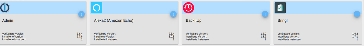

                  Manuelles Update geht.

                      @OliverIO weiss ich, jedoch wollte ich auf die npm Seite und die öffnet sich nicht.
                      Liegt scheinbar am Info Adapter.

                        Nachdem ich schon angefangen hatte mit tcpdump zu gucken, wo es klemmt, hab ich mal meine Fritzbox neu gestartet. Danach funktioniert das "iobroker update" wieder, woran auch immer es lag.

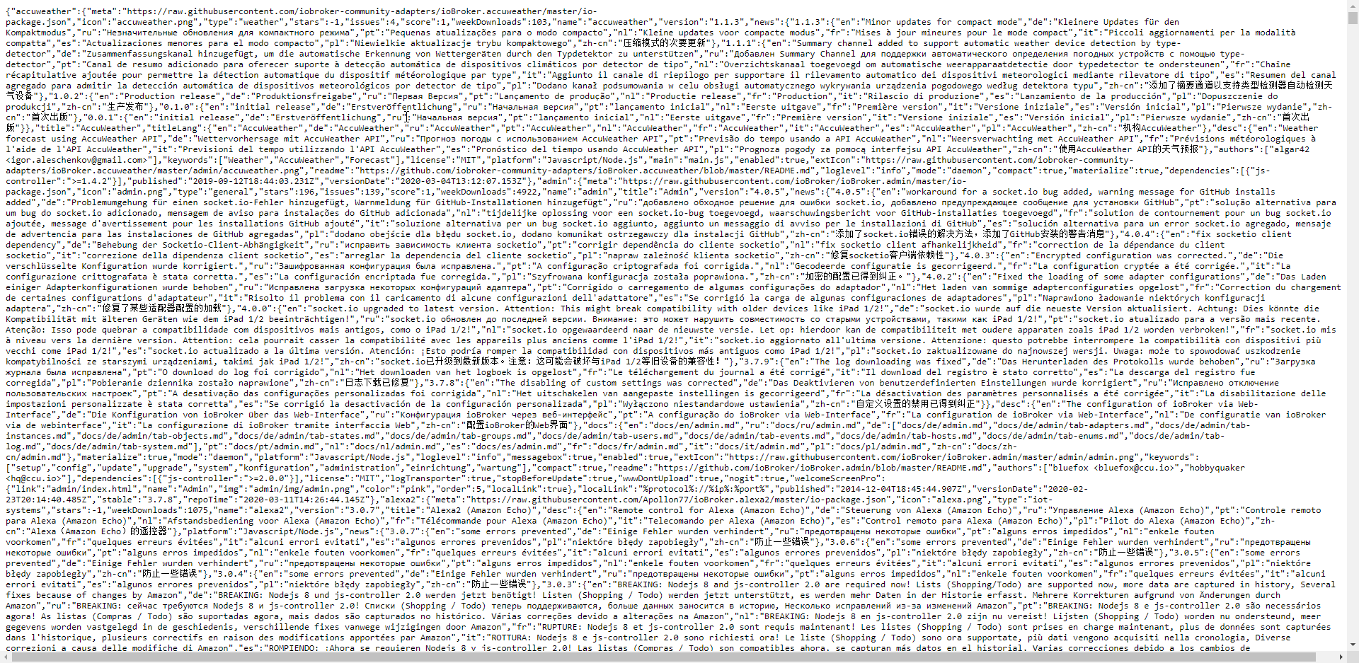

                                        Der Inhalt von http://download.iobroker.net/sources-dist-latest.json
                                        hat sich seit mindestens 36h nicht mehr geändert.

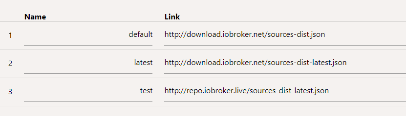

                                          Als Verwahrungsorte sind folgende Links hinterlegt:
                                          default: http://download.iobroker.net/sources-dist.json
                                          latest: http://download.iobroker.net/sources-dist-latest.json
                                          Aktiv eingestellt ist default. Auch beim Wechsel auf latest stellt sich keine Besserung ein, mir werden keine Adapter angezeigt.
