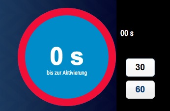

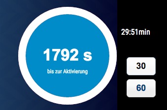

      Hier mal mein Ansatz:
      ~~![](</s><URL url=)http://www.a-flow.de/bilder/timer1.jpg" />
      ~~![](</s><URL url=)http://www.a-flow.de/bilder/timer2.jpg" />

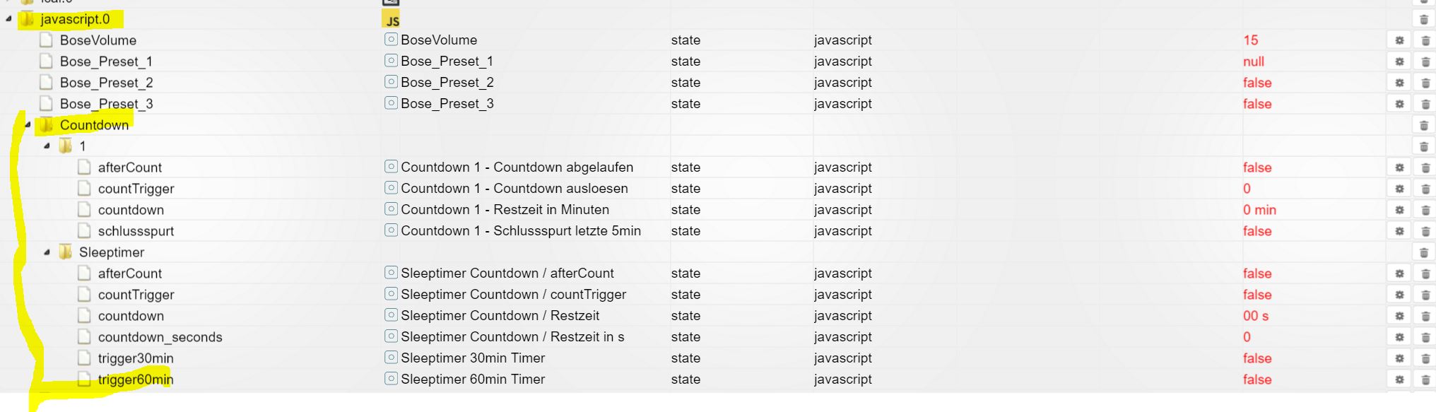

            @pix und simpixo: Ich freue mich, dass euch meine View gefällt. Die Oberfläche und Möglichkeiten von Homematic haben mich einfach nur genervt. Vor ein paar Tagen habe ich mich dann an ioBroker gewagt und das sind jetzt meine ersten Gehversuche. Sobald es etwas ausgereifter ist, veröffentliche ich es sehr gerne hier im Forum.
            Bei dem Timer habe ich mich jetzt für einen Kreis entschieden.
            ~~![](</s><URL url=)http://www.a-flow.de/bilder/timer3.jpg" />
            Bei der technischen Umsetzung hapert es allerdings sehr. Es wäre schön, wenn mir da jemand unter die Arme greift… Bei einem Klick auf 30 Min oder 60 Min soll der Timer starten und ein Countdown runterlaufen. Visuell soll der Countdown über den Kreis dargestellt werden. Bei einem erneuten Klick auf einen der beiden Buttons soll der Timer gestoppt werden. Klickt man anschließend wieder auf einen der Buttons soll der Timer wieder gestartet werden.~~

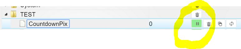

                          Ich habe das Skript zum Laufen gebracht und das Widget importiert. Im Widget habe ich dann auch die Verknüpfungen zum Skript erneuert. Leider funktioniert das Teil bei mir dennoch nicht…
                          Hat da jemand eine Idee?
                            a-flow last edited by
                            Ich komme da absolut nicht weiter. Kann mir bitte jemand helfen…
                            Danke!
                            Gesendet von meinem F5121 mit Tapatalk

                                      sieht das bei dir unter Objekte –> Javascript.0 (außer den bose-Punkten) genauso aus?
                                      • htrecksler
                                        htrecksler Forum Testing last edited by
                                        und das script ist auch gestartet?
                                          @htrecksler: Danke für Deine Mühe! Ich habe das Skript jetzt von GLOBAL nach COMMON gepackt. Alles andere, was du geschrieben hast, habe ich kontrolliert. Was mir nur aufgefallen ist, dass mir der Unterordner "1" im Ordner "Countdown" fehlt. Bei mir ist da lediglich der Ordner "Sleeptimer" aufgeführt.
                                          LEIDER läuft der Countdown immer noch nicht 😞
