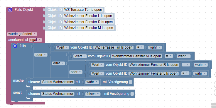

      ich frage über das Skript 4 Xiaomi Adapter ab und möchte eine CCU Variable ändern.
      Ich habe für 3 weitere Räume (max 3 Kontakte) das identische Skript laufen und da klappt alles.
      Nur in meiner Stube, mit 4 Kontakten, funktioniert es nicht.
      Der Variale wird zwar, bei geöffnet , auf wahr gesetzt. Aber beim schließen bleibt sie wahr und dadurch reagiert anschließend mein Heizkörper nicht.
      Ich habe etwas meine Adapterversionen in Verdacht, da es vor dem Update der Adapter lief.
      Nach dem Update musste ich verschieden Varianten von Versionen testen.
      Da aber alle anderen Räume und meine anderen Skripte bisher funktionieren belasse ich es erstmal bei der Version.
      Danke für eure Hilfe

                Was ich aber herausgefunden habe ist folgendes:
                Sobald ich einen Adapter in dem Fallsblock einen Fall herausnehme (also max 3 Adapter)funktioniert mein Skript.
                Sobald ich versuche es über 4 Fälle laufen zu lassen wird die Variable zwar 1x geändert (wenn ich eine Tür oder Fenster öffner - Status : geöffnet)aber anschließend nicht mehr(Status bleibt geöffnet)
                  Tonibert last edited by
                  Ich habe mein Problem gefunden.
                  Ich habe nach und nach es immer nur mit einem Adapter probiert.
                  Dabei viel mir auf, dass ein Adapter immer wieder seinen Status änderte auf True blieb. Obwohl ich ihn nicht bewegte (es war auch noch das Fenster was kaum benutzt wird da es nur schwierig zu erreichen ist)
                  Wahrscheinlich wurde es beim Gardinen abhängen das letzte mal geändert und stand nun immer auf true
