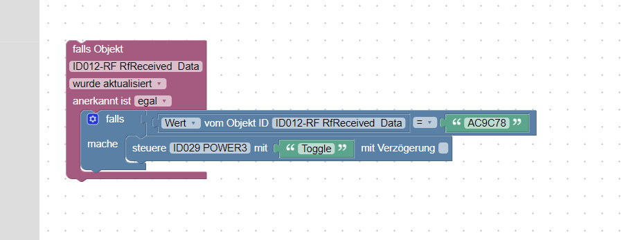

      Moin,
      ich nutzte seit heute den Sonoff Adapter. Vorher habe ich den MQTT Adapter für meine Tasmoat Geräte genutzt.
      Jetzt habe ich aber das Problem, das die Sonoff/Tasmota Geräte nicht richtig auf Toggle / Boole... Reagieren.
      Die gerate werden immer nur auf "True" gestellt, aber nicht mehr auf "False" zurück.
      Hier ganz Symple. Der Sonoff RF sendet einen Status, und der Sonoff(ID029) soll sich ändern, wird aber immer nur EIN und nicht wieder AUS geschaltet.

        @AtomicIX
        OK, dass man den Power DP mit den Sting "toggle" überhaupt steuern kann, wusste ich nicht mal. Aber so wie DU das beschreibst, macht das Ding genau das was es soll, es toggelt (schaltet um) genau ein mal, von zurück schalten steht in dem Blockly nichts drin.

          Hmm, wenn die Daten vom Sonoff RF aktualisiert werden ( Druck auf die Fernbedienung) soll einmal getoggelt werden.
          Wenn ich dann noch mal auf die Fernbedienung drücke, aktualisiere ich den Status und es soll wieder getoggelt werden.
          Es wird aber immer nur EIN geschaltet. Auch wenn ich das Gerät ID029 Manuell EIN schalte, wird es nicht AUS getoggelt.
          Wie kann ich das denn sonst anders Realisieren, aus mit Wenn "True" dann "False" und wenn "False" dann "True".

            Der DP erlaubt eigentlich nur true und false, dass der überhaupt auf toggelt reagiert wundert mich. Genau das dürfte wohl auch der Grund sein warum der nicht ausschaltet.
            Wobei ich Deine Logik eh nicht verstehe. Das ist ein RF, der in der Lage ist das RF Signal direkt zu empfangen. Warum da überhaupt ein Blockly dazwischen soll versteh ich nicht.

              Hmmm, ich wüsste jetzt nicht, wie das anders gehen soll.
              Fernbedienung (Jeweils eine Taste für An/Aus "Toggle") -> Sonoff RF -> Blockly (Auswertung) -> Aktion durchführen ( Sonoff Um-Schalten)
              Oder stehe ich auf dem Schlauch, gibt es eine andere Möglichkeit?

                              @AtomicIX hast du es mal mit dem "Umschalten"-Block versucht?
                              • AtomicIX
                                AtomicIX last edited by
                                Es könnte alles so einfach sein, ist dann auch ^^
                                Ja der Umschalten Block funktioniert.
                                Super Danke

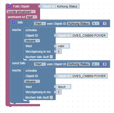

                                  ich klinke mich mal hier ein um nicht extra ein Thema aufmachen zu müssen...
                                  Ich möchte einen Sonoff Basic schalten, wenn ein Modbus Input-Register 1 ausgibt.
                                  Im Grund sollte der Sonoff Lüfter anschalten wenn die Wärmepumpe in den Kühlmodus über geht... Nach Möglichkeit auch gerne mit 5Minuten Verzögerung...
                                  Dach ich aktuell noch nicht genau testen kann, kurz mal die Frage ob das so funktionieren kann:
                                    Homoran Global Moderator Administrators @Habedere last edited by
                                    @habedere sagte in SonOff Adapter Blockly "Toggle":
                                    ob das dabei rauskommst was du willst wage ich zu bezweifeln.
                                    ich nehme mal an die 1 ist der Kühlungsmodus.
                                    dann schaltet sich der Lüfter jedesmal wenn der Kühlmodus angeht abwechselnd an und beim nächsten Mal wieder aus.
                                    Selbst für dies fragwürdige Aufgabe ist zusätzlich notwendig, dass der Wert 1 ein Text ist
                                      Habedere @Homoran last edited by
                                      Ich sehe schon - so wird das nix 😉
                                      Neuer Versuch, neues Glück...

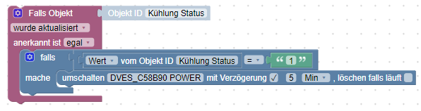

                                      AtomicIX 1 Reply Last reply Reply Quote 0
                                      • AtomicIX
                                        AtomicIX @Habedere last edited by
                                        @habedere
                                        Ich denke, so sollte es klappen, mit dem was du vor hast.
                                        Natürlich andere Inhalte
                                          Habedere @AtomicIX last edited by
                                          @atomicix
                                          Danke ich probiers mal!
