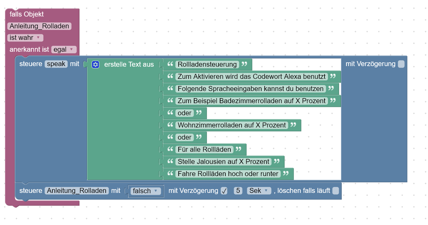

      Ich habe folgendes Blockly:
      Leider sagt Alexa nix...
      Wenn ich aber nur die beiden oberen Zeilen nehme geht es.....
      haselchen dslraser 2 Replies Last reply Reply Quote 0

        Alexa spricht meines Erachtens mit dem Speak nur 250 Zeichen.
        Und dann ist das was du vorhast vermutlich nicht ganz richtig umgesetzt.
        Da fehlen wohl Datenpunkte zwischen den Texten.
        Alexa soll ja vermutlich Prozente angeben oder ähnliches.

          Flopsi last edited by
          Das soll nur ne Anleitung sein.... ist mehr fun.
          Es werden halt immer wieder die Sprachbefehle vergessen und ich wollte das so machen das man ne grobe erinnerung hat was man sagen sollte damit es geht.
          X Prozent ist da schon völlig OK.

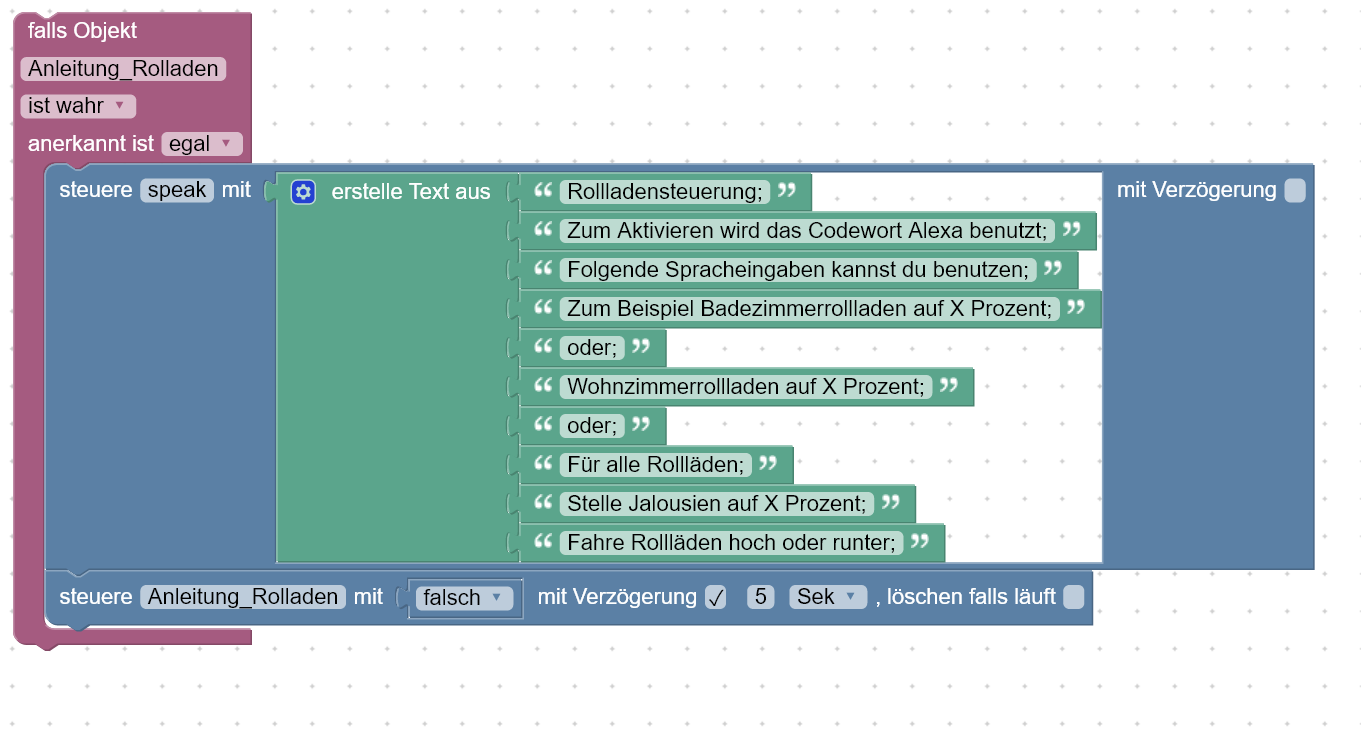

            Im Hinterkopf habe ich , dass Du mit Komma oder Semikolon die Texte wohl trennen musst um die Sperre zu umgehen.
            Lies das aber mal lieber durch eine Suche nach.
            dslraser 1 Reply Last reply Reply Quote 1

                @haselchen sagte in Alexa Sprachausgabe wie viele Wörter darf man verwenden:
                Semikolon
                Damit gehen dann mehr als 250 Zeichen bei speak (zwischendrinn setzen)

                  und benutze Satzzeichen, sonst wird das hintereinander weg vorgelesen
                          Ja so geht das schon mal 🙂
                          Bei den 5 Sekunden kann ich auch auf eine gehen das ist nur das der Datenpunkt sich wieder auf false stellt.... der Vollständigkeithalber 🙂
                              Ne daran lag es nicht hatte das auch schön überlegt und haben die Verzögerung auf 5 min gestellt. Wenn zuviele Zeichen dann legt die Dame erst gar nicht los.
                              So wie auf dem Bild geht es wie gewünscht 🙂
