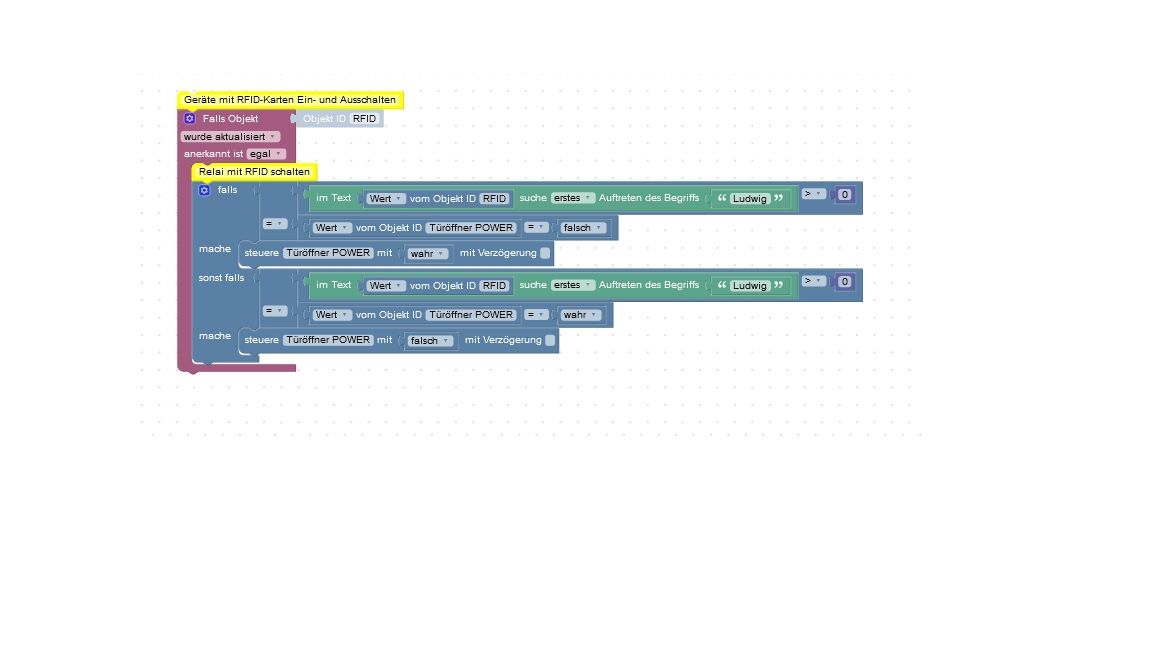

      Hallo Leute benötige eure Hilfe
      möchte ein Relay mit RFID auf ON Schalten, das sich nach ca. 3 sekunden wirder auf OFF schaltet
      bis jetzt habe ich es geschaft das man über RFID das Relay aus bzw. einschaltet

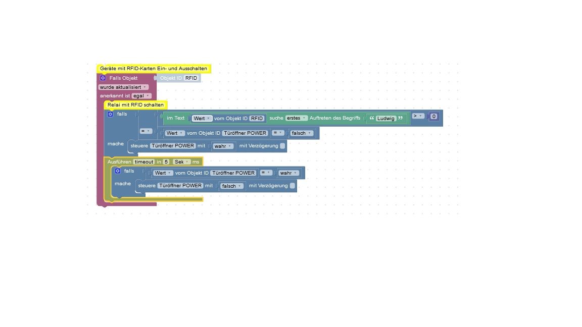

        lkraus last edited by
        Habs selber geschafft
        oder hat jemand eine Idee wie man das besser hinbekommt
        • crunchip
          crunchip Forum Testing Most Active @lkraus last edited by
          @lkraus habs so
          748
          565
