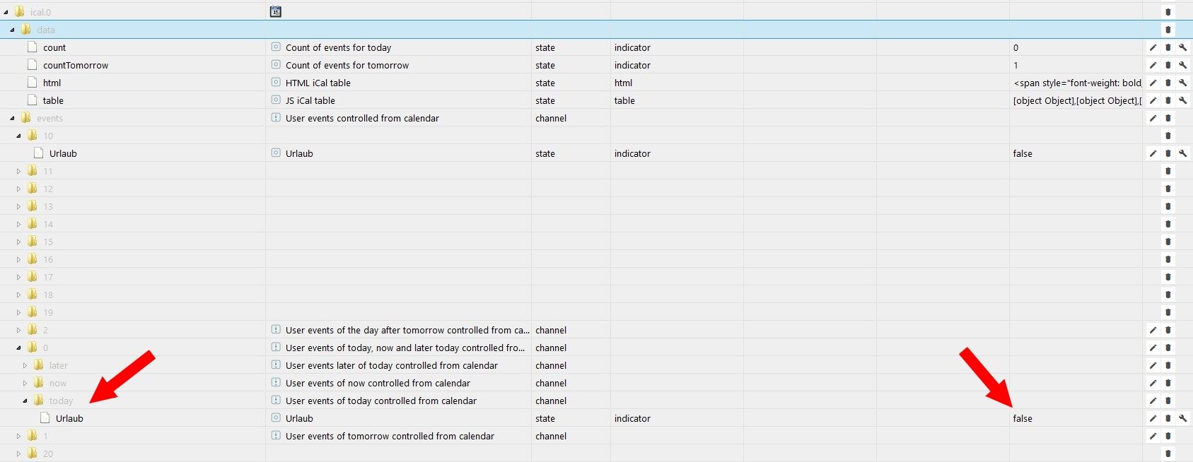

                      So würde das Objekt aussehen. Steht Urlaub drin, dann "true", sonst "false"

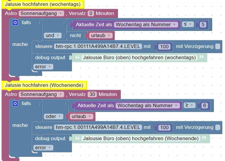

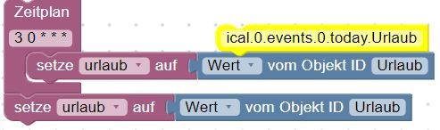

                        @surfer09
                        Das Blockly-Script, in dem die Variable urlaub abgefragt wird, ergänzen um:
                        Damit wird die Variable urlaub täglich um 00:03 Uhr und bei Script-Start richtig gesetzt.

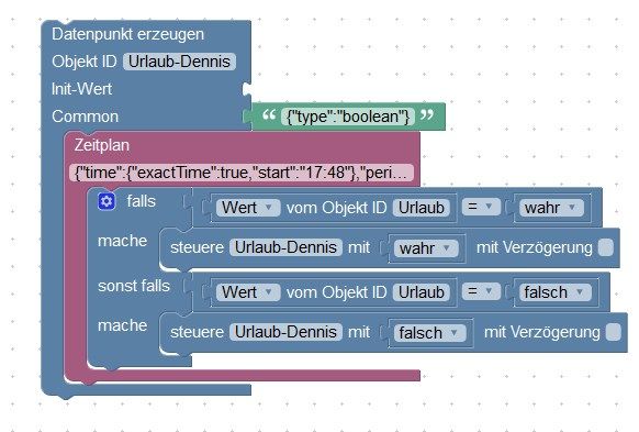

                                  Aber wenn ich einen Datenpunkt nehmen würde, müsste das dann so aussehen?
                                    paul53 @surfer09 last edited by paul53
                                    @surfer09 sagte:
                                    Muss ich woanders suchen?
                                    Ja, unter ical.0. Habe im Bild oben jetzt die komplette ID angegeben.
